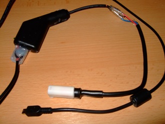

Der Spannungswandler von 12 auf die benötigten 5V reicht schon aus, dass der Carttol-Anschluß nicht abschaltet.
Bei meiner F800R und auch bei meiner jetzigen R1200GS habe ich in das Kabelstück zwischen Spannungswandler und Stecker fürs Navi ein 490 Ohm widerstand parallel eingelötet.

Lass Dich bloß nicht vom Freundlichen abwimmeln mit der Begründung, die Batterie sei kaputt, Du bräuchtest eine Neue und Ursache sei nicht das Navi.
Der Händler hat das Kabel richtig angeschlossen. Da kann man nix falsch machen. Das Stromkabel Deines Zumo ist ohne Veränderung nur NICHT geeignet zum Einbau in Deine GS.
Die Ursache liegt, wie schon geschrieben im kleinen Kästchen im Kabel des Zumos. Da kann der Händler nüscht dafür. Allerdings ist es traurig, dass er das nicht weiß.
Du musst Dich also nicht wundern, wenn der Händler sich wenig kulant zeigt. Rechtlich kannst Du ihm nichts vorwerfen. Moralisch ist es ein Trauerspiel.
Ich habe übrigens genau das Gleiche mit dem gleichen Navi an meiner damals wenige Tage alten GS erlebt. Die Batterie hat dann auch nur noch ein Jahr gehalten. Ich hatte dann aber Glück, dass BMW im Rahmen der Garantie, die Batterie erneuert hat. Ich denke mal, Deine Batterie wird ein ähnliches Schicksal erleiden - wenn sie denn überhaupt noch reaktiviert werden kann.
