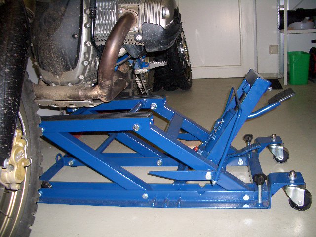

Ich mache es mit diesem Teil, s.u. Kostet zwischen 70,- und 90,-€ bei den üblichen Verdächtigen und anderen Baumärkten.

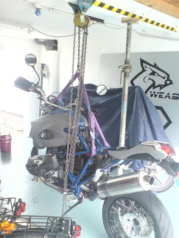

also ich hab mir auch n Stahlträger an die Garagendecke gedübelt mit Kettenzug. Reicht für 500kg also HP kein Thema !
Geht alles ganz gut damit zu wechseln bis auf das hin und her drehen wenn du was dran machst.
Noch ein nachteil sind die Ketten die am Motorrad herunterhängen, da muss ich mir noch n Bügel irgendwie machen der das vom Motorrad weg hält und die Sitzbank muss weg.
Was am besten geht wird das sein was der Willi schon oben gezeicht hat.
evtl. zur Sicherheit noch mit nem Spanngurt an den Hubwagen ratschen.

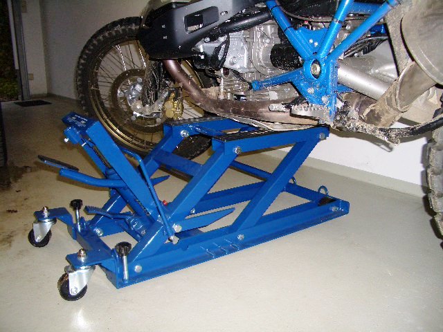

So ein Teil wie Willi hab ich auch, der funktioniert sehr gut, ich hänge die HP noch mit Spanngurt an dem Hubwagen fest....bombensicher...hoffentlich

:D:D Hallo Lurchi,genau diesen Hubwagen wie Willi und Tiger hab ich auch.
Die HP mit Spanngurten an dem Teil festgezurrt ist bombensicher.

auch den Hubwagen wie Willi und Tiger und Kai R. .
Die HP mit Spanngurten festmachen und Du kriegst sogar GAP's Tank eingebaut :D oder die SUMOS drauf oder die Kette geölt, ääh ich meine natürlich bei der XCountry.
