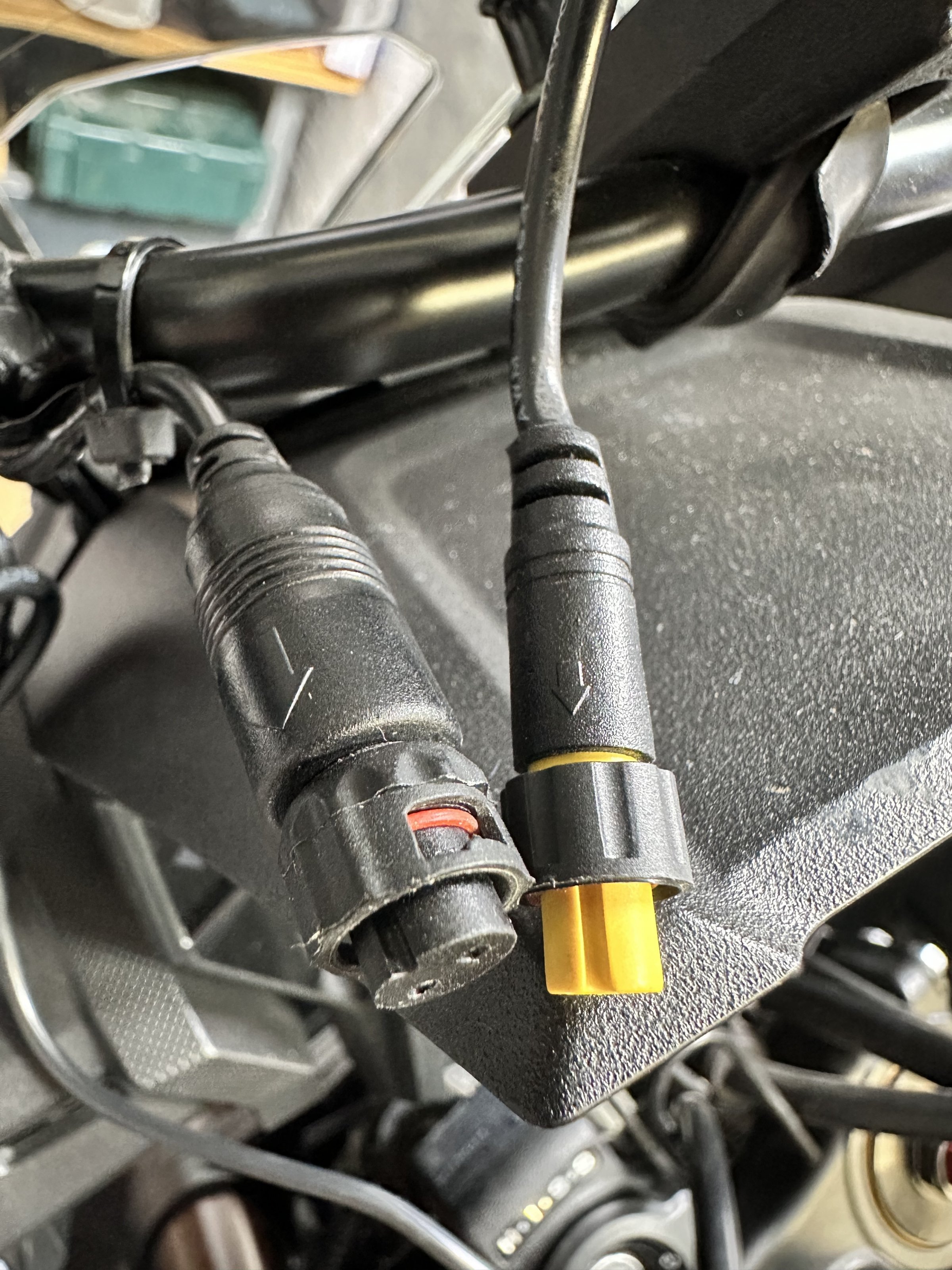

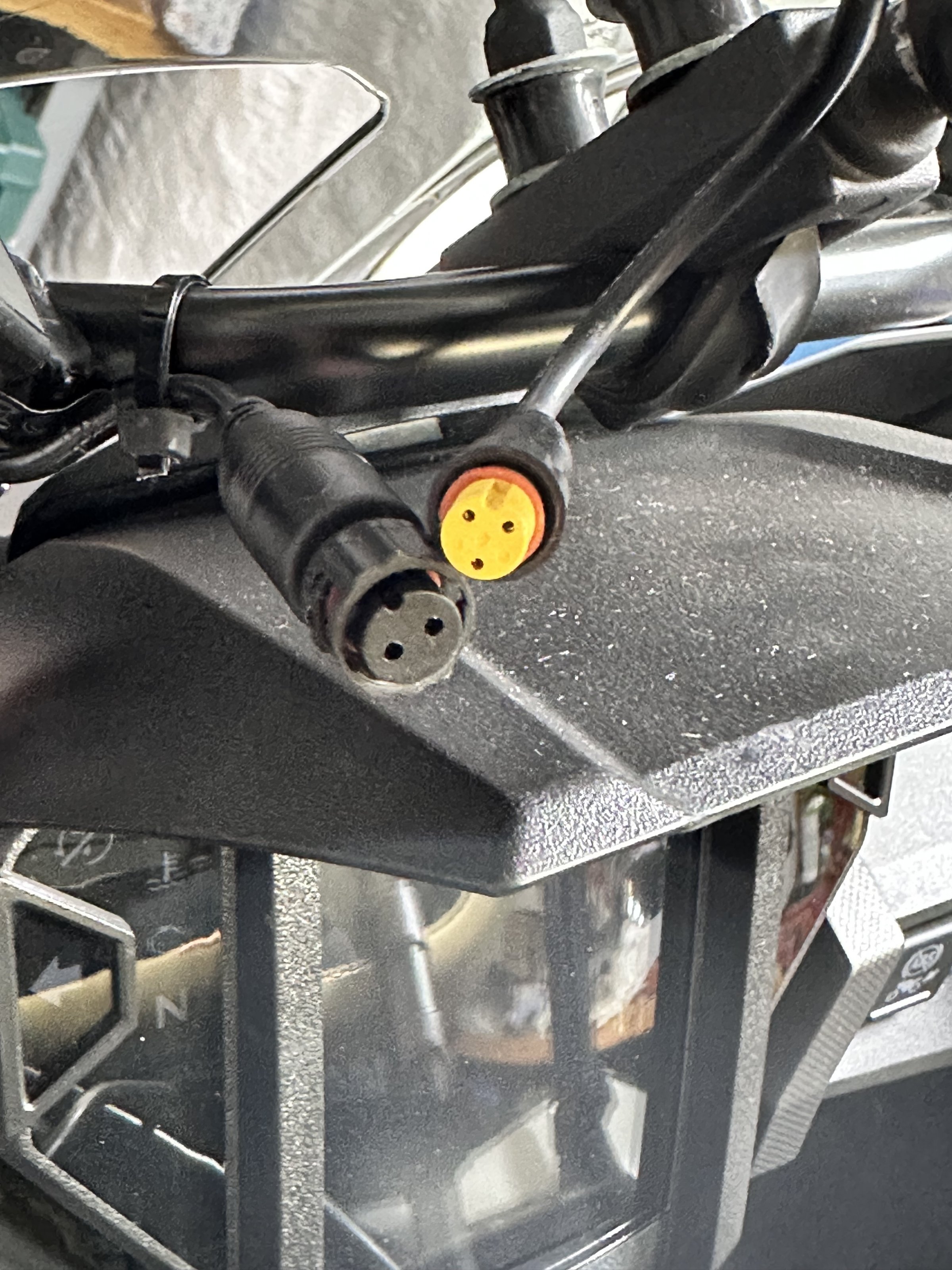

Hi zusammen!
An meinem neuen, gebrauchten Mopped war ein Tom-Tom mit Halterung installiert. Ich würde mir gerne die Neuverlegung des Kabels zur Batterie sparen. Zumal der Vorbesitzer das alles sehr sauber und sorgfältig verlegt hat. Problem: Tom-Tom Stecker passt nicht an Carpuride -Stecker 😬
Links Tom-Tom mit 2 Pins, rechts Carpuride mit 3 Pins, zudem anderer Durchmesser.
Gibt es Adapter? Oder andere, universelle Stecker, die man verlöten kann? Wie heißen diese Art von Stecker überhaupt?
Danke vorab und viele Grüße!

Du kannst den Stecker abknipsen und einen neuen dran machen.
Den Stecker gibt es nicht.

Beim TomTom ist es sicher nur Plus und Minus.
Beim Carpuride könnte eventuell noch was mit dem WonderWheel dabei sein (weiß ich aber ehrlich gesagt nicht)
Du könntest bei Carpuride Support nachfragen wie die Pins belegt sind und ob du eine Kupplung dafür haben könntest. Dann den Tom Tom abschneiden und die Carpuride Kupplung dran. Aber halt richtig verlöten. :-)
Im Grunde brauchst du das Kabel
Carpuride Power Line Suitable for Carpuride W502/W702
Dort dann die Kupplung verwenden.
bei dem Kabel kannst du auch selber Plus und Minus rausmessen.

Apophis hat die Antwort praktisch schon genannt: zweipoliges Kabel, also wird am dreipoligen carpuridestecker auch nur +- verwendet, der dritte Pin tut anscheinend nichts

OK, ich sehe es schon: mal eben Adapter besorgen kann ich vergessen. Ich denke, ich werde dann das originale Kabel ausbauen und im neuen Mopped einbauen, bevor ich mir ein neues Kabel kaufe und davon nur den Stecker nehme... Ich dachte, das ist genormte Massenware und man kann zumindest so einen Stecker/bzw. Dose einzeln kaufen... Vielen Dank für Eure Antworten, haben mir sehr geholfen!
