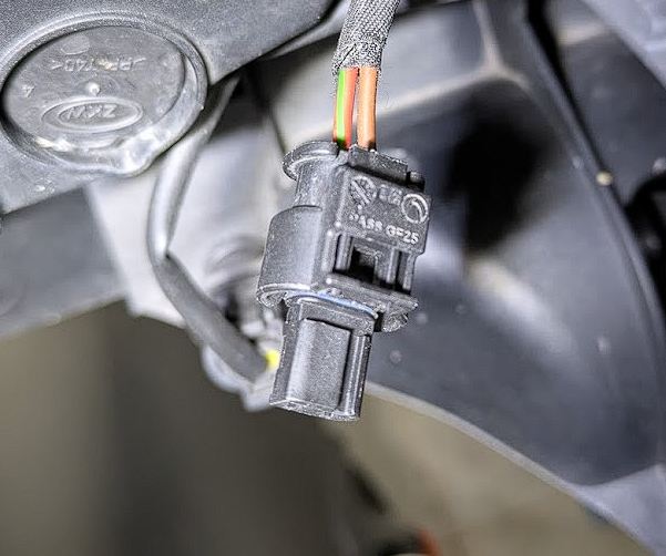

Hallo zusammen,
ich suche jetzt ehrlich schon 2 Stunden und finde diesen blöden Stecker nicht. Nicht in der Bucht, nicht bei Leebmann, nicht bei Amazon und co.
Das ist der Stecker von der Originalen 12V Dose am Cockpit.
Da ich mir was basteln will aber die Originale Dose behalten suche ich diesen Stecker um neue Kabel anzubringen ohne den alten abscheiden zu müssen.
Vielleicht hat jemand von euch mehr Glück.

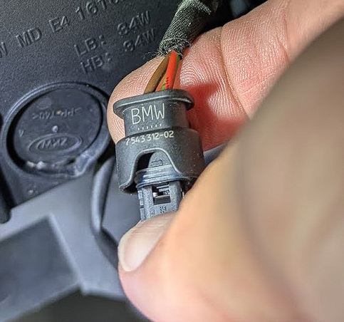

BMW 754 3312-02 steht drauf bringt aber bei der suche nix, jedenfalls finde ich ihn nicht.
Gruß Klaus

Das ist ein Stecker aus dem Hause Hirschmann.
Das Hirschmann-Logo ist auf dem Bild erkennbar.
Ich befürchte nur das es, wie den Steckern an der Zündspule, ein Auftragsstecker extra für BMW ist.
Das bedeutet das die Hirschmann-Standardausführung nicht auf die BMW-Ausführung passt.

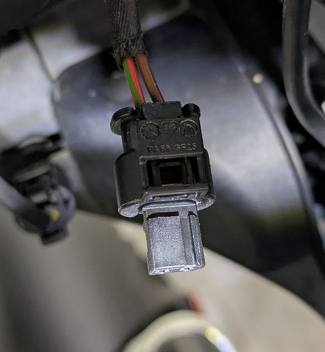

Ich durfte die Erfahrung mit dem Zündspulenstecker machen. Das ist die Führungsnut (Bild 3 auf welchem auch das Hirschmann-Logo sichtbar ist, Bildstempel2025-08-20 17_05_41) nur um wenige Zehntel versetzt, so dass BMW-Buchse und Hirschmann-Standardstecker nicht zusammenfinden.
Such mal bei Hirschmann nach PA68 GF25 oder PA88 GF25. So genau konnte ich das auf den Bildern nicht erkennen.
Ich drücke dir die Daumen das es bei dir besser klappt.
P.S.: Vergiß die Crimpkontakte und das notwendige Werkzeug und Dichtungen nicht.

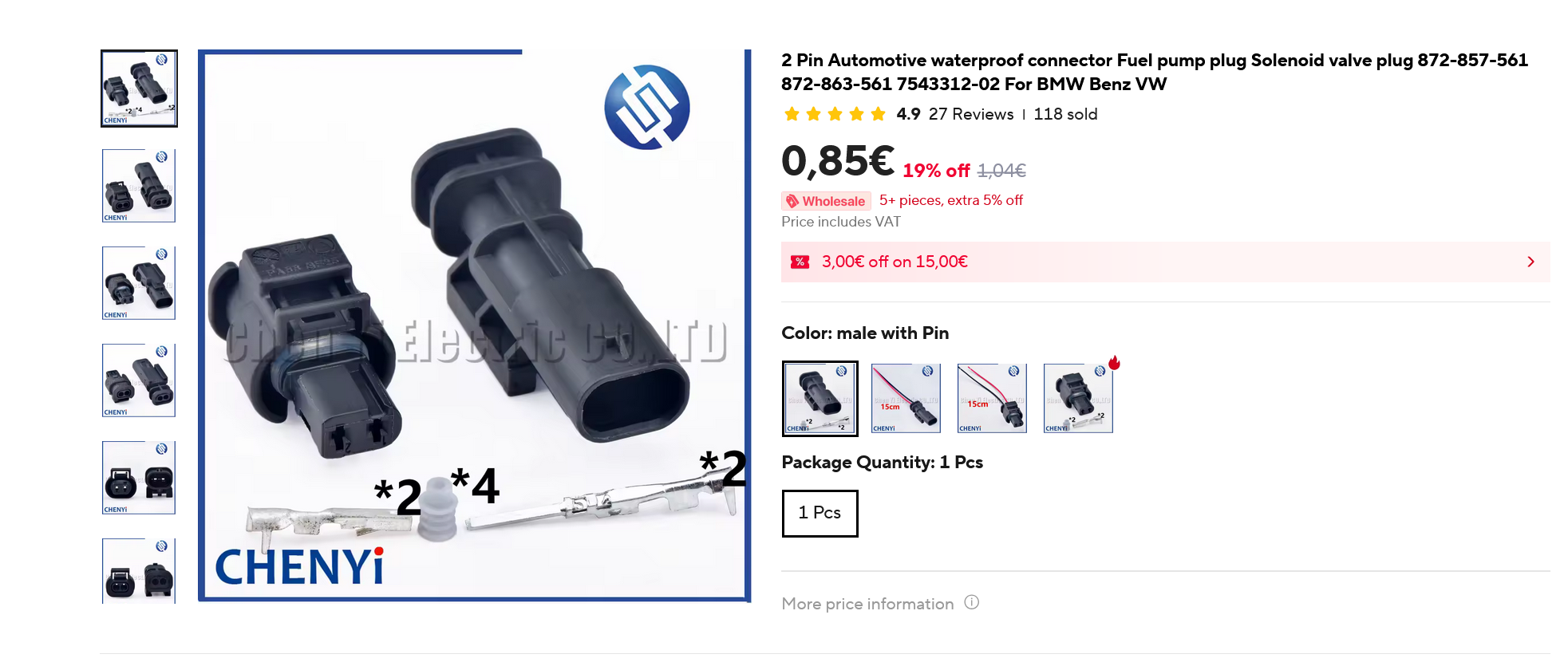

Das ging echt schnell super vielen Dank. Habe nun den von Amazon mit Kabel bestellt, der sollte passen.
Danke Gruß Klaus

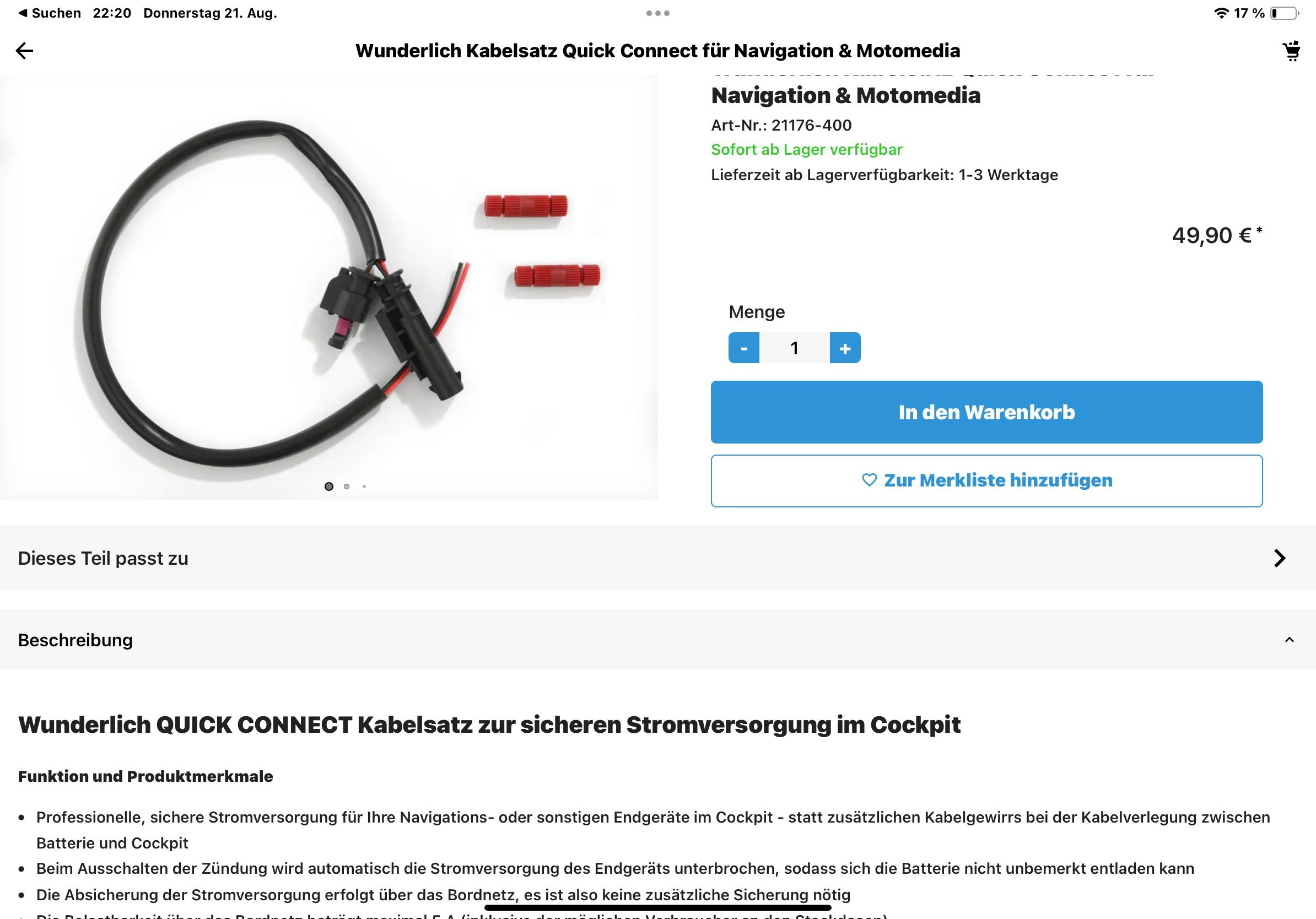

Es gibt bei Wunderlich ein Y-Kabel zum Anschluss von Zusatzverbrauchern.
