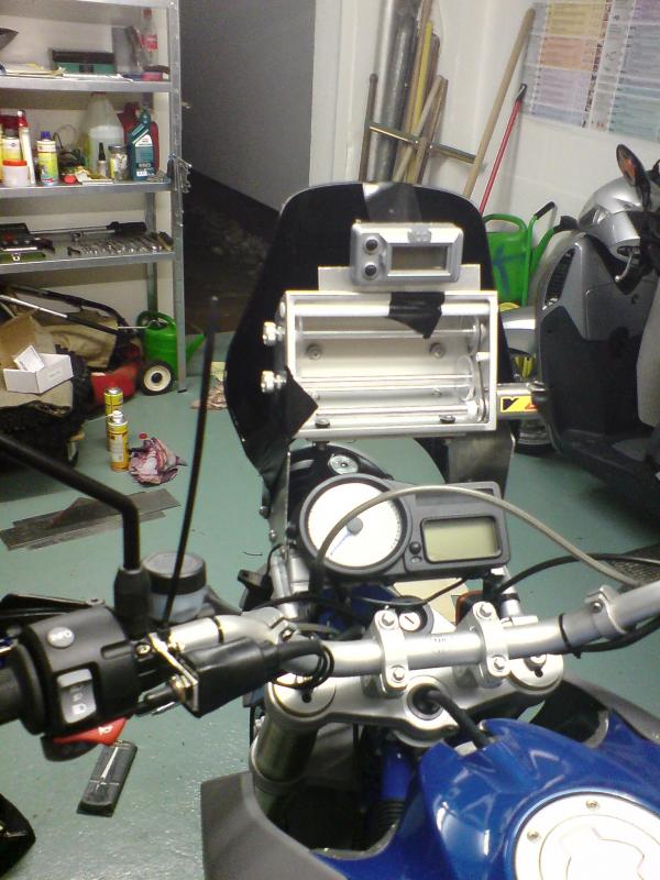

Meine ersten Eindrücke

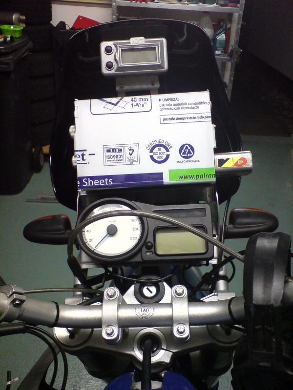

macht eigentlich schon einen recht stabilen Eindruck, durch die unterschiedlichen Winkel zu Scheinwerfer und Blinker auch horizontal nicht wackelig, vielleicht komme ich morgen mal zu testen.
Erste Runde gefahren, trotz Alu und PVC wackelt nix, der linke Spiegel geht nicht, weil beim Zugreifen auf die Rädchen am Roadbook im Weg. Der Weg bis zu den Rädchen ist ganz schön weit, während der Fahrt riskant, die linke Hand so lange vom Lenker zu lassen. Die Frontscheibe zu dicht dran, da könnte es mit dicken Handschuhen eng werden.
Weiß nicht, wie ich gleichzeitig das Roadbook drehen, Tripmaster oder Tacho bedienen und fahren soll. Werde wohl öfter mal kleine Pausen einlegen und die Vorbeirauschenden fotografieren:D:D
Und die Unterarme wurden ganz schön dick, Training ist angesagt.
Gruß André
Dikki
Dikki
02.03.2007
476
Krefeld
Husky701 / Husky450 / KTM 390 ADV
Hallo Andre,
evtl. ist es besser die kleine Scheibe einfach wegzulassen.
Nicht nur damit du besser an Roadbook kommst, sondern auch um nicht mit mit dem Hals evtl. dagegen zu donnern. Wenn du schon etwas Papier abgerollt hast, wirst du auch händisch Papier nachführen müssen. Es reicht nicht aus nur aufzurollen. Probier das einfach mal mit leeren zusammengeklebten Bättern aus.
Ein vernünftiger Zugang zu den Drehknöpfen ist wichtig.
Gruß: Dirk

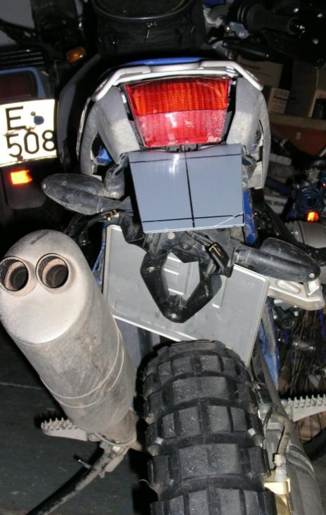

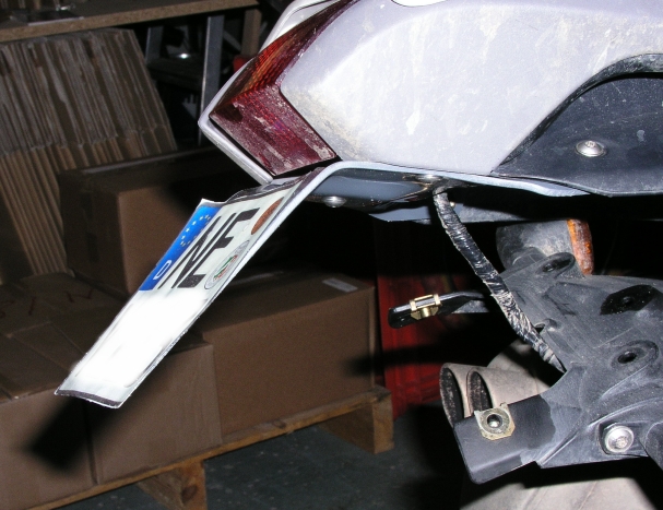

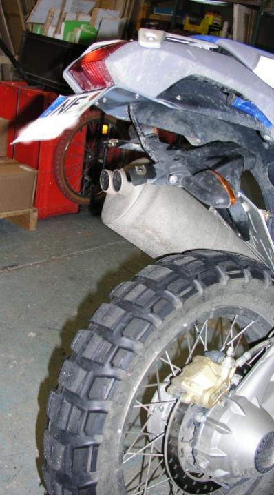

die Wärme ist im Westen nicht so recht angekommen, also die Zeit zum Basteln genutzt.
Wird wohl nicht die Berümtheit wie das Heck des Herrn Z., aber für Veranstaltungen wie die Baja vielleicht eine Alternative.
Und da der Huub immer sagt "lass weg, geht kaputt", hab ich halt was weggelassen.:D

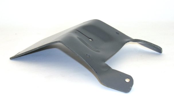

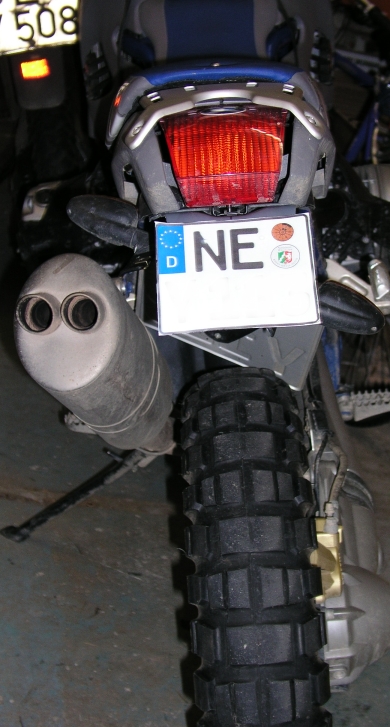

so sieht es dann mit gescanntem, verkleinerten und ausgedruckten Kennzeichen aus.
Kennzeichen wird wohl noch kleiner, Sportkennzeichen brauchen nur 10x10 cm??? sein.
Gruß André
HP2Sascha
Basteln mit Onkel Rossi! :D
Jedenfalls ne günstige und schnell zu ersetzende Variante!
Leichtbau dazu! :cool:
grizzly
grizzly
09.02.2006
128
Gruß André
Ist es bei euch (D) moglich um selber dein kennzeichen zu machen?
In NL muss mann das anfertigen lassen bei eine spezial firma.
Alle kennzeichen platten haben ein festgestelte grosse :mad:
shorty
05.09.2005
4.605
es gibt die
kleinen sportkennzeichen die bei fast jedem kennzeichenhersteller zu bekommen sind, diese werden bei rallyes und rennen akzeptiert, wenn das original mit plaketten vorgelegt wird.
im ausland habe ich damit auch nie probleme gehabt...
HP2Sascha
Hay Grizz!
Auf der Straße darf man regulär nicht mit selbstgemachten oder mit Shortys Sportkennzeichen fahren!!! Ausnahmen sind wohl die Rallyes, wie Shorty schon schreibt.

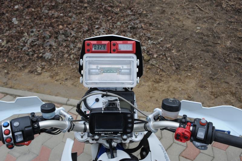

so hier mal mein Ergebnis der Roadbook und ICO Montage.
Wunderlich Windschild mit BMW Navihalter.
Navi auf die Lenkerstange und Roadbook vorne rein. Oben dann die beiden ICO an das Roadbook geschraubt, fertig.
Die beiden ICO können links und rechts bedient werden. Links wird der ICO und das Roadbook bedient (Touratech). Habe auch gleich 2 Sensoren verlegt, könnte man auch mit einem machen, mit einem Y-Kabel. Stecker gibt es von Hirschmann.
Werde das ganze mal in der Praxis in Marokko testen.
Alle Bilder hier http://gallery.me.com/scubapaul/100436
Gruß Marcus

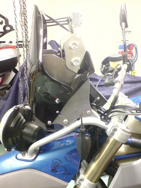

So bin grad auch noch schwer am basteln :D
hoff des wird noch was ....
HP2Sascha
Turmbau zu Babel (Weasel) :p.
Hoffentlich klappt das alles auch nachher und bleibt stabil! :o
HP-Weasel
HP-Weasel
28.06.2007
991
Keine Angst das is auf den Bildern nur mal so hingetaped das kommt noch niederer =D.
Wenigstens hab ich mal den Grundaufbau (2 Seitenplatten) die muss ich jetzt nur noch Anpassen und Verstrebungen anbringen.

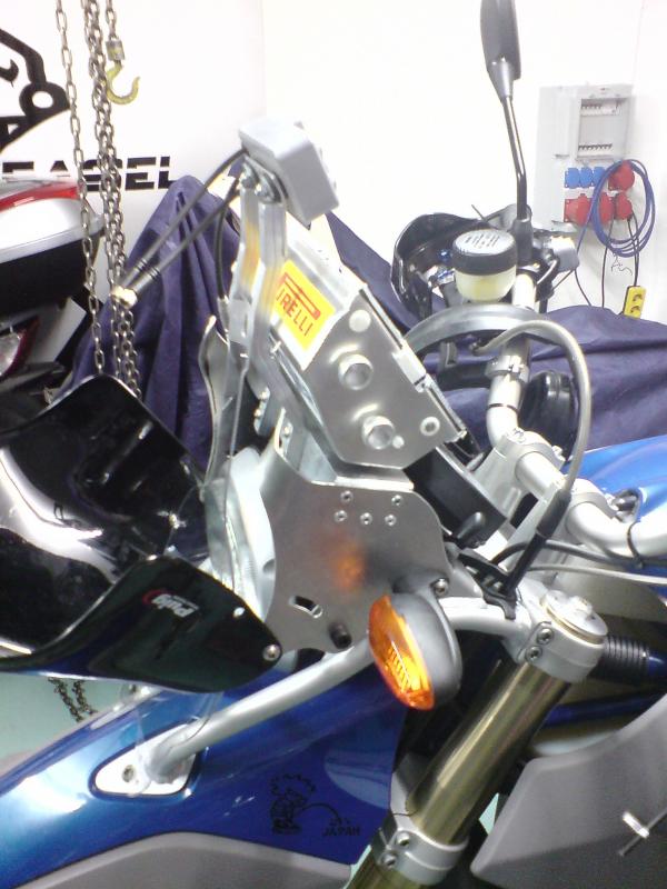

@huub da hast du recht wäre zu steil für stehen ... is auch noch nich die fixe position gewesen ... war nur mal mit klebeband fest gemacht.
Der aktuelle Stand sieht so aus:
Jetzt muss ich nur noch verkabeln und n paar Kleinigkeiten noch richten.
Dann sollte es passen.
