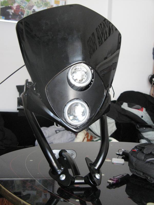

HP-Weasel,
Ich will dich nicht entmutigen, aber meine erfahrung ist es, das ALU schnell "metalmude" werd when man offroad geht.
Deine Aufbau werd, glaub ich, keine 6 tagen in der Alto Turia uberstehen.
Vieleicht habe ich unrecht?:confused:
shorty
05.09.2005
4.605
hi grizz,
kommt darauf an, wie er es verarbeitet hat. weasel ist aus der metallbranche, er müßte auch wissen wie sich das material bei permanentschwingung und vibration verhält. bei TT hat man die rallyevorbauten wie sie z.b. bei meiner montiert sind, mehfach überarbeitet, verändert und den jeweiligen einsatz zwecken angepaßt. jede verschraubung oder verbund mit fremdmaterial ist in der verbindung gedämpft und etwas beweglich.
ob aus dem vollen oder kaltverformt....bleibt abzuwarten wie sich das material dem "weasel" anpaßt...
grizzly
grizzly
09.02.2006
128
Du hast recht,
When die meiste vibrationen abgefangen werden mit z.b. gummi werd es schon einiges uberstehen.
Warten wir es ab. :D
gap
gap
29.09.2006
1.527
Garmisch-Partenkirchen
BMW HP2, Husqvarna TE 449, Zündapp KS 750, BMW R 90 S
es
kommt auch auf die Alulegierung an, die man verwendet. Aber ich trau dem Daniel schon zu, dass er das vernünftig macht :)
Grüße aus dem sonnigen Garmisch :cool:
HP-Weasel
HP-Weasel
28.06.2007
991
Für eine Auslegung sodass das ganze Gerümpel mehrere Rallyes übersteht war leider keine Zeit =D
Dauerschwingbeanspruchung kommt erst noch dieses Semester =D
Ich weiß ja nichmal welches Material ich da aufm Schrottplatz aufgesammelt habe.
Aber ich denke mal wenn ich kein Crash verursache dann wirds die Baja schon halten.
Wenn ich dann wieder mal n bisschen mehr Zeit hab bau ich was Gescheites.
Wobei ich das Ergebnis eigentlich ganz zufriedenstellend finde... so für ne Stichsägenarbeit ^^
@gap: he he die Antwort folgt zugleich ... für hochfeste Legiereungen war leider keine Zeit mehr ^^
@shorty: den ICO und das Roadbook hatte meine Oma noch aufm Dachboden rumliegen^^
