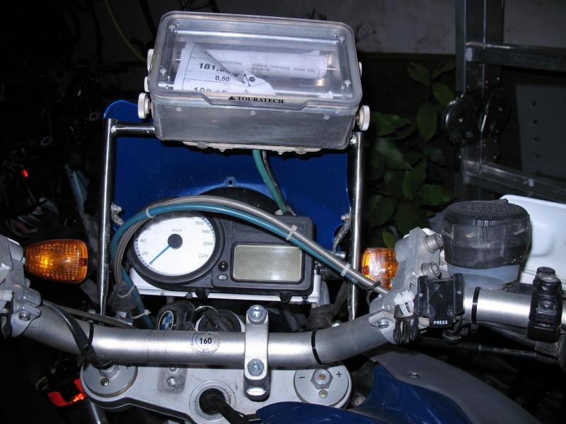

Hi Andre'''''
Hier suchen die Novizen nach Tipps der Profis und anderer Novizen, für weitere Tipps sind die Novizen Dankbar. Wäre schön, wenn bzgl. der Baja Vorbereitung was kommt. Hänge keinen Smiley an, an 2-5 kämen in Frage, kann jeder selber interpretieren.
André
werde doch nicht gleich so ungeduldig ;)
Wenn ich mal wieder zuhause bin, werd ich schon was zusammenbasteln und dann hier auch umghend Bilder einstellen. Bei mir ist es nur etwas kritisch, da ich die TT Doppelscheinwerfermaske und einen Tacho mit Drehzahlmesser angebaut habe. Dahinter soll auch das Navi noch passen. Also wird nix anderes übrig bleiben, als dass ich das RB relativ weit oben anbringe, da ich dieses nur bei Bedarf anbaue.
Übrigends finde ich deine Variante gar nicht so übel - es muss nicht immer alles monstermäßig stabil ausgeführt sein - Zweckstabilität ist angesagt!
Ich würde das Teil nur noch etwas in der Diagonale stabilisieren, damit du die horizontalen Vibrabrationen weg bekommst.

Danke für Deine Info, freue mich auf Deine Bilder. Für eine Bewertung Deinerseits meiner geplanten Änderungen wäre ich sehr Dankbar. (was soll ich hier nur einen Smiley hintersetzen, daß er mich versteht und nicht angepisst ist, er muss mich an der BS ja an die Hand nehmen)
So genug der Schleimerei, für weitere Infos bzgl. der Vorbereitung (und hoffentlich nur für diese) ist hier Platz.
Lasst jucken.

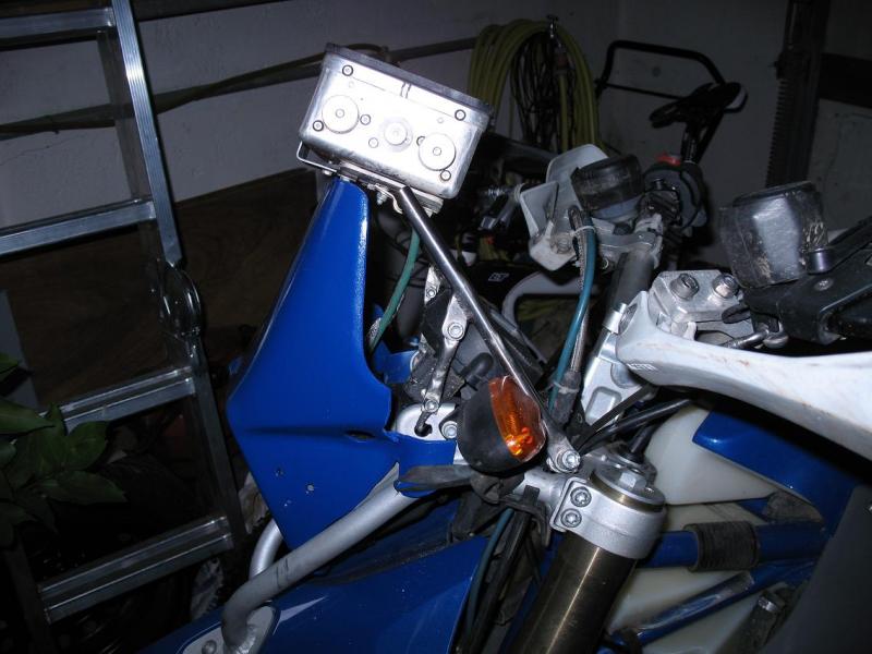

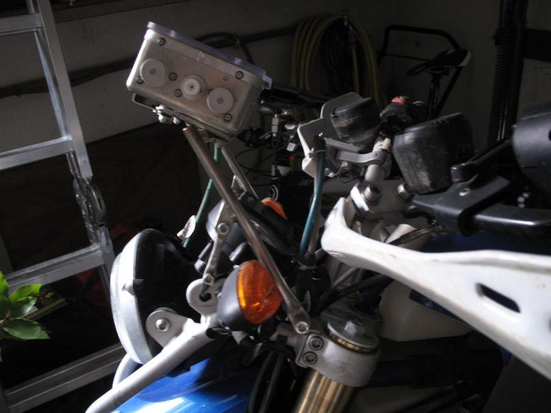

hier meine bastelei. Ist noch nicht festgemacht, wird an oberer Gabelbrücke und an Blinkeraufnahme verschraubt. ICO noch nicht montiert, muss erst noch ein Rohr eingeschweisst werden.
Material X10 CRNITI, Rohr 12x1mm.
Gruß huub

Warum so hoch? Stehend fahrend besser ablesbar?
Die Fuhre wird doch schwerer fahrbar, je mehr Gewicht, und das umso weiter entfernt vom Lenkkopf baumelt, und die Halterungen müssen massiver ausfallen.
Ich meine, auch ein Grund für die Rahmenfesten Cockpitverkleidungen der Ralleymopeds, alle dahinter verborgenen Instrumente wirken nicht auf das Lenkverhalten.
Gruß André

André, ich glaube
Gruß André
dass wenn ich von meinem Fahrkönnen ausgehe, es egal sein wird wo ich das Roadbook anschraube :D
Ich habe mir heute schon mal etwas Material bestell (Rund und Rechteck Edelstahl) Vielleicht komme ich nächste Woche dazu, mal was zusammenzubruzzeln.

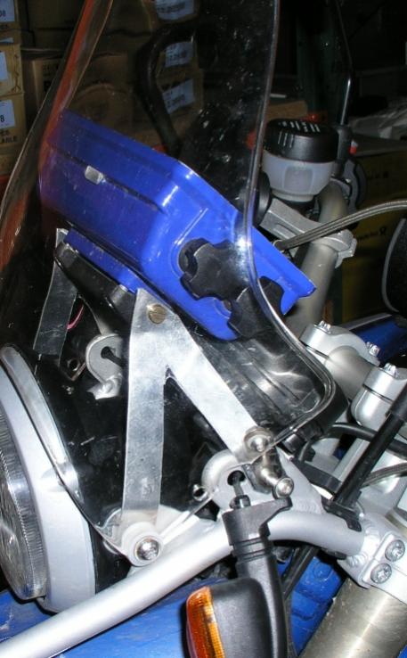

Roadbookhalter

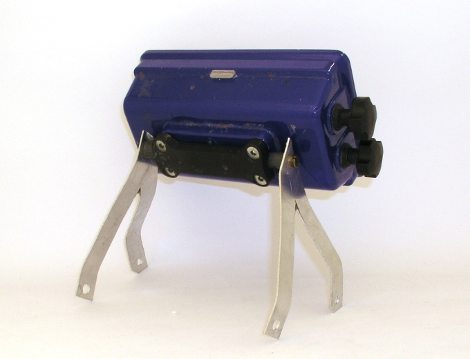

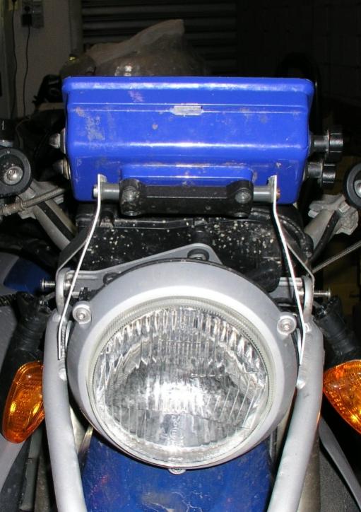

erstes Muster habe ich geschafft, noch aus dünnem Alu und ner PVC Stange, soll wohl VA werden, Stange oben dann wahrscheinlich nicht verschraubt, sondern geschweißt.
Wiegt im Moment 75g, muss wohl noch leichter werden, da ich mehr als 90kg habe :D:D:D

HP2Sascha
Schön blau isses schoma.
N'abend André!
Was macht Dein KS? ;) Kein geeichtes Massband?

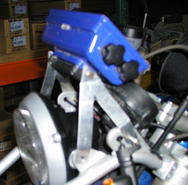

macht eigentlich schon einen recht stabilen Eindruck, durch die unterschiedlichen Winkel zu Scheinwerfer und Blinker auch horizontal nicht wackelig, vielleicht komme ich morgen mal zu testen.
Ich hoffe, ich konnte Euch eine Anregung geben, was man mit dem morgigen verregneten Sonntag anfangen kann :p
André
HP2Sascha
Jedenfalls kann es nachgeben, wenn der Boden drückt... ;)
Da verhauts Dir wenigstens nicht den Tachohalter-Bergebügel. Datt Dingen iss teuer...

nehr als das!!!!
Wenn du den Bergebügel verbiegst, kann es deine Tachohalteplatte knicken und dann reißen dir die Halter aus dem Tacho. Und der ist mal richtig teuer ....
