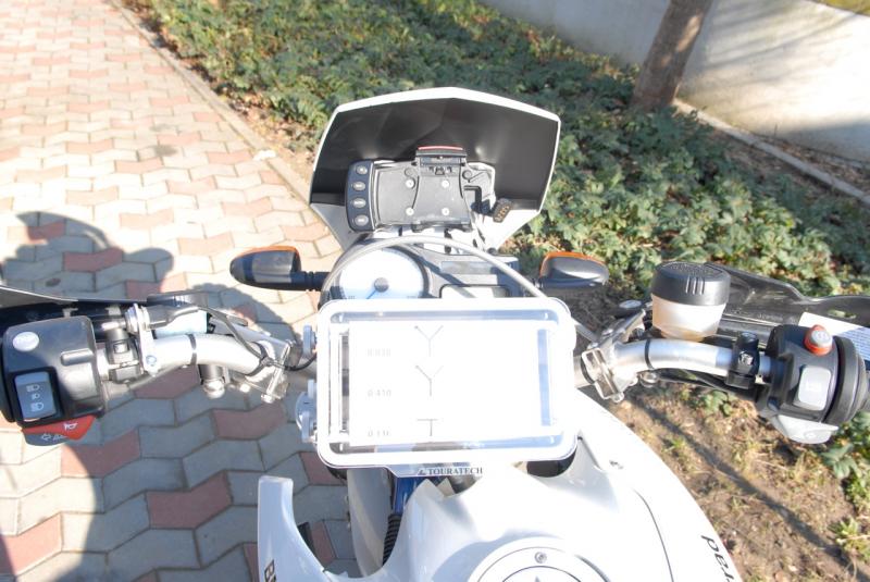

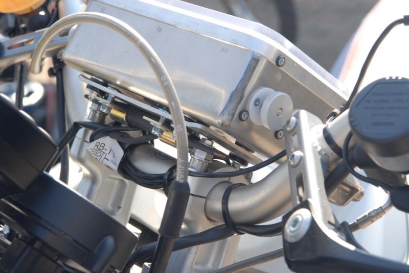

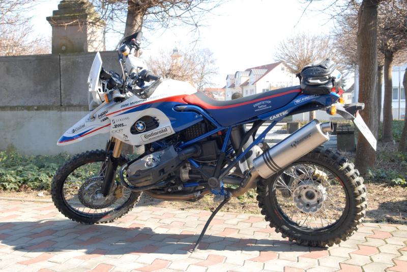

hier mal....
ein beispiel von grizzly´s HP2
er hat mit einigen kollegen die alto im team mit Bert duursma motors nl gefahren:
teile und infos unter: http://www.bertduursma.nl/index.html
copyright der fotos: grizzly: koen v.d.linden

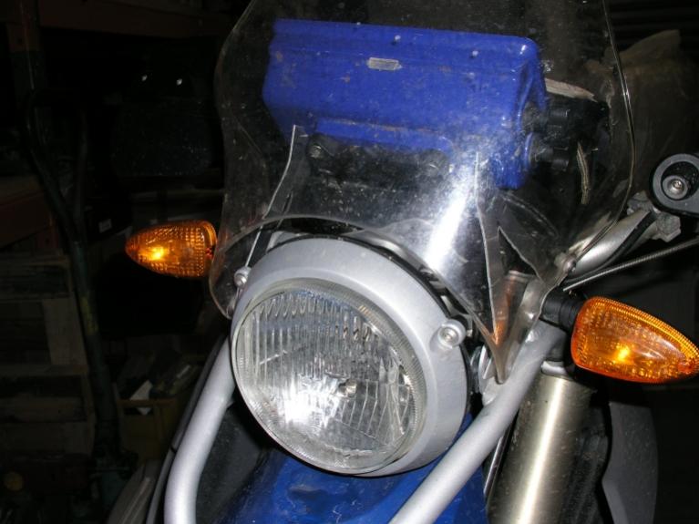

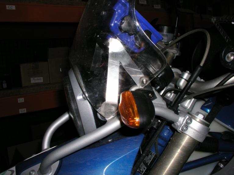

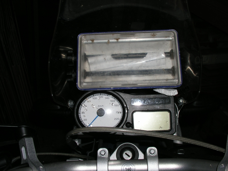

Mein Roadbook
Hallo zusammen,
habe in 2007 mal ein Roadbook angebaut für die Tuareg Rallye.
Habe das mit Hilfe von Schrauben die in meiner "alten" 1150 die GPS-Halterung aufgenommen haben befestigt. Mußte dann noch eine Querstange anbringen und fertig.
Jetzt möchte ich auch wieder das Roabook verbauen und suche nach noch besseren Lösungen. War nicht schlecht, weiter vorne denke ist wäre besser. Auch war der Original Schalter von Touratech nicht so langlebig ;-)
Bin mal gespannt war wir hier so alles zusammen bekommen.
Schönen Sonntag
Marcus
