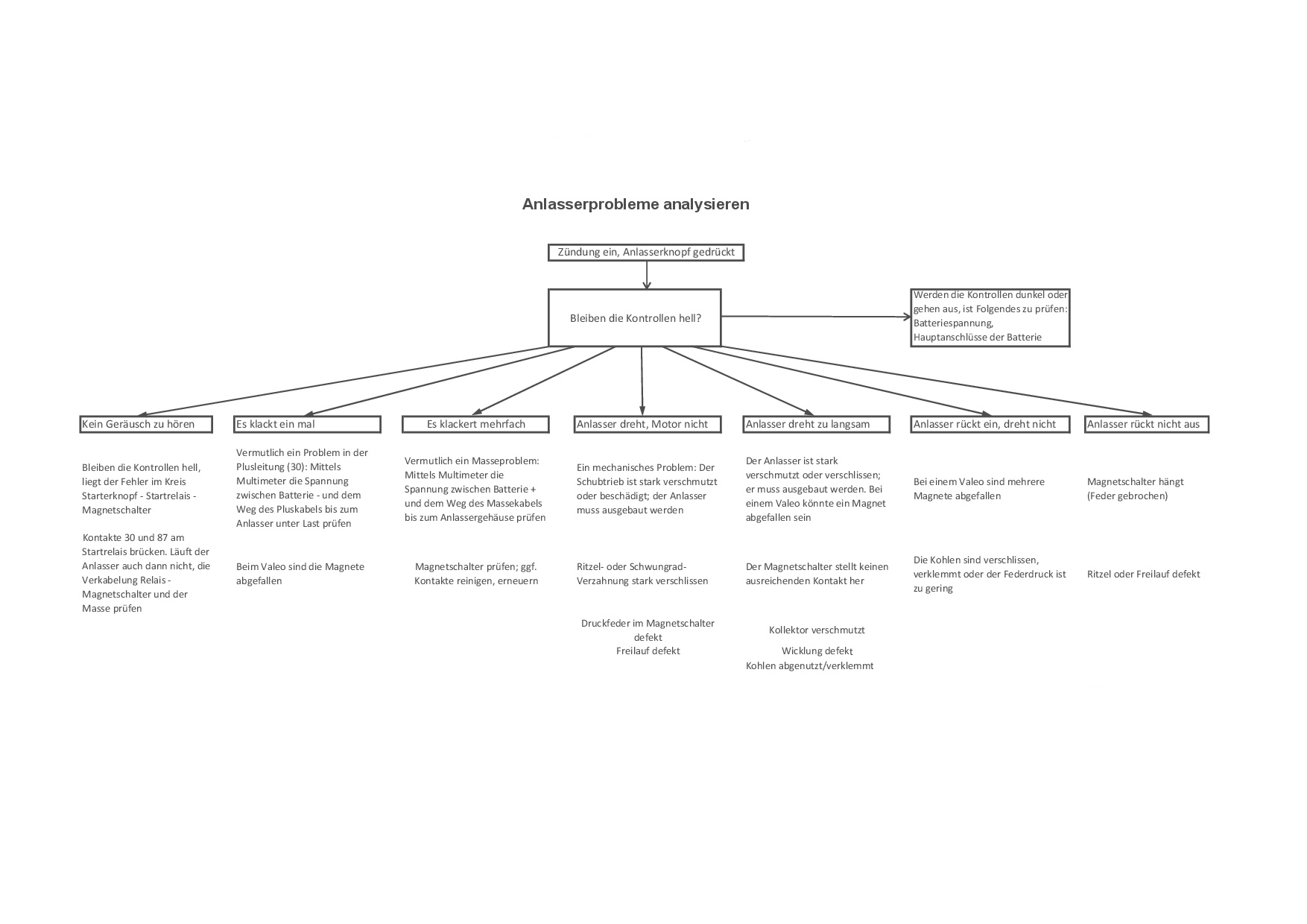

nach dem Obigen Diagramm vorgehen und Prüfen, dann dem Ergebnis fülgen.
Messen prüfen bewerten, handeln.
