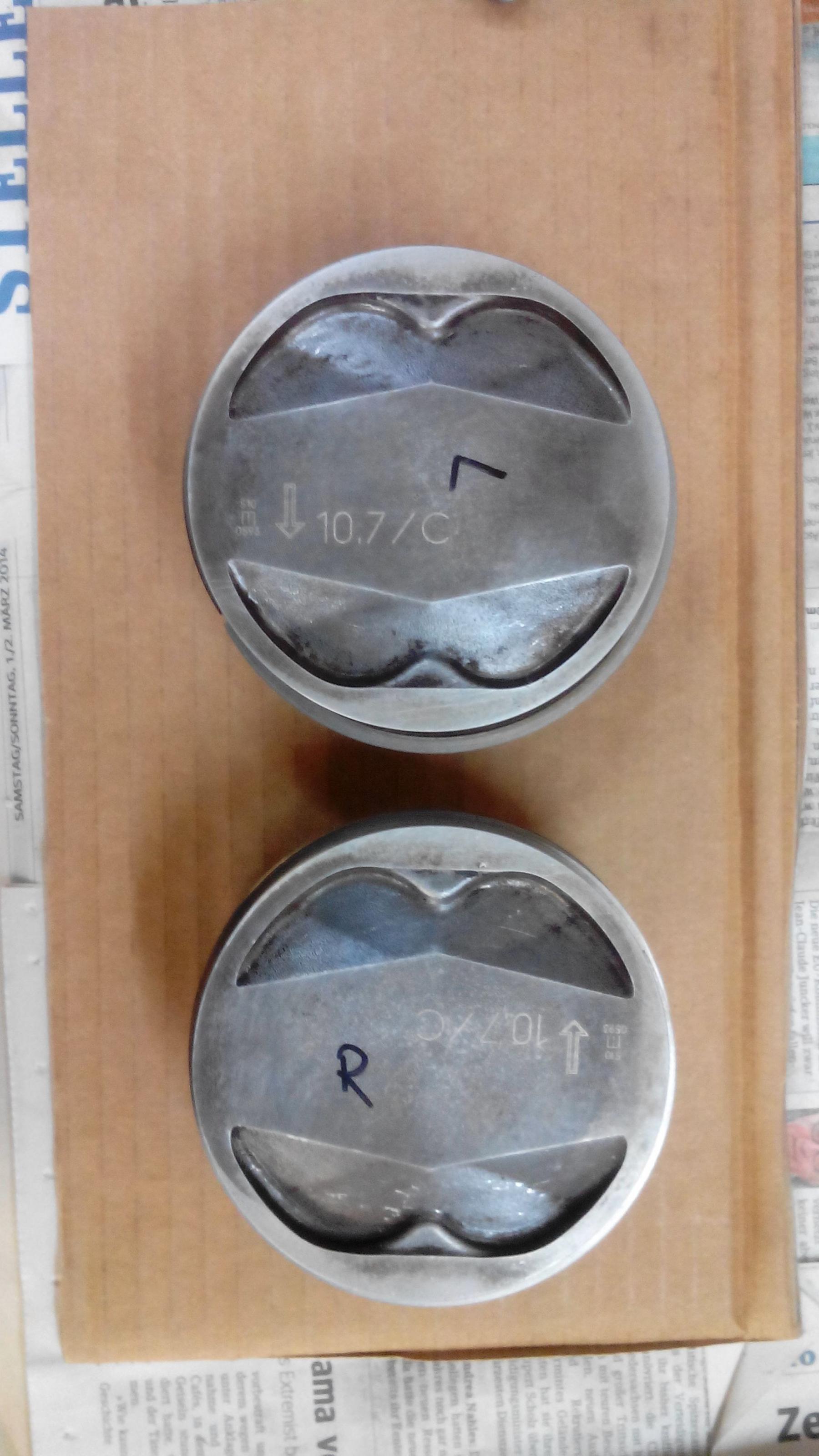

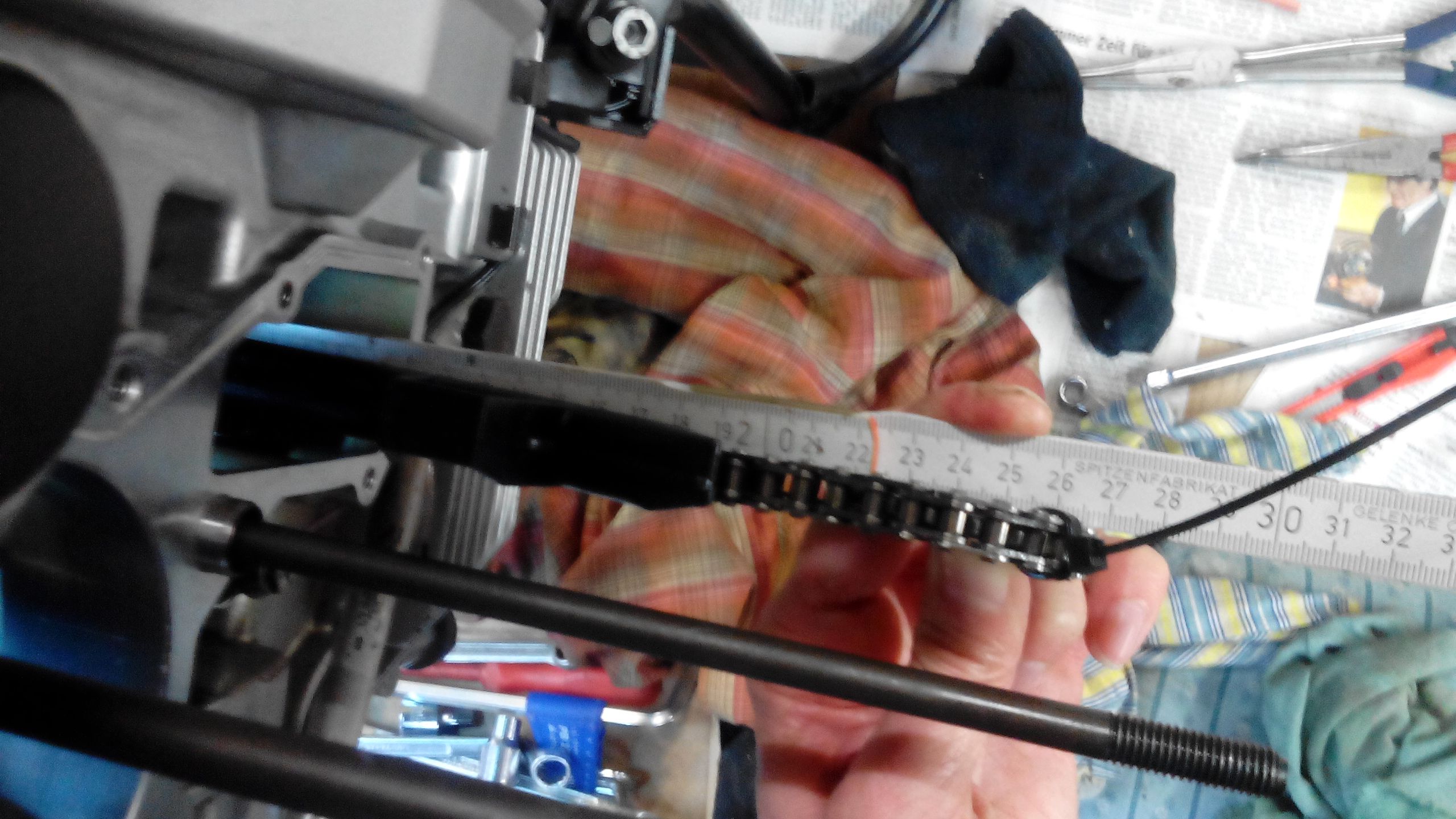

bin gerade am zusammenbau, ist mir noch was aufgefallen, die Steuerkette läuft ziemlich eng in ihrer Schiene, speziell die unteren, ist das normal? Wie als wenn die Kettenschienen
etwas eingegangen wären? Oder sich über der Kette zusammen gezogen haben.
Die oberen haben reichlich Luft? Ist das so normal?
Auch die Kettenlänge würde mich interessieren, ob sie sich gelängt haben? Das Handbuch
sagt da nichts drüber aus. Hat jemand zufällig einen Motor offen und kann zum Vergleich messen?
Bei mir habe ich 272mm von der Nebenwelle im Zahngrund bis Ende Kette mit aufgelegtem Nockenwellen Kettenrad gemessen. Einfach einen Meter reingesteckt und Kette stramm gezogen.
Den rechten Kettenspanner auf Verschleiß prüfen, er geht etwas hakelig rein? Hat jede
menge Luft.
Auf den GS Kolben ist keine Markierung, auf den RS Kolben ist ein Pfeil, der soll zum Auslass
Zeigen, ist doch richtig oder?
Weiß jemand das Gewinde am Öldruckschalter? Muss mir noch einen Adapter besorgen.
Gruß Martin
FP91
12.06.2014
1.335
1100GS, 94; R100GS, 91
Die engen Schienen sind normal. Die nicht markierten GS Kolben auch, Ausirchtungsmarkierung der Kolben sind auf der Rückseite (siehe WHB). Längung der Steuerketten wird immer über 20 Glieder gemessen, da müsste es auch eine Angabe im WHB geben. Ich würde ehrlich gesagt am ehesten auf einen Kettenspanner oder Axialspiel etc. schließen.
Alternativ: Wie gut ist denn Motoreinstellung (hat die Lambda?) und Synchro? Habe meinen Trecker vor ein paar Tagen neu synchronisiert, dabei ist auch einiges an Geräusch verschwunden welches ich erst für mechanisch hielt. Ich kann mir gut vorstellen, dass dein vermutetes mechanisches Geräusch vielleicht nur das Tickern der Drosselklappe(n) ist oder ungleichmäßige Verbrennung.
Und was mir noch einfällt: Hast du die Köpfe zerlegt? Tassen, NW OK? Nebenwellenlager?
P.S.: Benutz mal das gute alte "Schraubenzieher-Stetoskop" - vllt. kannst du damit den Bereich eingrenzen?
1
1100erR
11.05.2014
159
Hi Bertolt
Baust auf RS-Kolben um, hab ich auch vor wenns mit der Zeit mal hinkommen sollte. Verbaust du auch RS-Nocken oder nur Kolben, bin mal auf das Ergebnis gespannt. Bitte berichten!!!
Schöner gruß: Jürgen
