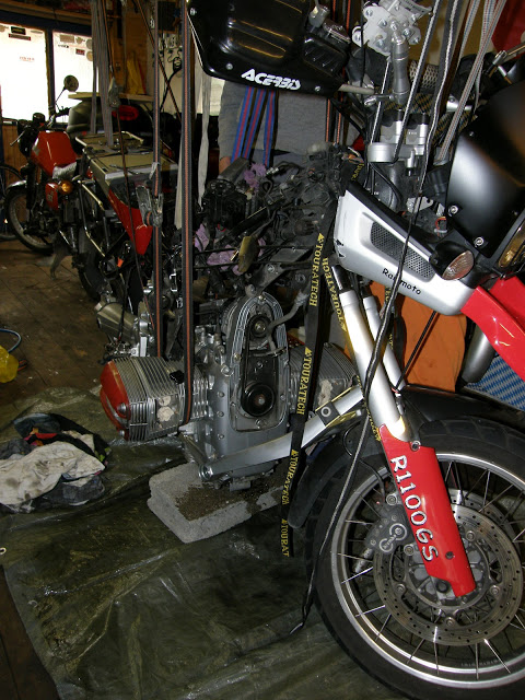

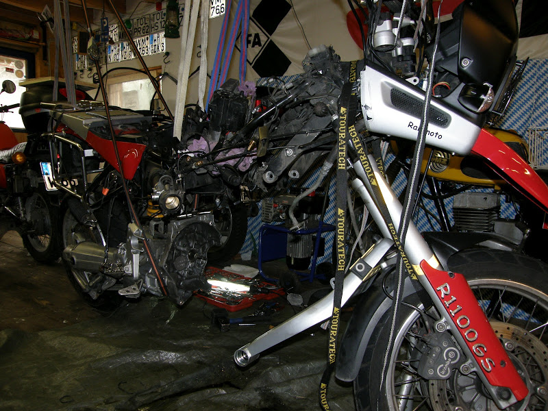

viele Gurte und viel Zeit.
Ich hab drei Wochenenden geschraubt ohne Erfahrung.
Unten zwei Bilder einmal ohne Motor und dann mit dem neuen hoch gezogen.
