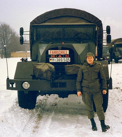

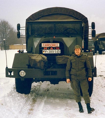

Ich habe den LKW-Führerschein noch auf einen MAN 630 "Wich.er-schaltung " gemacht und bin dann über 1,2 MIO KM mit einem Eaton Fuller Getriebe durch ganz Europa gefahren.
