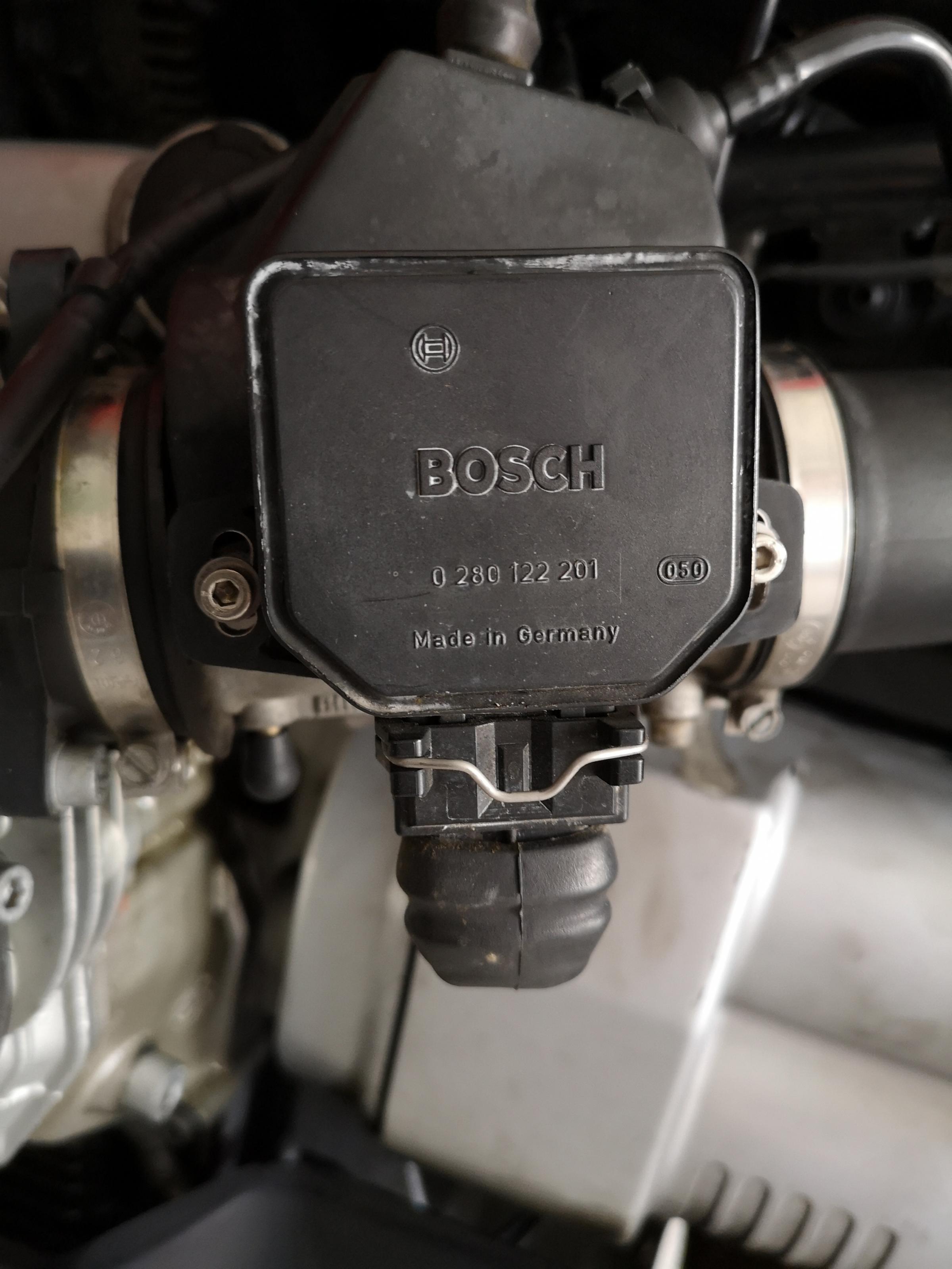

Du kannst den Stecker an der Drosselklappe benutzen um den Spannungswert zwischen Pin1 und Pin4 zu messen. Einfach die Schutztülle nach hinten wegfalten und dann mit den langen MessSPiTZEN in die Anschlüsse von hinten reinstechen. Stecker wieder an die DK. Zündung an und dann die mV ablesen. Alles über 390mV ist zu fett und verpegelt. Es gibt dazu lange Abhandlungen im Forum oder etwas knapper bei Gerds powerboxer Seiten.
Das ist deutlich einfacher als Auspuff wexeln oder Eprom checken..

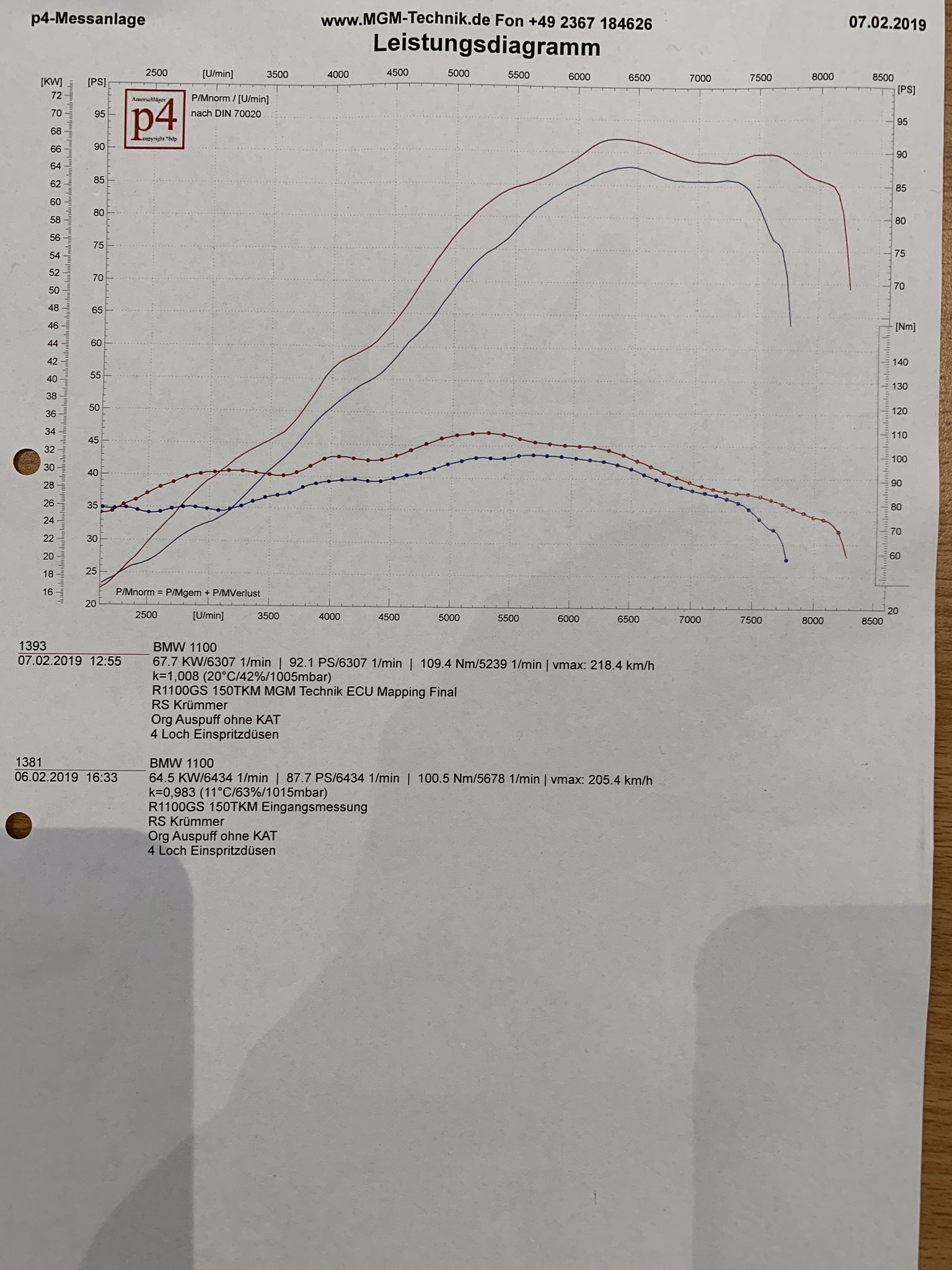

Dass die RS-Krümmer keinen Einfluss auf die Leistung haben, wage ich mal zu bezweifeln. Sonst würde meine GS keine 92 PS und 109 Nm auf die Rolle stemmen.
Ich taete da garnichts anstechen um die Dichtigkeit nicht aufs Spiel zu setzen, sondern die Variante https://www.powerboxer.de/elektrik/354-4v-motronic-ma22-24-fehlerspeicher (unter Drosselklappenpotentiometer Positionierung bei Motronic 2.2) bevorzugen.
Setzt allerdings minimale Elektronikbastelkompetenzen voraus, beschaeftig sich dann aber nur noch mit Anschluessen, die gut erreichbar und ausserdem auch noch genau dafuer gedacht sind.
Siehe eventuell auch den parallel hierzu verlaufenden Thread http://www.gs-forum.eu/r-850-gs-und-r-1100-gs-96/diagnosekabel-selbst-bauen-152624/

Ich taete da nichts anstechen um die Dichtigkeit nicht aufs Spiel zu setzen, sondern die Variante https://www.powerboxer.de/elektrik/354-4v-motronic-ma22-24-fehlerspeicher (unter Drosselklappenpotentiometer Positionierung bei Motronic 2.2) bevorzugen.
Viele Gruesse
Karl-Heinz
Hi Karl-Heinz,
anstechen muss man da auch nix. Die Elastomerhülle des DK-Poti Steckers kann einfach und schadlos zurück gezogen werden. Dann von hinten in den Stecker je ein Stück Blumendraht/Sicherheitsnadel/Wasauchimmer einführen. Dabei wird nichts beschädigt.
Dass Du von den nominalen 78 PS bzw. 80 PS auf 92 PS nur durch den RS-Kruemmer kommst, wirst Du damit aber sicher nicht behaupten wollen?

viele 1100er sollen durchaus über der Nennleistung gewesen sein; Man liest immer wieder um 85 Pferdchen; ggfs. ein etwas besseres Möppi; dann halte ich das nicht für unrealistisch

Größerer Ansaugschnorchel, Sportlufi, 4-Lochdüsen , RS-Krümmer, Originalauspuff. 87PS nach einfachem Einbau, 92PS sauber abgestimmt. Voila.
Für ne 95er mit 150kkm nicht schlecht. Beim Einbau der Teile und den zwischenzeitlichen Probefahrten hat man gemerkt, dass der fühlbare Kick erst mit dem RS-Krümmer kam. Und jetzt fährt sie wirklich gut.:smilie_tanz:

Nach dem Datenblatt ergibt sich der Unterschied zwischen den Kurven im Diagramm aus einem Mapping.
Der grosse Schnorchel soll angeblich nichts bringen. Hat mir ein leider schon verstorbener Meister seines Fachs vor vielen Jahren und zu Hochzeiten der R1100 mal persoenlich gesteckt. Leute wie Wunderlich hat's natuerlich nicht ineressiert, weil sich damit ja gut Geld verdienen liess.
Wie geht denn "sauber abgestimmt" ohne Eingriffe in die Motronic? Und ein Leistungzuwachs von knapp 5 PS soll in der Hoechstgeschwindigkeit am Ende ~ 13 km/h ausmachen, wo doch die Zusammenhaenge hierbei quadratisch sind?

Laut meinem "Meister" bringt der Schnorchel nur was auf der Autobahn. So einen kleinen "Ramair"-Effekt. Aber er war nun mal da und er frist ja kein Brot, wenn man ihn einbaut. Auch dem Sportluffi traue ich jetzt nur wenig an Mehrleistung zu. Die Vierlochdüsen sind laut "Meister" für Hochleistung eher kontraproduktiv, verbessern aber die Füllung im unteren Drehzahlbereich und das sieht man der Kurve auch an, finde ich. Die Mehrleistung (zunächst zu den 87PS) kommt hauptsächlich vom Krümmer.
Mit dem angepassten Mapping schwingt die Gassäule auch fröhlich und unbeschwert vor sich hin, sprich, die Laufkultur hat gegenüber dem Stand mit 87PS erhablich gewonnen.
Wenn man obenrum (>6000) noch mehr Leistung haben möchte, muss man auch den Auspuff wechseln. Mehr gibt die Serientröte nicht her. Aber das reicht mir so völlig.
Für Leistungs..........en hat mein "Meister" schon vor Jahren mal eine R11GS auf maximale Leistung getrimmt. Ich bin die auch mal gefahren, aber das machte keinen Spass. Ultraharte Gasannahme. Nix für den Alltag.
Was hat er denn nun genau gemacht? Dazu sagst Du nichts. Ein anderes EPROM gebrannt / eingesetzt, oder wie hat man sich das Abstimmen bei ansonsten gegebenen Voraussetzungen (Schnorchel, Luftfilter, Auspuff) vorzustellen. Die Duesen beruecksichtige ich jetzt mal bewusst nicht, weil sie laut Herstellerangaben den gleichen Kraftstoffdurchsatz haben wie die originalen.
Die RS und die RT haben fuer diese Groessenordnung der Leistungssteigerung andere Nockenwellen und andere Kolben (aka Verdichtungsverhaeltnisse) gebraucht.

Originaleprom raus, Simulation am Leistungsprüfstand gestartet, Ergebnis auf ein neues Eprom gebrannt, eingebaut, fertig.
