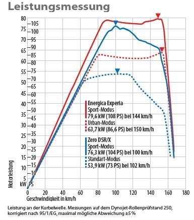

Ich versuch es mal so zu erklären.
Drehmoment * Drehzahl = Leistung
Das Drehmoment ist ab 0 Umdrehungen schon da.
In Verbindung mit der Drehzahl wird die Leistung erzeugt.
Die Zero dreht bis knapp 8000 U/min.
Das Leistungs Diagramm welches @wohi eingestellt hat zeigt es sehr schön.

Die Radzugkraft ist entscheidend und da kommt es natürlich auf das Drehmo des E-Motors an, aber auch (vor allem?) , wie der zum HR untersetzt ist. Dies ab 0 umin, das ist schon korrekt.
Extra mal ein Diagramm - Prüfstand gesucht:
Aber die Zero die ich teste hat noch mehr Leitung und fährt 200 km/h.
