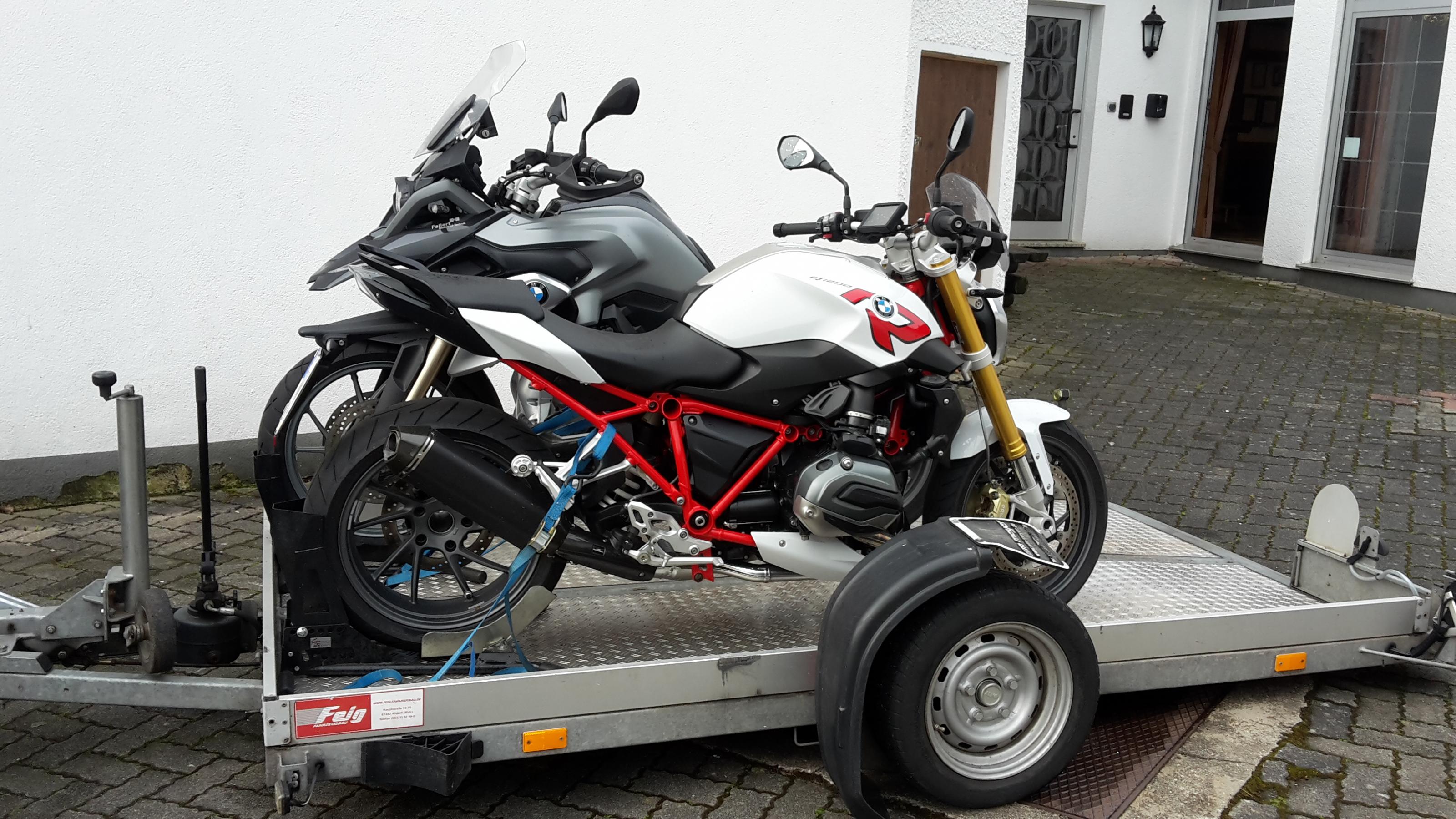

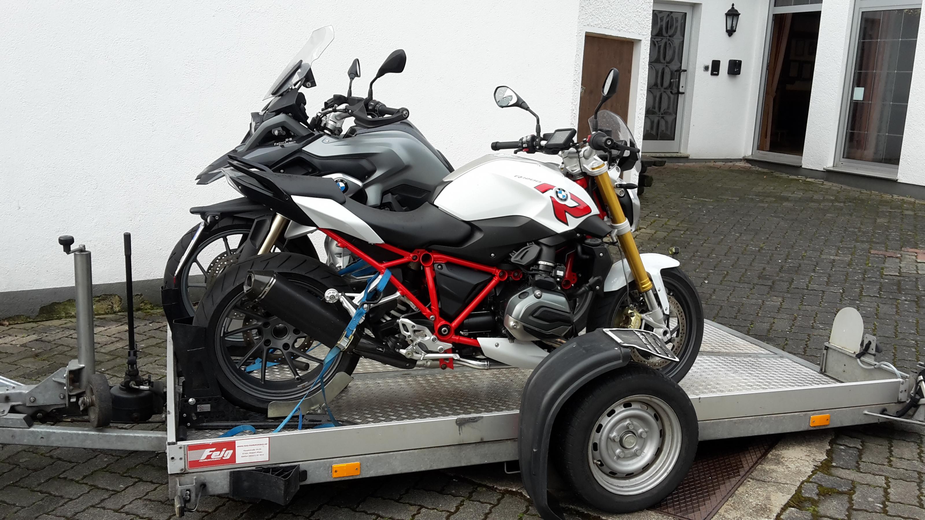

Hallo
Wir waren dieses Wochenende wieder unterwegs mit dem Hänger
Er entspricht genau meinen Ansprüchen
1 Absenkbar leicht zu beladen
2 Er ist bis 100km zugelassen
3 Es passen 3 BMWs drauf
Gruß Pfälzer
