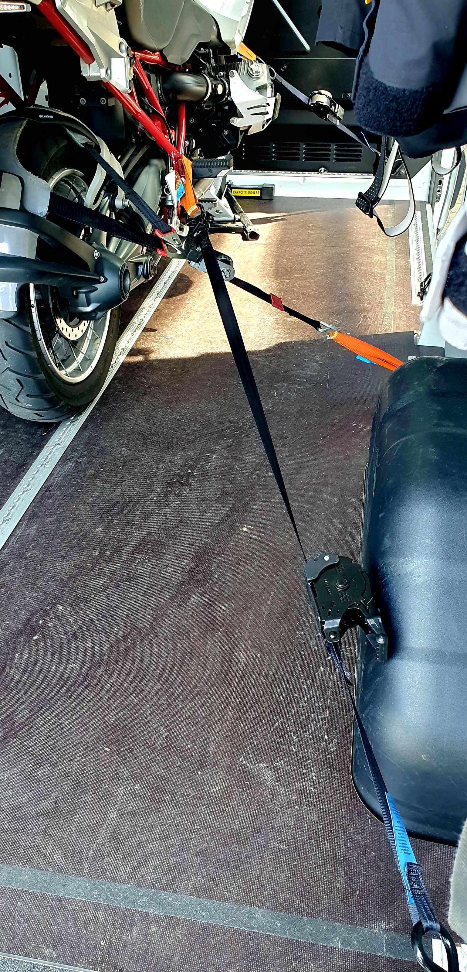

Ich nutze Zurrpunkte (allerdings mit Moto Cinch, deswegen helfen Dir die Abstände nix)
Sind die Zurrpunkte für eine 260 kg Maschine tatsächlich mit 300 daN ausreichend?
Kommt mir etwas zu wenig vor.

Die Kraft verteilt sich ja auf alle Zurrpunkte, ggf noch auf die verwendete Wippe.
die meiste Kraft tritt bein Bremsen auf. Somit teilen sich die fest verschraubte Wippe und die hinteren Gurte die Belastung auf.
geschätzt würde ich sagen (60% die Wippe; 2x 20% die Anschlagpunkte)

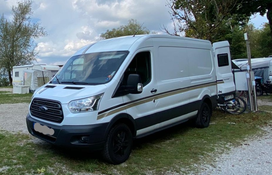

'n Abend,
das ist eindeutig ein Transporter, vermutlich Ford Transit.
