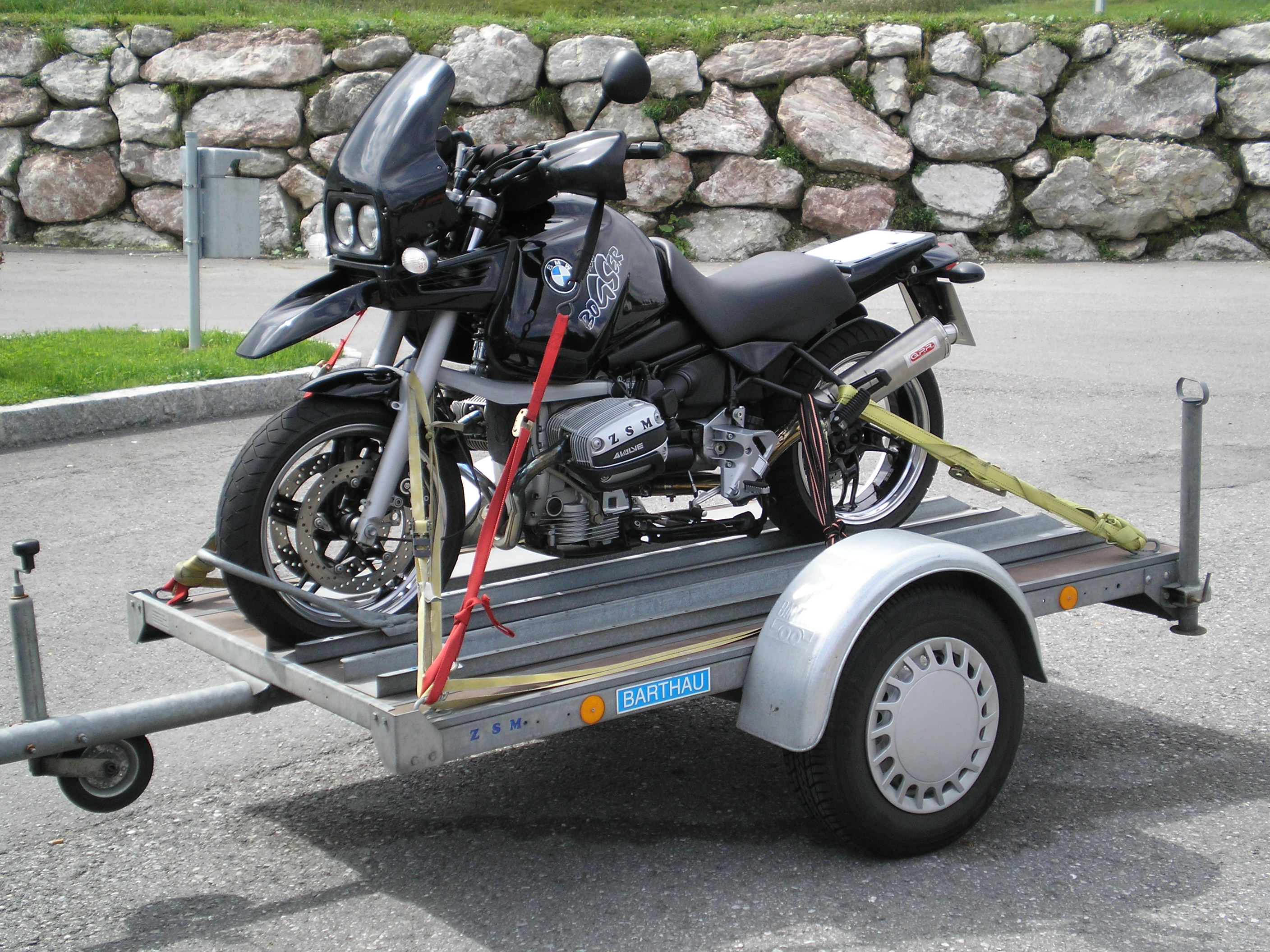

Ich habe einen ungebremsten Motorradanhänger [Höchstgeschwindigkeit 80km/h] der Marke Barthau. Er ist mit Stützrad vorne, 2 Schienen, einer Auffahrrampe, 6 Verzurrösen und 2 Stützen hinten ausgestattet. Einen Radbügel in der Mitte habe ich zusätzlich angebaut. Die 2 Schienen + den Radbügel braucht man aber nicht unbedingt. Dienen mir hauptsächlich nur zum sicheren Be/Entladen, da ich meistens alleine bin. Stützrad vorne + Sützen hinten sind sehr hilfreich, wenn man den Anhänger mal beladen ohne Zugfahrzeug abstellen will. So kann der Anhänger nicht kippen und rollt auch nicht so leicht weg - obwohl hier auch ein Unterlegkeil hilfreich wäre, den habe ich aber nicht [frage mich gerade warum nicht?]. Schaden kann er aber nicht. Für ein Motorrad reicht mir der ungebremste Anhänger vollkommen aus. Kann aber mit 2 großen Motorrädern beladen werden oder auch mit 3 Grossmaschienen. Bin schon mehrmals mit 2 großen Maschinen beladen gefahren und da muß ich sagen, dass mir da ein gebremster Anhänger lieber wäre. Das drückt beim Bremsen doch schon recht stark, aber man kann damit auch gut zurechtkommen. Man muß sich halt darauf einstellen, dass der Bremsweg dann etwas länger ist.
Hier mal ein Bild beladen mit meiner alten GS
Bevor jetzt die Oberbelehrer wieder anfangen, dass die GS falsch gesichert ist und zu tief in die Gabel gezogen wurde. Ich mache es immer so und werde auch immer so weitermachen :mstickle:. Und nein, meine GS nimmt da keinen Schaden von, hat sie noch nie und wird sie auch nie! Niemalsnienicht :wavespin:!!!
