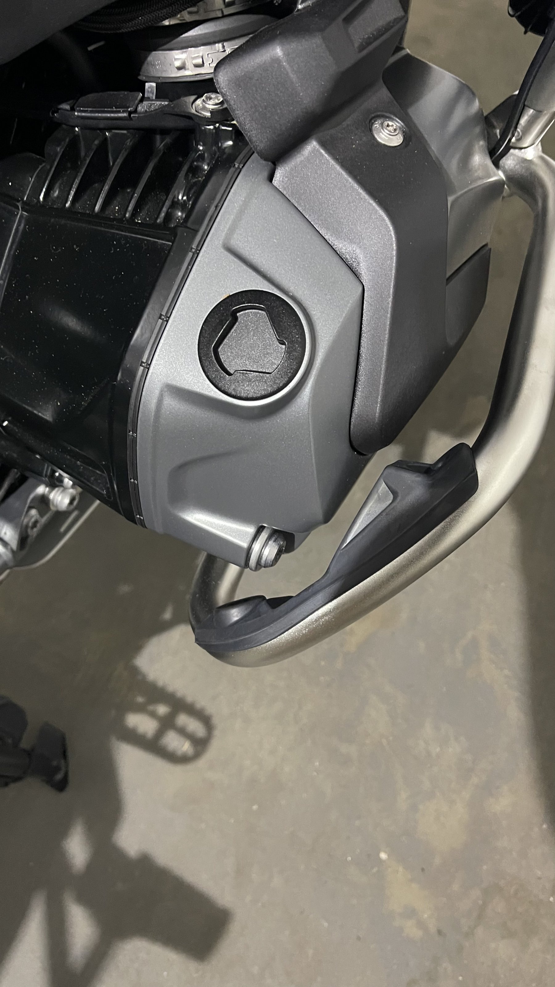

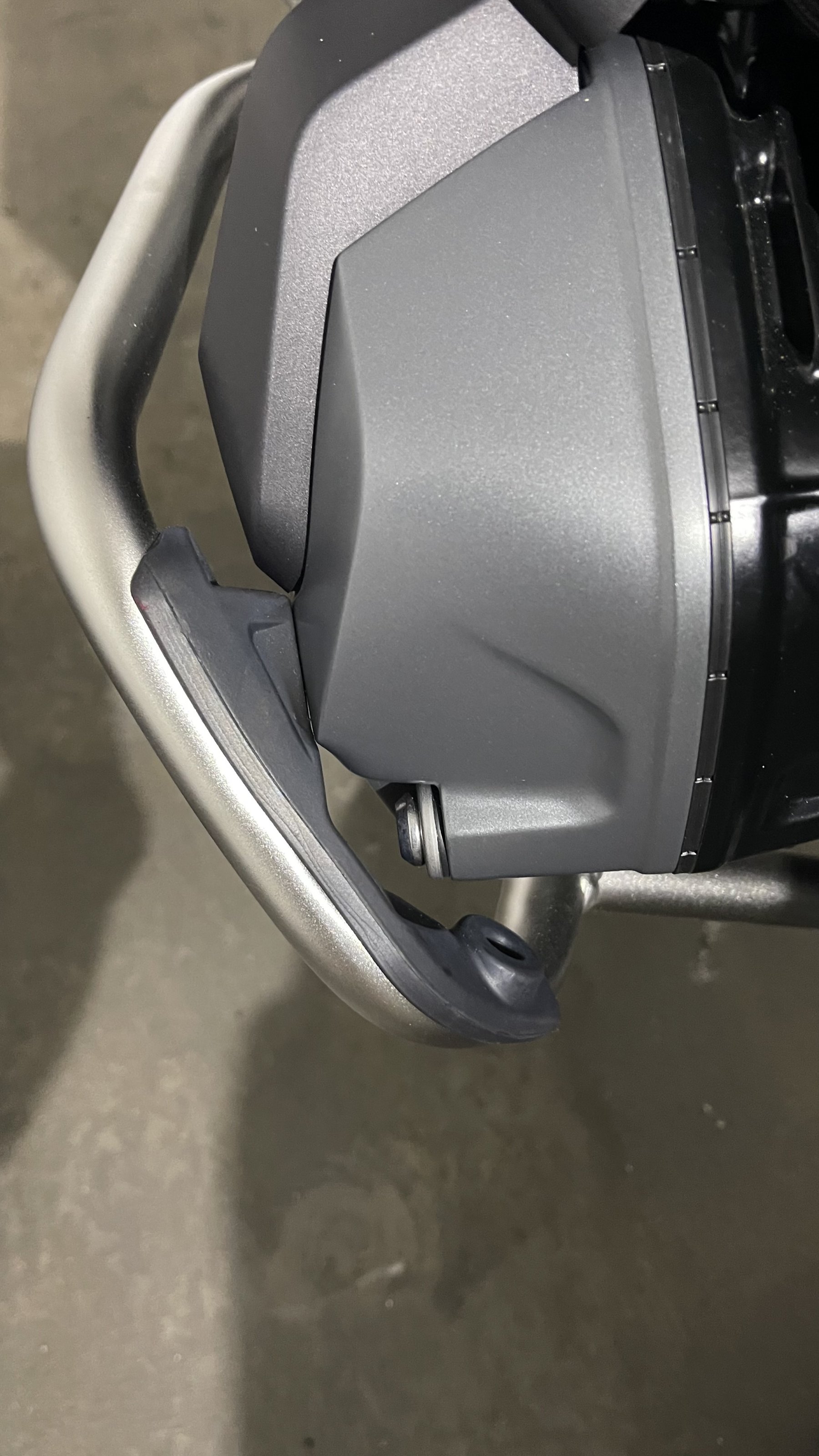

Hallo Community,
bin seit gestern stolzer Besitzer einer neuen GS 1250 Adventure und habe heute festgestellt, dass der linke Motorschutzbügel direkt am Ventildeckel anliegt. Auf der rechten Seite ist noch fingerbreit Platz.
Jemand eine Idee ob das normal ist?
Meine erste Fahrt sollte mich eigentlich nicht gleich wieder zum Händler führen.
Zum justieren habe ich nichts gefunden, der Bügel wird ja nur simpel festgeschraubt.
Anbei zwei Bilder, ich denke darauf erkennt man was gemeint ist.
🙃Danke für eure Hilfe!

Ist bei meiner ähnlich. Allerdings ist dem Vorbesitzer das Motorrad mal im Stand nach links umgefallen. Trotzdem hat bei meiner der Bügel bzw. dieses Kunststoffteil noch ein wenig Luft zum Ventildeckel. Jedenfalls mehr als bei dir, allerdings sichtbar weniger als rechts.
Ist das Motorrad neu? Sicher, dass die nicht mal umgekippt ist?

Ja, die Maschine ist neu. An den Bügeln sind auch keine Kratzer, deswegen würde ich ein umfallen ausschließen.

Ok, seltsam. Ich würde mal die drei oder vier Schrauben lösen und schauen, ob es irgendwie möglich ist, doch etwas zu justieren. Ich hatte die Dinger noch nie ab, könnte mir aber vorstellen, dass es bei den Verschraubungen Langlöcher gibt.

Habe ich versucht, dafür müsste man aber Distanzstücke einsetzen und ggf. Längere Schrauben verwenden. Das wollte ich bei einem neuen Motorrad eigentlich erstmal unterlassen 🙈
Werde wohl doch nochmal zum Händler müssen …

Ganz offensichtlich krumm und soll so nicht. So sah es bei mir auch aus, allerdings nach einem Unfall mit ordentlich Bodenkontakt.

Sind die Bügel denn richtig montiert?
An den beiden unteren Schrauben kann man ja nichts falsch machen. Aber oben hat man ein Distanzstück. Ist das auf beiden Seiten gleich montiert?

In Fahrtrichtung links ist etwas weniger Platz als rechts. Anliegen aber auf keinen Fall. Würde ich beim Händler ansprechen.

Eigentlich sollte da ein wenig Luft dazwischen sein. Sonst hat der Bügel so richtig keine Funktion.

ja, auf beiden Seiten sind die distanzstücke drin. Da hab ich auch schon nachgesehen. Der Bügel ist auch optisch nicht verformt, sieht akkurat aus…
Ich lasse das beim Händler nochmal anschauen, mal sehen was die machen.
Danke an alle für das Feedback!

Wenn die Bügel korrekt montiert sind, ab zum Händler. Da stimmt was nicht. Vielleicht mit der Anbauanleitung überprüfen (BMW-Motorrad Homepage). Produktionsfehler evtl. am Bügel?

Da muss etwas Platz sein, sonst scheuert der Bügel am Ventildeckel und macht auf Dauer das kaputt, was er eigentlich schützen soll. Eure Mopped? Ab zum Händler!

Produktionsfehler evtl. am Bügel? ist auch meine Meinung. einen anderen Bügel vom Händler Probieren.

Du glaubst doch nicht wirklich das so etwas vom Werk raus geht oder beim Händler an den Kunden ausgeliefert wird - never
So viel Blinde können gar nicht unterwegs sein.
Der einzige praktikable Vorschlag , fahr zum HÄNDLER.
und wenn du Glück hast sind keine Macken am Bügel.
Dann gibts einen neuen.
Außerdem gibts keine Hülsen, Langlöcher oder was weis ich
