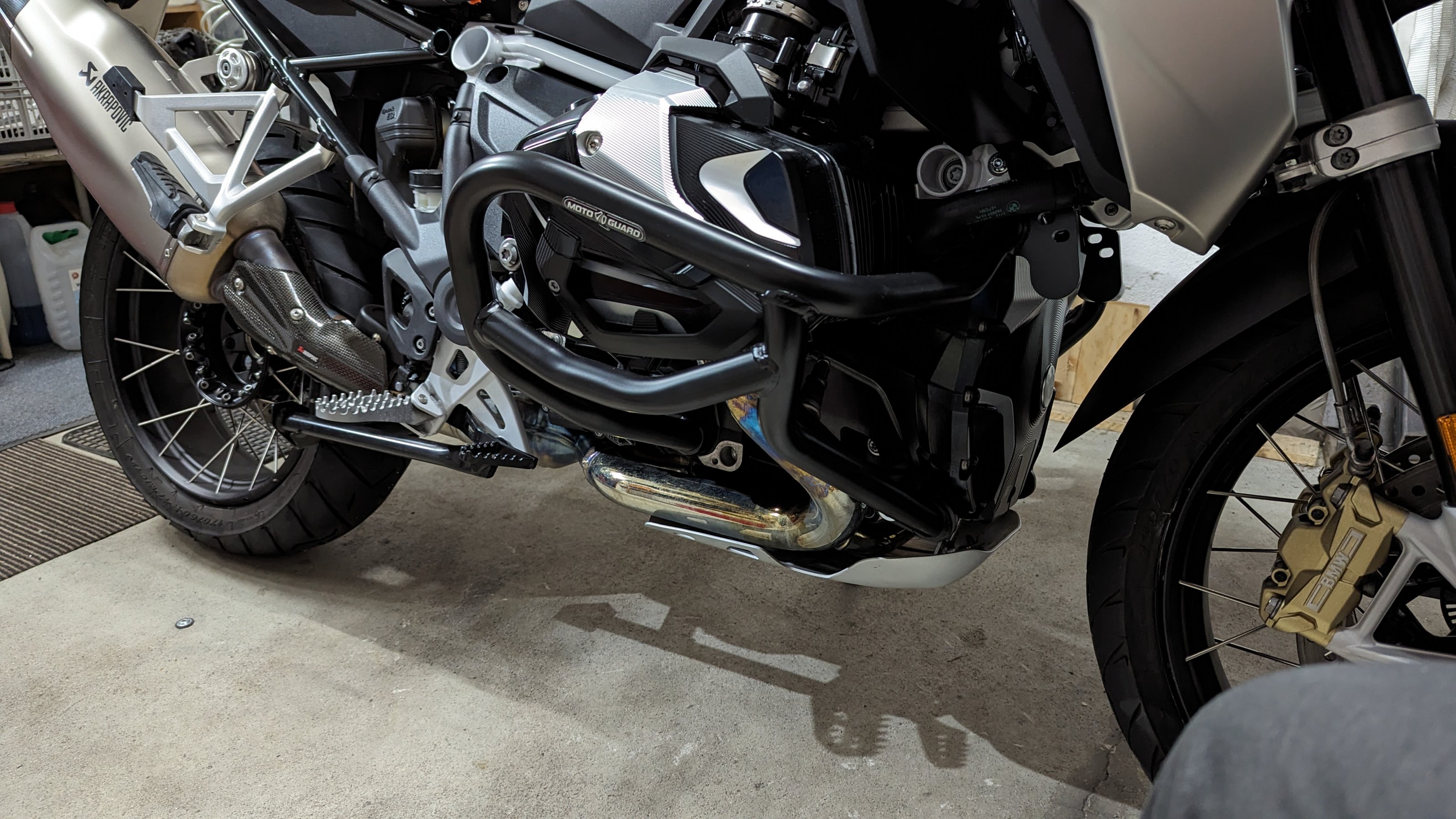

Ich habe auf Grund der Fräsdeckel an meiner gebraucht erstandenen R1250GS viel gelesen und fast immer dazu gehört daß mit den Deckeln nichts passt. Dann habe ich günstig (50€) bei Ebay neue Motoguard L2 Bügel gekauft und wollte mal sehen ob die anzupassen sind. Heute dann montiert. Nach 30 Minuten alles fertig, passen perfekt und sehen auch noch gut aus.

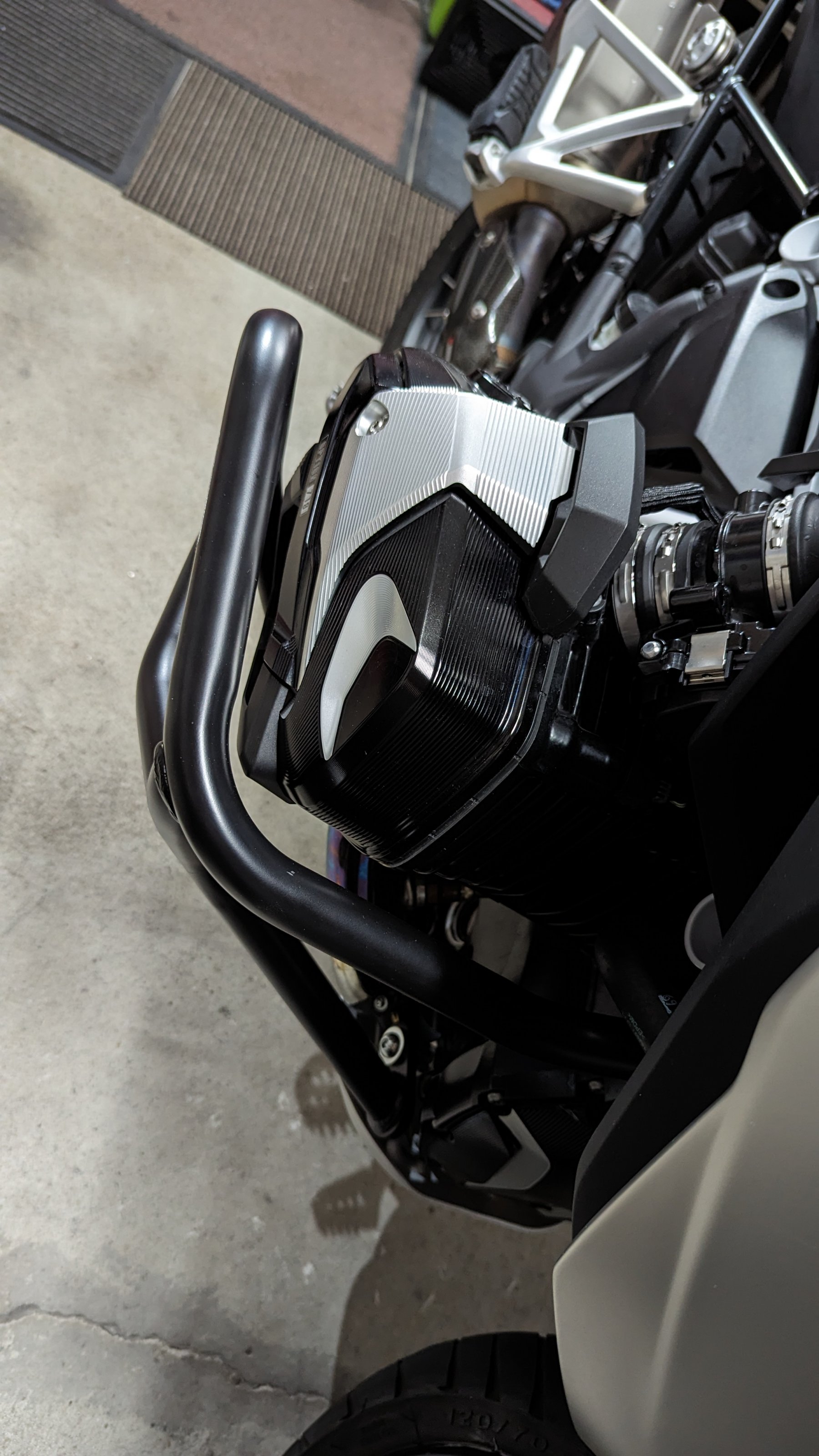

Ich habe es mal geschafft den schutzbügel auch fast anliegend anzubringen, in dem ich an der oberen schraube diesen bzw. die abstandshalter falschrum. (es ging vor und hinter dem rahmenanschluss) angesetzt habe.
Zu " keine funktion" von gerd: in kombination mit der verstärkungsstrebe von tt wird die kraft effektiv in den im rahmen verquetschten gummipfropfen weitergeleitet, so dass bei umfallern gar nix passiert
- ohne stützstrebe ist i.d.R. ein neuer schutzbügel nötig bzw. dieser verbiegt
Der Schutz besteht ja darin DASS sich ein "Opferteil" verbiegt und so die Kraft absorbiert

Wie geschrieben, in kombination mit tt verstärkungsstrebe verbiegt sich gar nichts bei einem umfaller, nur ein paar kratzer

anbei meine linke seite bei auslieferung

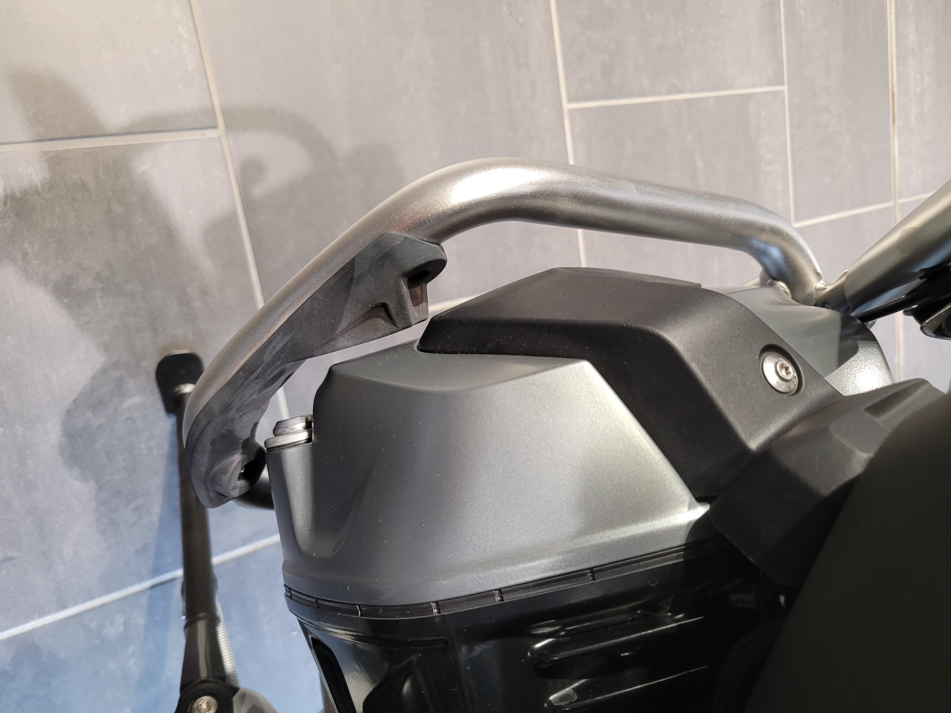

Habe ich versucht, dafür müsste man aber Distanzstücke einsetzen und ggf. Längere Schrauben verwenden. Das wollte ich bei einem neuen Motorrad eigentlich erstmal unterlassen 🙈
Werde wohl doch nochmal zum Händler müssen …
Hallo CSL903, hast Du schon eine Rückmeldung vom Händler bekommen?
CSL903
12.10.2023
5
Erzgebirgskreis
GS1250 Adventure
Die örtliche BMW Niederlassung hat die Bilder von mir bekommen und auf Zuruf einen neuen Bügel bestellt. Dieser sollte eigentlich im Dezember schon getauscht werden, hab’s aber zeitlich bis jetzt einfach nicht geschafft. Momentan spiele ich mit dem Gedanken das einfach zum Einfahrservice mit machen zu lassen, bin jetzt bei 550km aktuell.
