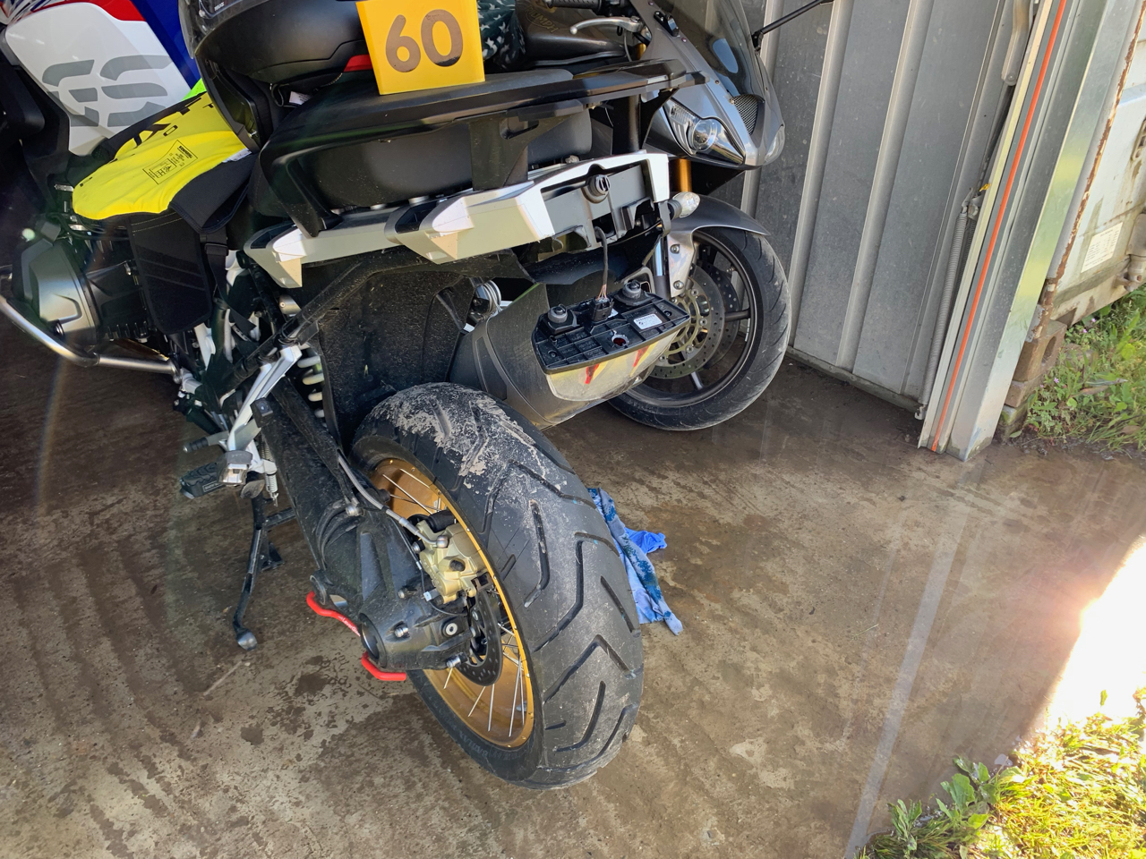

Heute hat mich ein Autofahrer von hinten mit Schmackes abgeräumt, als ich an einer roten Ampel wartete. Praktischer Weise direkt vor der Uniklinik, da hatte der Rettungswagen keine lange Anfahrt.
Meine R1250GS wurde unsanft von hinten beschleunigt, kippte dann nach links und drehte sich um 180 Grad auf der Straße. Zum Glück hatte ich gerade am Wochenende die Motorschutzbügel angebracht, insgesamt hat das wohl mein Bein geschützt. Trotz Schutzbügel hat die Zylinderkopfhaube leichte Kratzer abbekommen. An sich sieht es gar nicht so schlimm aus auf den ersten Blick. Aber das Hinterrad sitzt jetzt press vorne an der Schwinge und ich möchte gar nicht wissen, wie der Kardan jetzt aussieht.
Was mich am meisten ärgert: Sie hat gerade 1060km auf dem Tacho. Bis 1000 wäre es ein Neufahrzeug gewesen :(

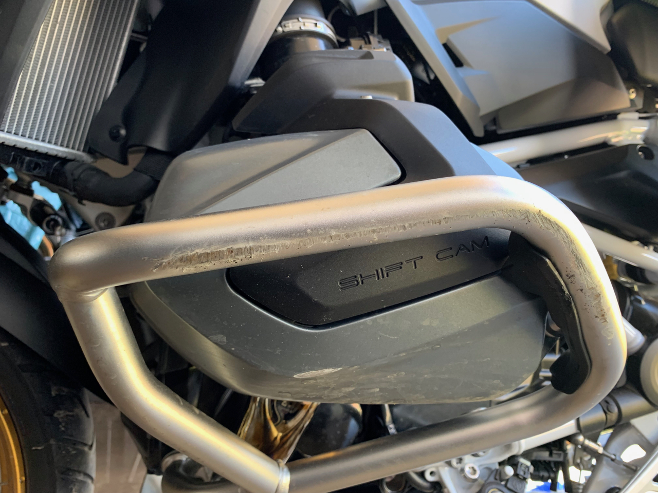

So ein weicher Magnesium Deckel kostet 200 Euro, theoretisch kann man ihn mit dem Taschenmesser zerstören. Interessanterweise gibt es nach wie vor keinen Schutz dafür. Das ist natürlich maximaler Pfusch des Herstellers aber als treuer Markenkunde ist man ja leidensfähig. Ich persönlich würde mir nie die Stahlrohre draufklempnern lassen.

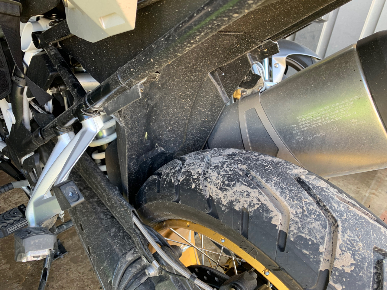

die Kratzer am Ventildeckel dürften das kleinere Problem sein. Wenn das Hinterrrad wie du schreibst „press vorne an der Schwinge anliegt“ dann könntest du im Bereich des wirtschaftlichen Totalschadens kommen. Grund: der Karden kommt nun mal aus dem Getriebe. Und wenn der Richtung Getriebe gewandertist, dann ist abzuklären ob da auch was Kaputt ist. Da ja Motor und Getriebe jetzt ja in einem Gehäuse sind können dann irgenwelche bösen Getriebebrösel auch im Motor hängen dann wäre u.U. Ne neue Motor/ Getriebeeinheit fällig.

Hier sieht man leider mal wieder, dass die BMW Original Schutzbügel nichts taugen.
Sehen gut aus, aber geben bei Belastung nach.
Dass es besser geht, sieht man bei SW-Motech.

Das waren die Original-Schutzbügel von BMW. Sinn hätten noch die (nicht erhältlichen) Hauben gemacht, wobei ich persönlich die Kombi von Bügel und Haube auch irgendwie grenzwertig finde.
Ich war ehrlich gesagt erstaunt, dass es doch durchgeschlagen hat. SW-Moto macht jetzt im Nachhinein einen besseren Eindruck, aber ich habe die Zusatzkosten gescheut, die der freundliche für Demontage von Fremdteilen beim Service aufruft.

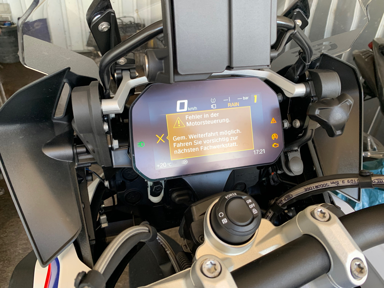

Aufgrund der Beschreibung dürfte da an der Maschine ein Totalschaden vorliegen. Motor (Getriebe) ist futsch, klar. Schwinge/ Kardan sowieso. Rahmen: wohl auch verzogen.
Da wird wohl niemand den Aufwand treiben wollen und reparieren, die Kosten wären deutlich über dem Neupreis. Zudem: Meist sieht man im ersten Moment nicht alle Schäden, es darf somit durchaus noch mit weiteren Überraschungen gerechnet werden. Und danach ist es noch immer ein klares Unfallfahrzeug -> Wertminderung!
Die Ventildeckel sind dagegen ziemlich egal. Der Unfallverursacher ist offenbar ziemlich heftig in Dich reingefahren! Hat wohl SMS geschrieben....der Depp.
ich werfe ein, dass es konstruktiv durchaus beabsichtigt ist, dass durch eine leichte Verformung Kräfte aufgenommen werden. Sinn ist ja nicht die Unbeschädigtheit der Bügel sondern der Schutz des Motors. Kratzer am Deckel wird kein Bügel verhindern, wenn der Aufprallwinkel „passt“ ...
Sehe ich genauso. Das ist kein Kratzer-Verhinderungs-Bügel. Wen Kratzer stören, wird im Falle des Falles für einen vergleichbaren Taler dann eben den Sturzbügel wechseln müssen.
Der Bügel erhöht die Chance, nach einem Umfaller weiterfahren zu können.
Gerade die Tage: GS-Fahrer rutscht an einer Ampel mit dem Fuß auf einem Ölfleck weg. Mopped klippt nach rechts unglücklich auf die Bordsteinkante. Fahrer hebt das Mopped auf, kuckt, macht ein dummes Gesicht, Ventildeckel hat einen kleinen Riss, Tag war gelaufen.
