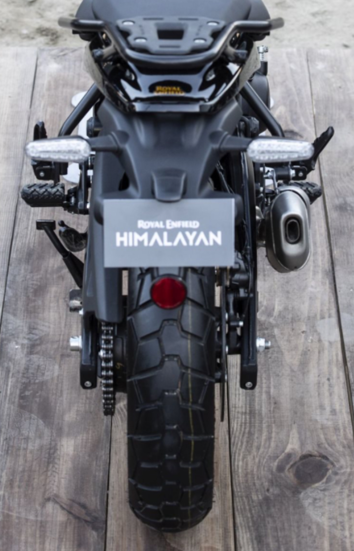

Habe es jetzt noch nicht persönlich gesehen - aber hat Royal Enfield nicht eine ähnliche Lösung. Sieht man das dort evtl besser?
(Bild von einer Verkaufsanzeige gemopst)

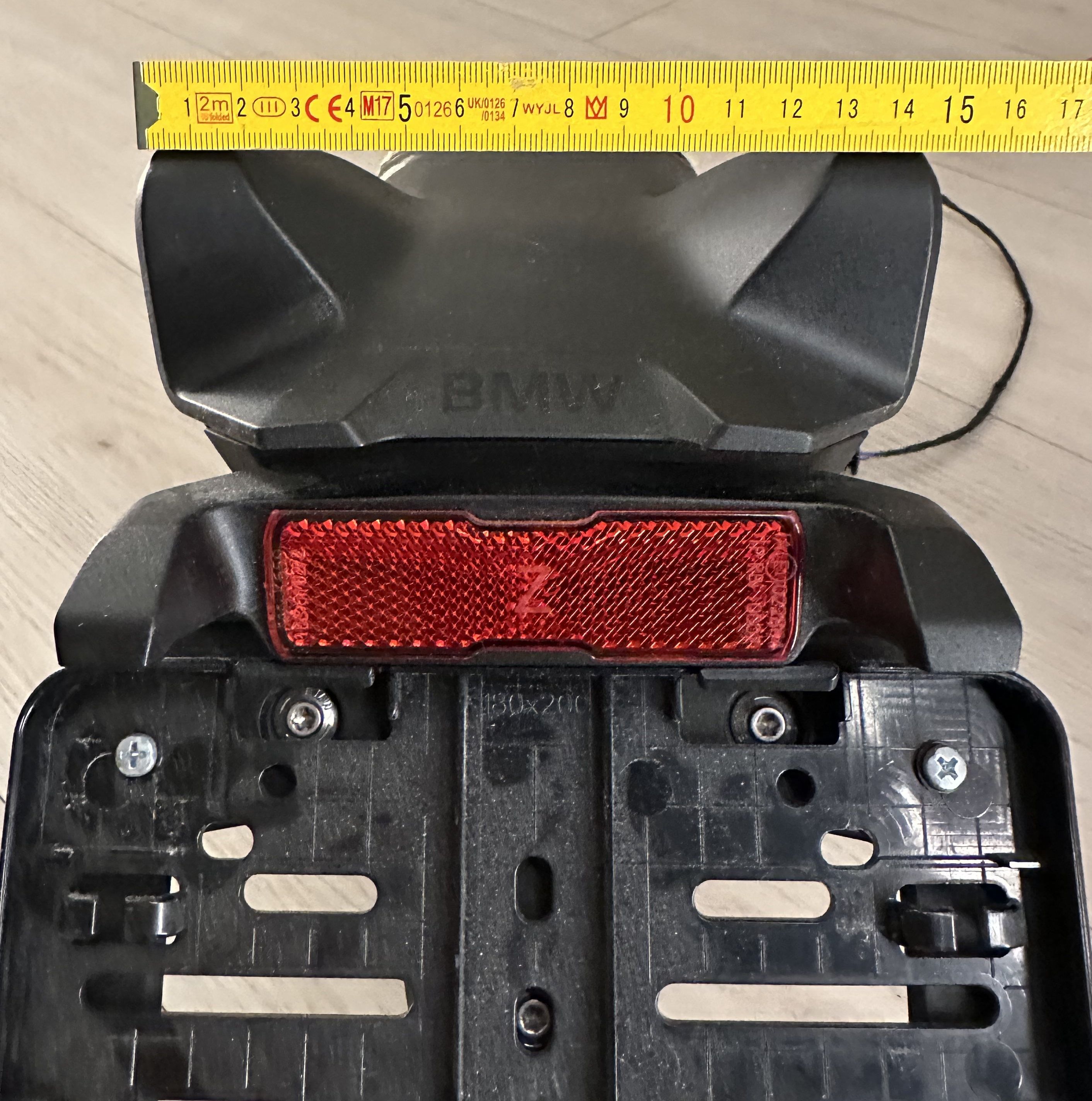

mit dem Originalheck würde ich auch versuchen erstmal in dem Spalt was unterzubringen und dann mal sehen wie es wirkt bzw. auffällt beim Bremsen. Wobei ich selbst mit der kombinierten Brems-, Blink- und Rückleuchte wie es BMW hat keine Probleme habe.
Zur Orientierung mal das Original Heck. Breit ist es 15 cm. Der Rückstrahler ist knapp 9,2 cm Breit und hat eine Höhe von knapp 2,8 cm.
