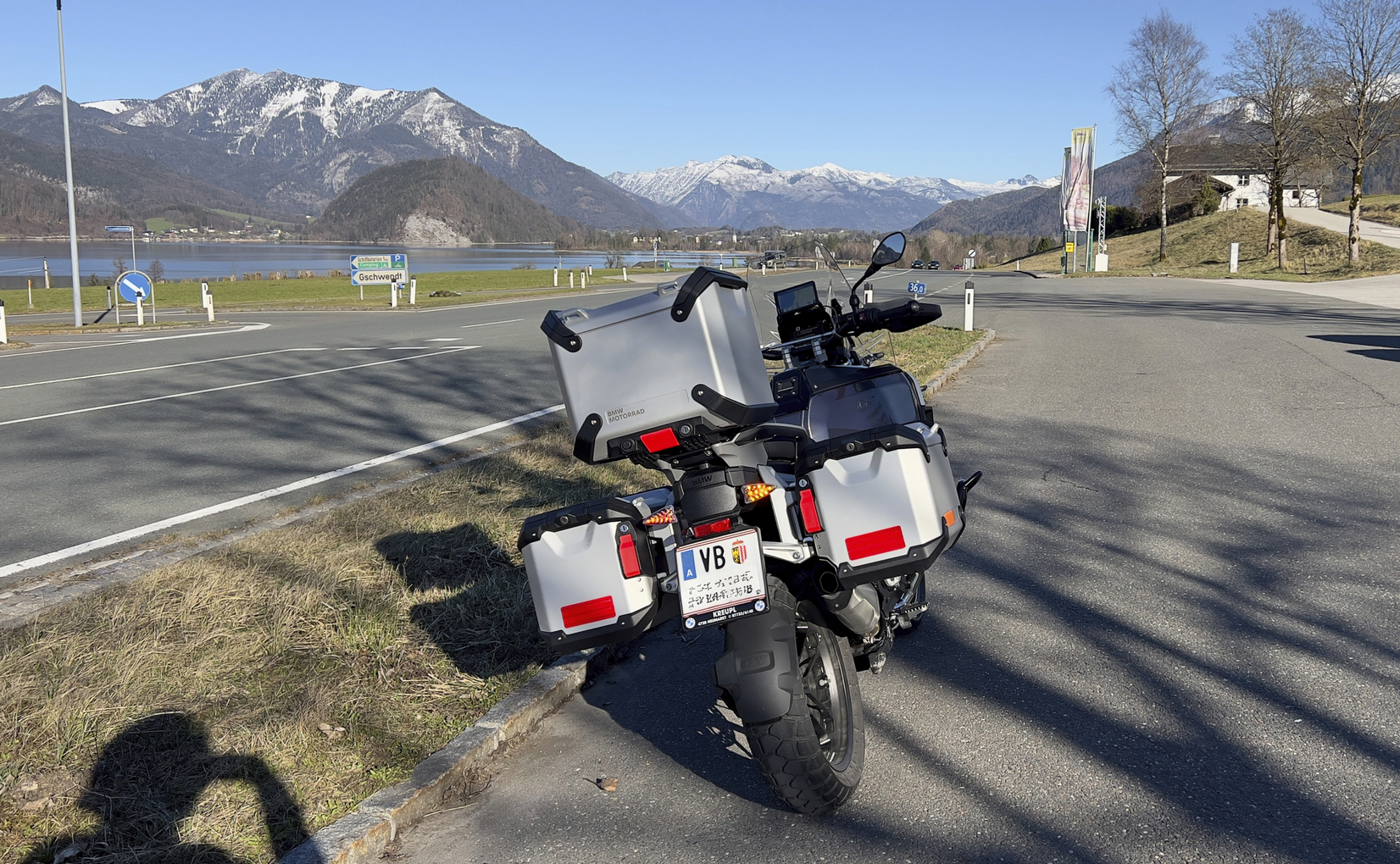

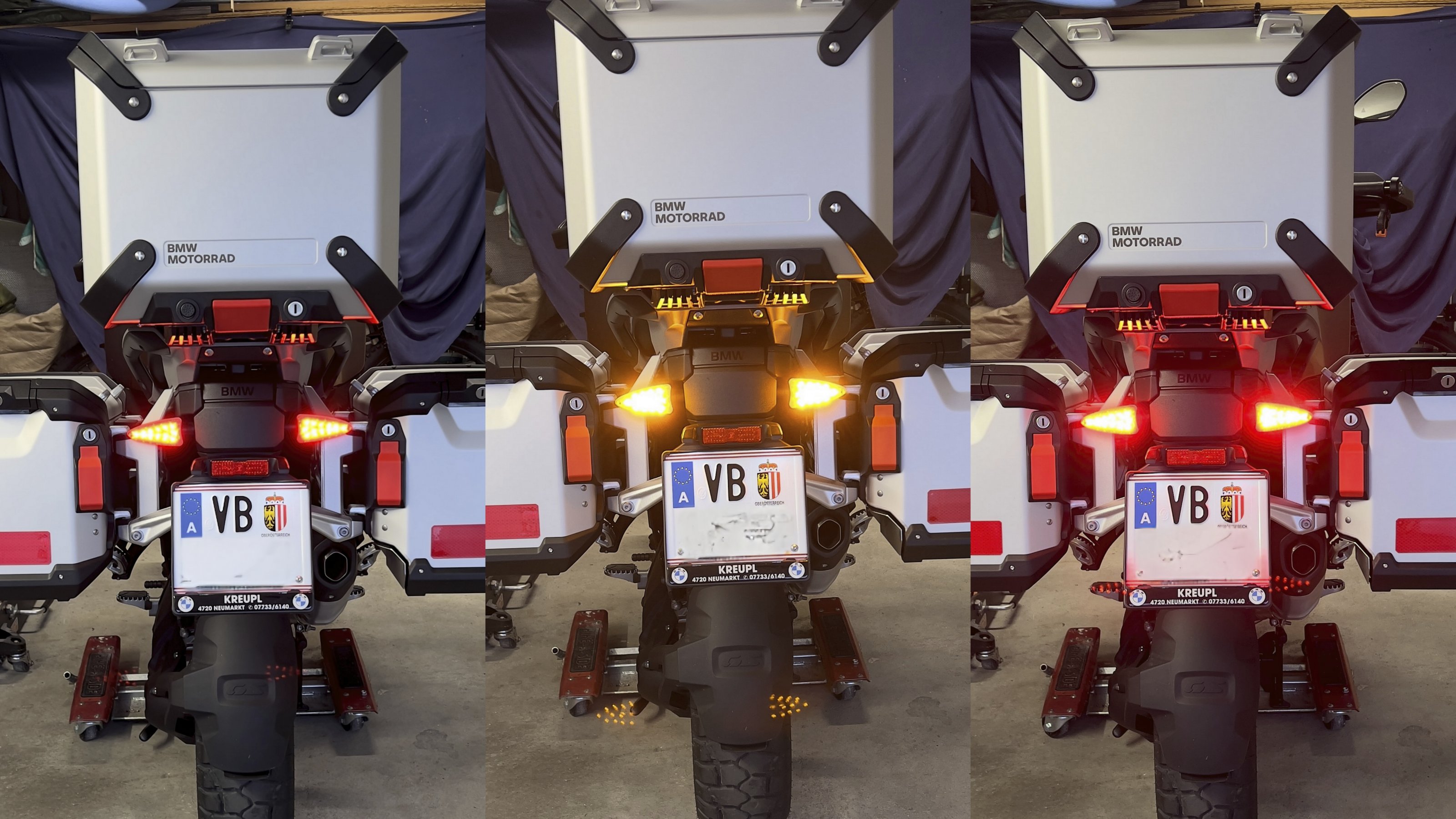

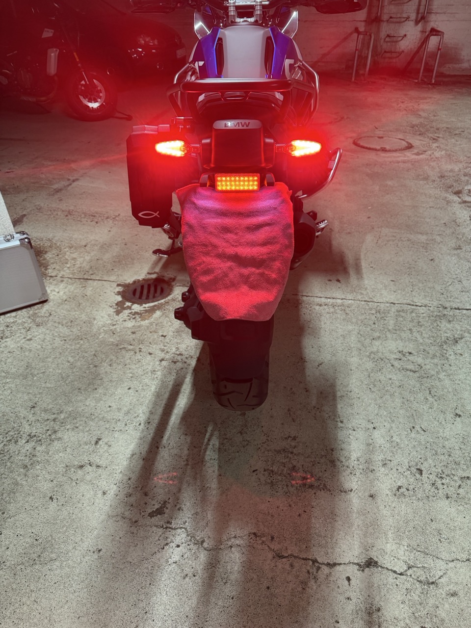

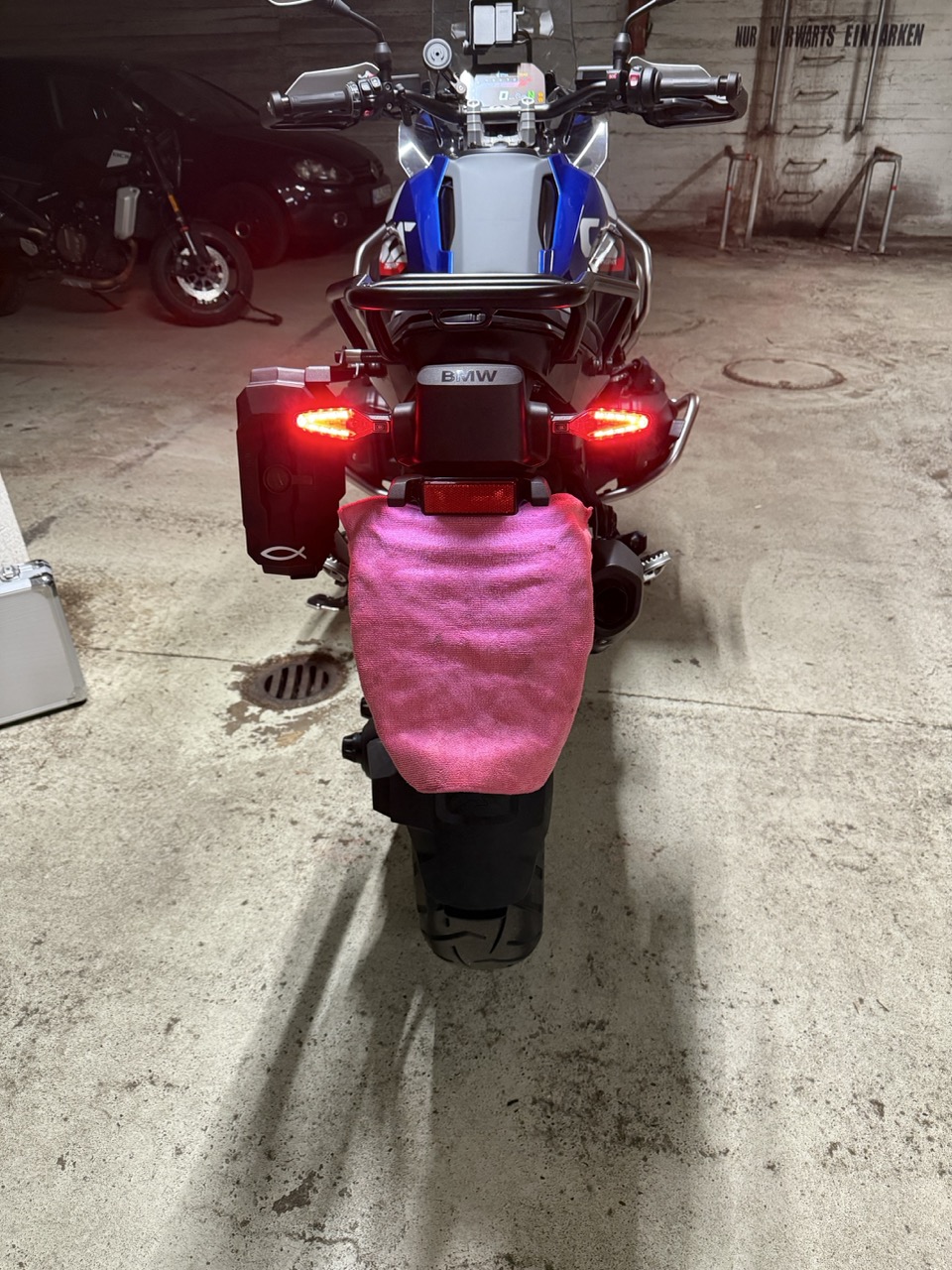

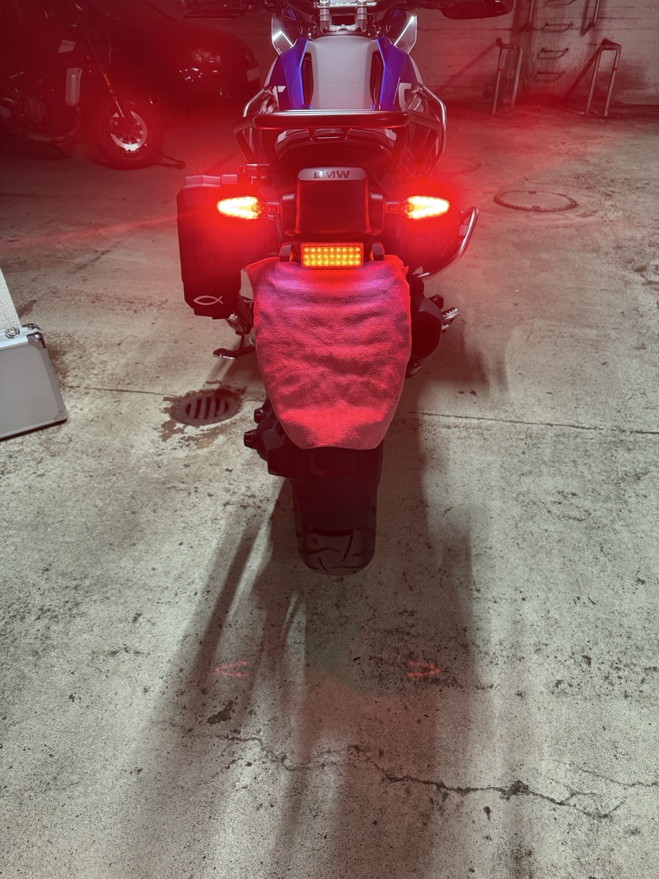

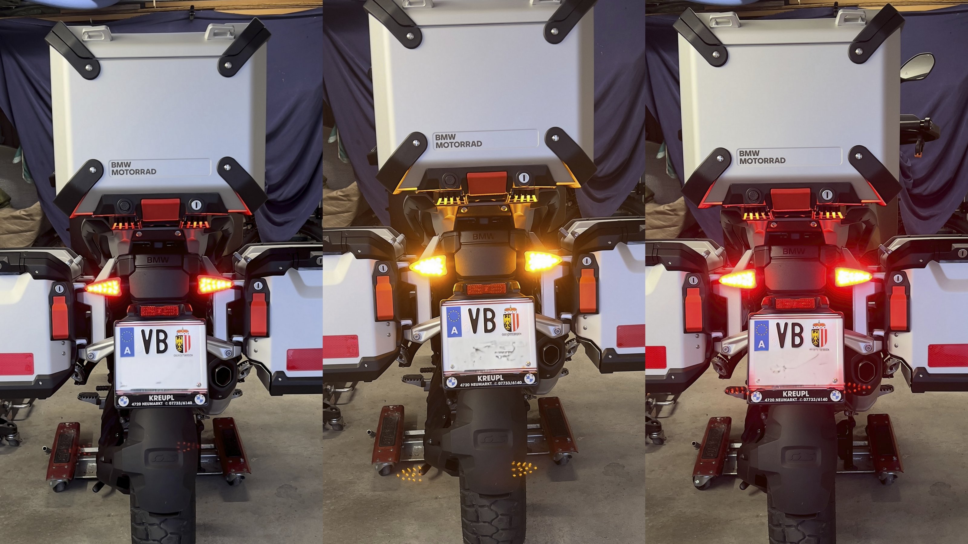

Sol, nach langer Bastelei: ich habe fertig! Weiser-Technik + Rücklicht-strahler von Lumitecs (geht auch mit Funktion Rücklicht + Bremslicht) mit E-Kennzeichen. Leider kann ich die Videos nur komprimiert hochladen.Groß (IMG_1185).jpeg

wie hast Du den Rückstrahler abbekommen? Ist der geklebt?

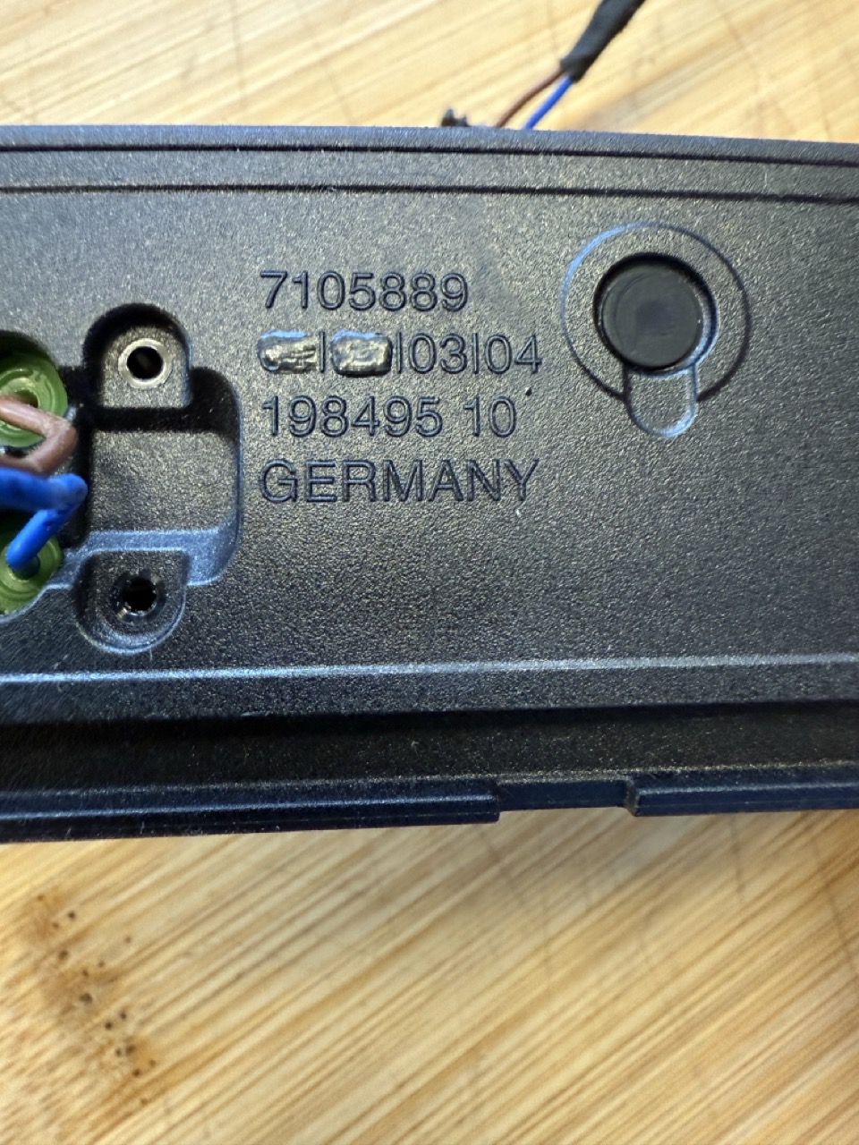

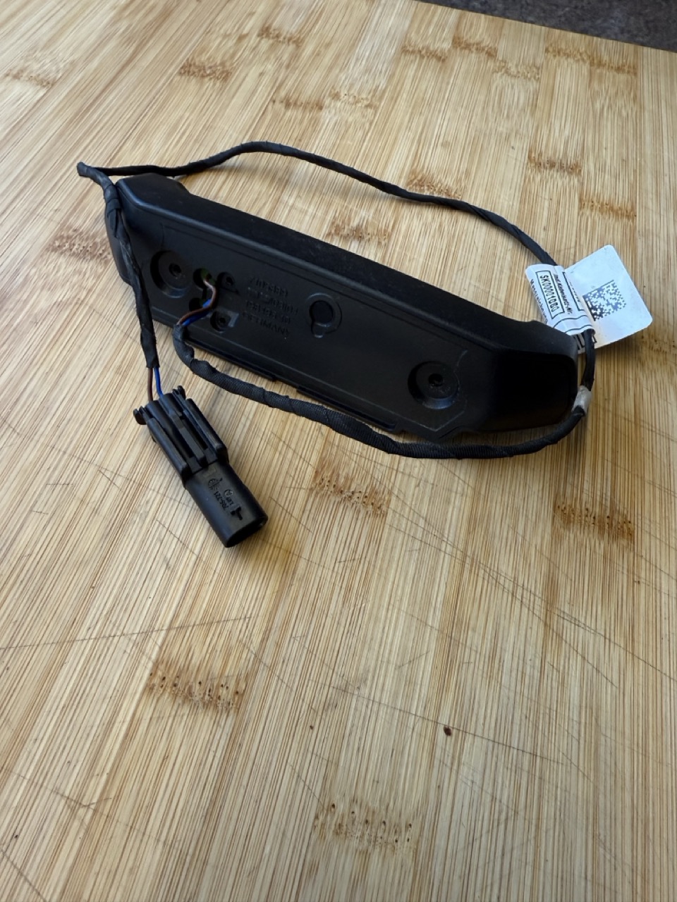

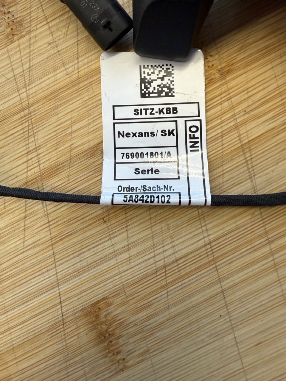

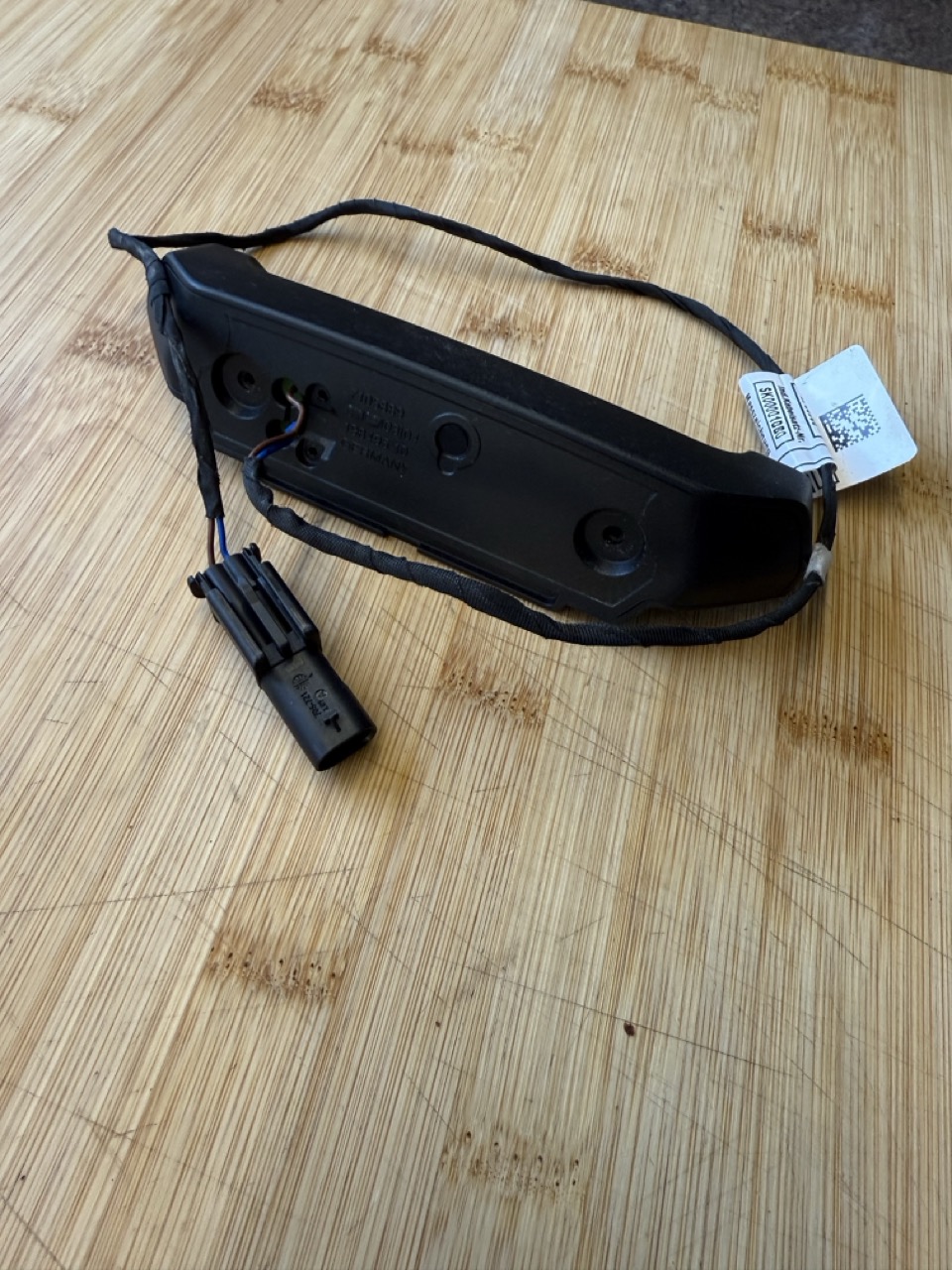

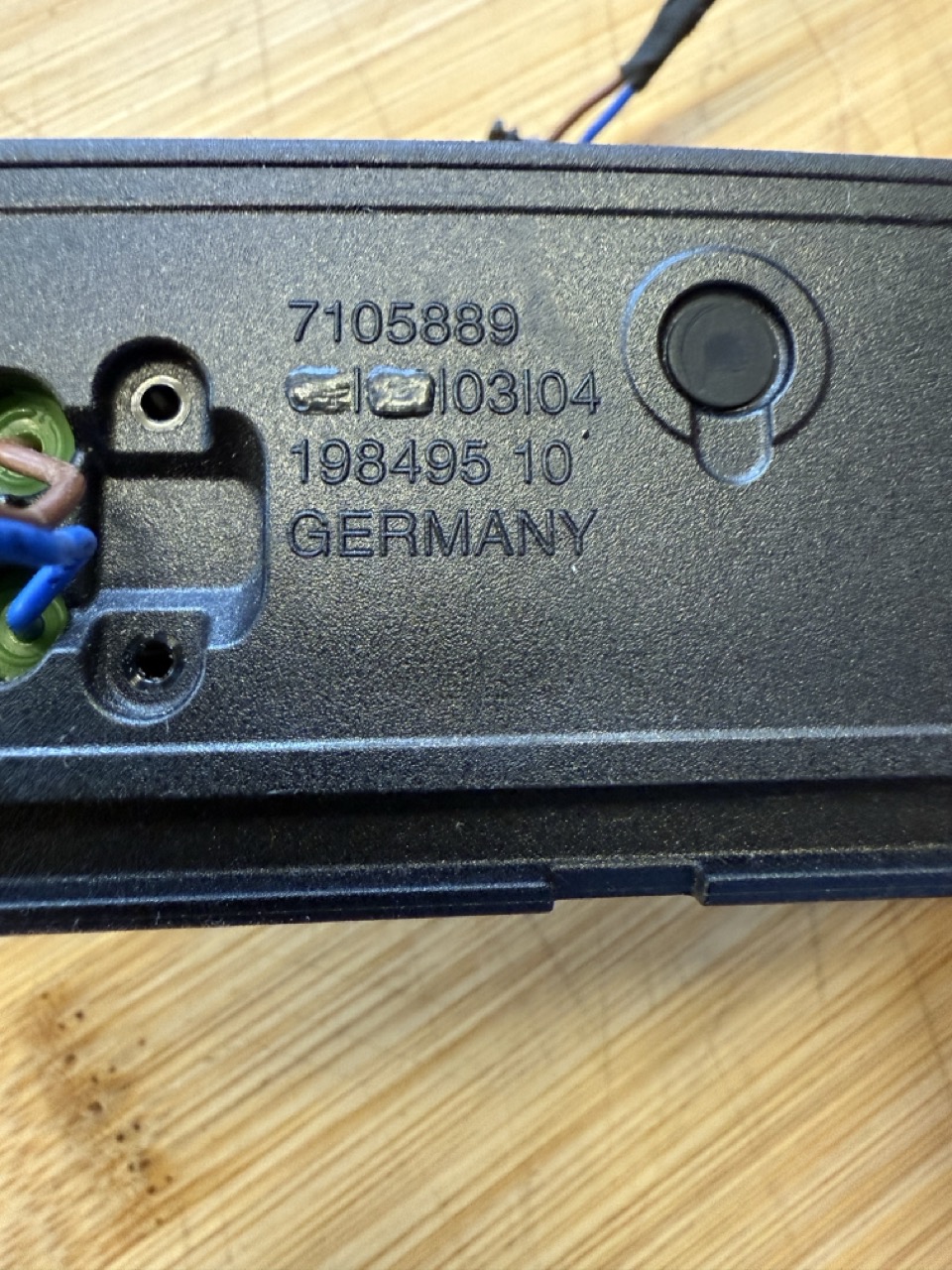

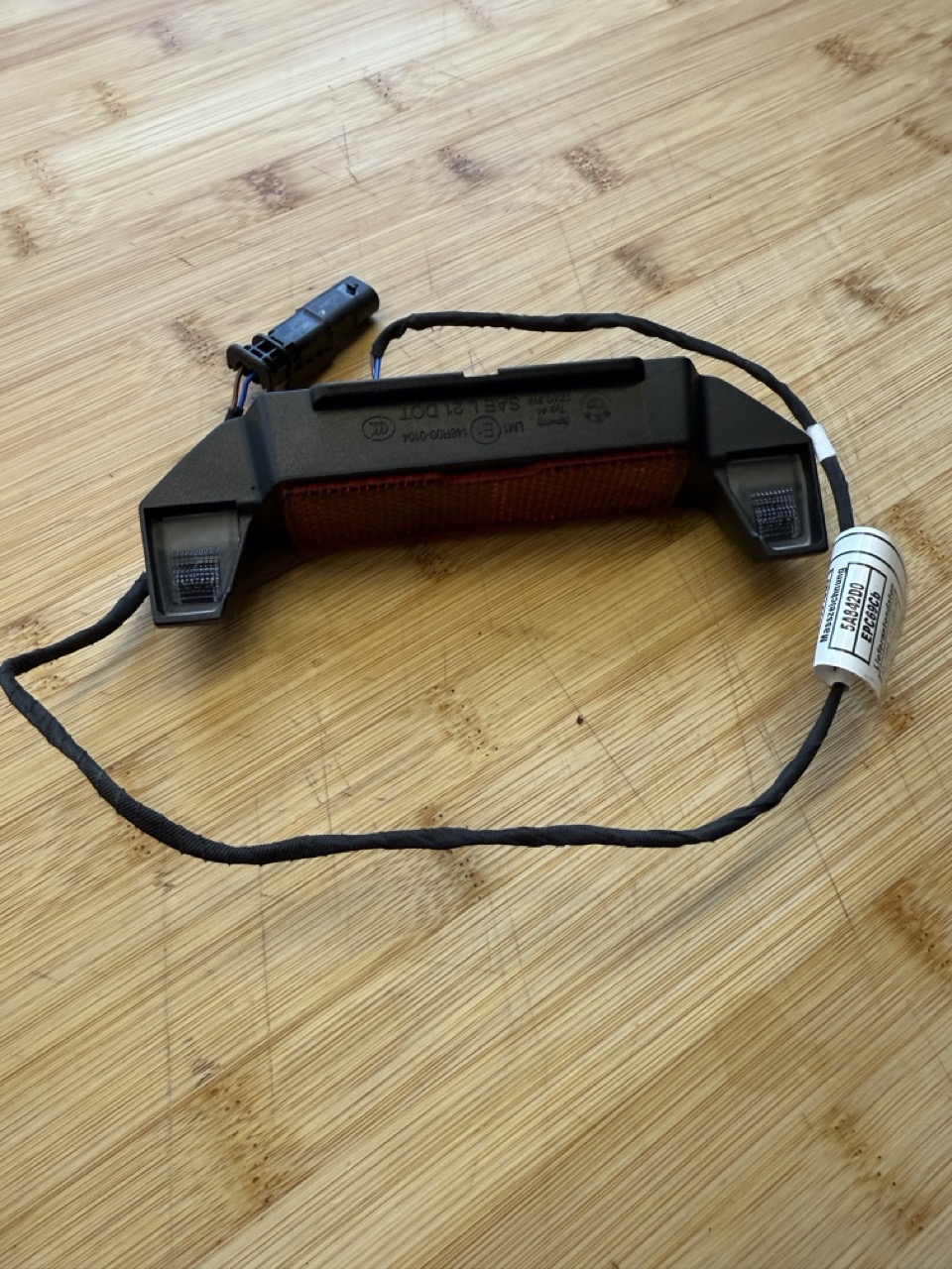

Ja, ist er. Ich habe mir tatsächlich bei BMW die Nummernschildbeleuchtung als Ersatzteil geholt und den Zusammenbau gegen das ursprüngliche Teil getauscht. Kostenpunkt ca. 35€. Foto anbei. Du bekommst den Rückstrahler nicht zerstörungsfrei entfernt und wenn Du die Kabel vollständig innen verlegen willst, musst Du die Nummernschildleuchte sowieso auf irgendeine Weise durchbohren (so habe ich es gemacht). Vorsicht! Die Kabel des neuen Rückstrahlers kommen nicht zentrisch heraus. Du musst das BMW-Teil so durchbohren, dass die Kabel von hinten in Fahrtrichtung gesehen unten links liegen, sonst zerbohrst Du die Elektronik. Das Teil ist selbstverständlich rundum verklebt. Das Rücklicht kannst Du dann mit einem Spezialklebeband von 3M direkt auf den Rückstrahler oder dort, wo dieser vorher war, aufkleben. Das Klebeband ist wasser- und temperaturfest.

Irgendwie glimmt das mittlere Bremslicht nur und hat nicht die Helligkeit der Bremslichter in den Blinkern. Oder täuscht das?

Kann, wie er schreibt beides. vielleicht falschen draht genommen?

Leider haben Rückleuchten, die die gleiche Farbtemperatur wie die Multiblinker haben keine E-Kennzeichnung (zumindest habe ich keine gefunden) oder kein "Katzenauge". In soweit habe ich mich für diese Leuchte entschieden. Es ging darum, die originale Optik zu erhalten und sollte es zu Mängeln bei der HU oder Rennleitung kommen, mit einem Griff den "normalen" Zustand wieder herstellen zu können, was durch die Trennung einer Stechverbindung unter der Sitzbank zu erledigen ist.

Nein hab ich nicht. Tatsächlich ist es zum einen der Blickwinkel und zum anderen die Farbtemperatur, was auf dem Foto als weniger hell empfunden wird. Dem "durchleuchteten" Katzenauge geschuldet.
Täuscht tatsächlich etwas, ist aber dennoch nicht mit den Multiblinkern identisch. Leider.... aber m.E. besser als vorher und besser als ohne dritte Leuchte.
