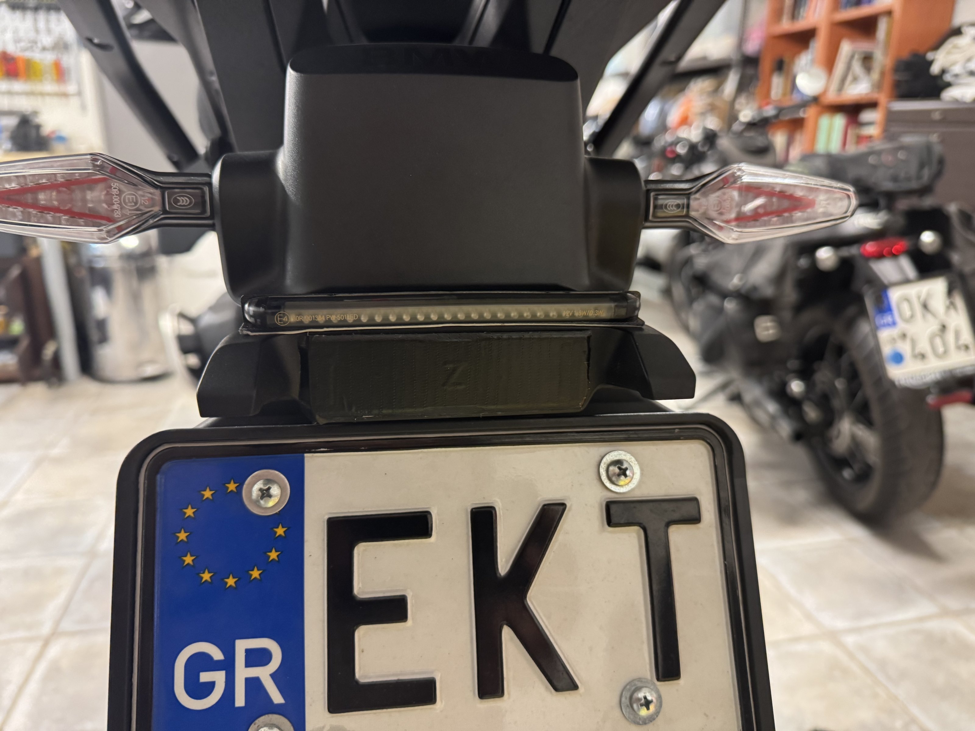

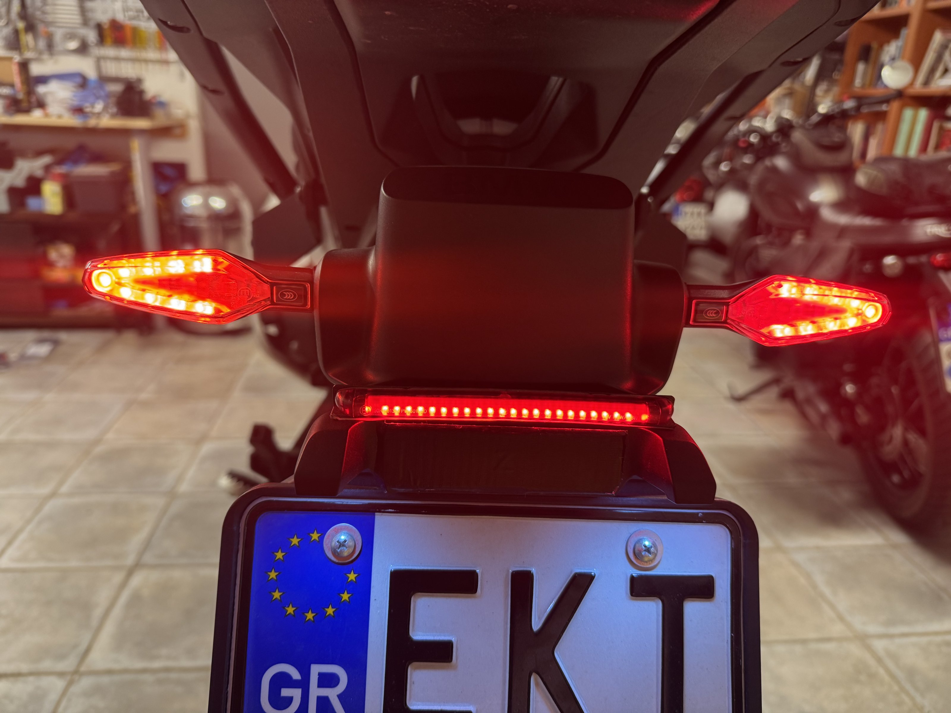

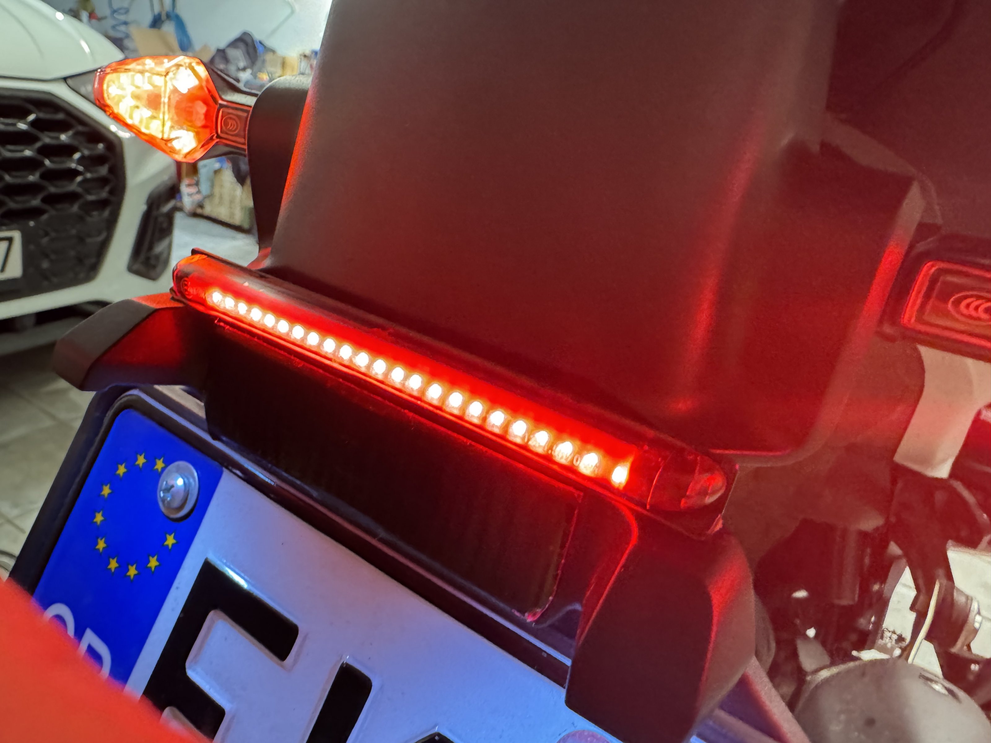

Graubereich. Deswegen hatte ich das dritte Stoplicht angebaut. Nur eine Seite Stoplicht fand ich persönlich etwas "dünn". Erlaubt sind drei Bremslichter und zwei Rücklichter in D. Was der TÜV sagen wird warte ich ab. Während des Fahrbetriebs ist mir die Grauzonenlösung jedenfalls, weil besser sichtbar, lieber.

Ich werde den ganzen Rassel auf eine LED-Lösung im klassischen Stil umbauen. Also jetzt nicht in Chrom oder so, aber mit einem kombinierten Rück- und Bremslicht mit separaten Blinkern. Falls sich die Originalen als "Nur-Blinker" verwenden lassen, werde ich die dafür nutzen. Da ich kein Radar geordert habe, ist der Platz eh frei und wird für ein formschönes LED-Rück-/Bremslicht mit inkludierter Kennzeichenbeleuchtung genutzt. Das passt dann auch zum Enduropaket, das ja vorn auch mit externen Blinkern kommt.
