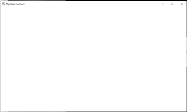

Ich hab zwar keinen TT Rider 400 mehr (bin auf 550 umgestiegen), aber MyDrive Connect geistert noch auf dem Rechner herum.

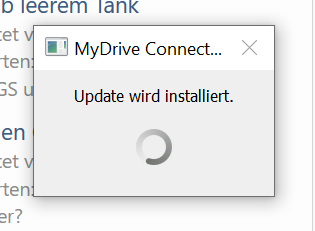

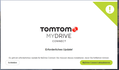

Zunächst gabs auch nur ein weisses Fenster, das hat sich dann nach einer Weile zur Aufforderung zum Update geändert:
Das werde ich nun mal durchführen..

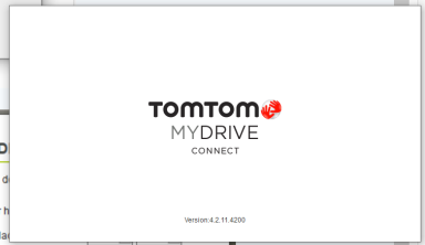

Soweit, so gut:
Die Spannung steigt:
Nix.
Weiter gespanntes Abwarten.

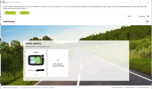

Nachtrag: Ich konnte die Installationsdatei nun herunterladen und MyDrive Connect wieder installieren, die Anwendung funktioniert nun wieder:
