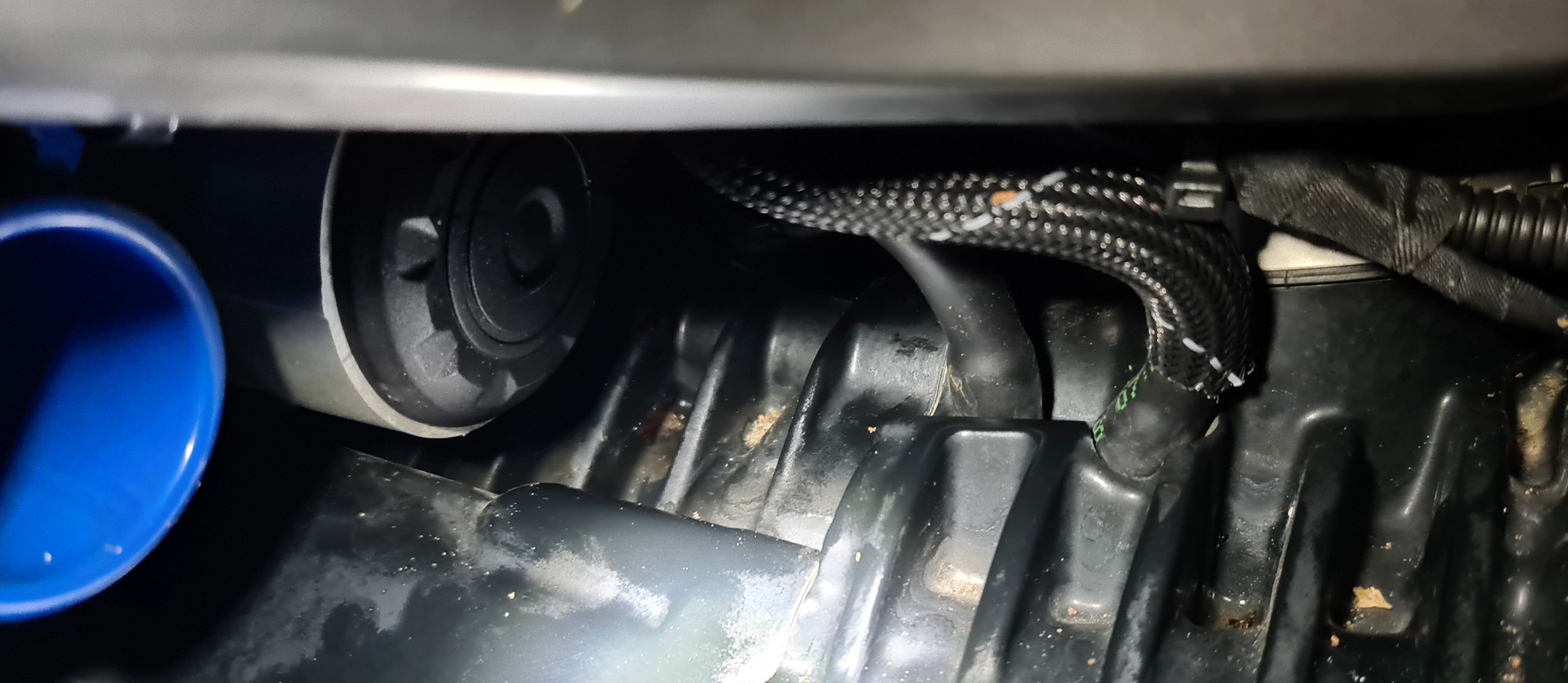

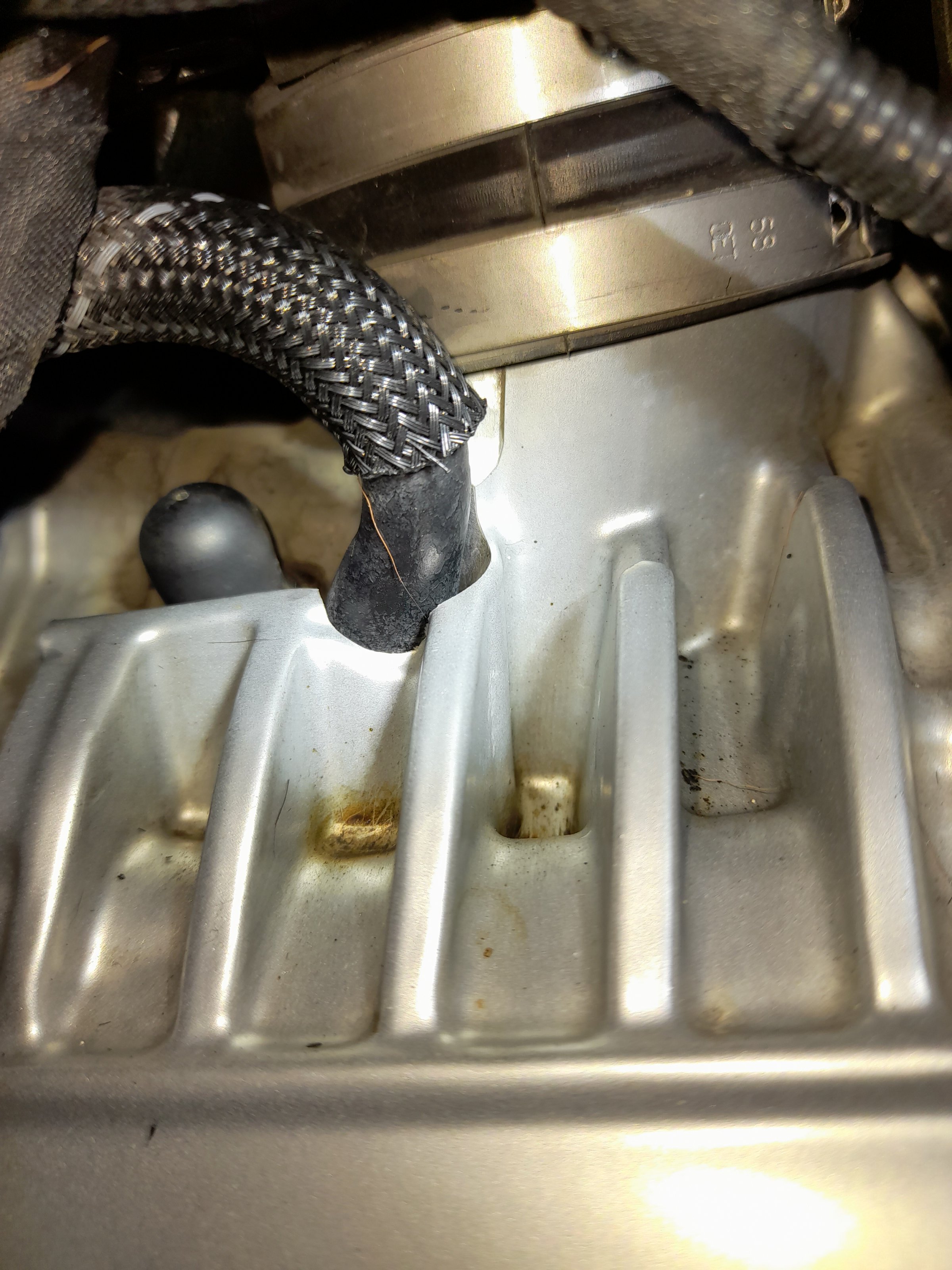

Hallo, habe eine LC Bj.2016 und mir ist was Komisches passiert. Bei der letzten Ausfahrt nach dem Tanken ist beim Startversuch etwas weggeflogen und sie ging sofort wieder aus. Es war eine Gummikappe und ich konnte mir nicht erklären von wo. Habe nochmal gestartet und sie lief wieder bin dann in Richtung Heimat gefahren, sie lief etwas unrund aber es ging noch bis zum nächsten Halt an einer Ampel, als ich losfahren wollte konnte ich kein Gas mehr geben und der Motor hatte eine Konstante Drehzahl von 3000 rpm habe mich damit nach Hause geschlichen. Am nächsten Tag mal Probiert zu Starten und sie lief und nahm Gas an habe eine kleine Probefahrt gemacht und kurze Zeit später wieder dasselbe Problem. Meinen Händler angerufen ob er den Fehler auslesen könne ich konnte sofort kommen. Der Fehler war die fehlende Gummikappe (3,88 €) sie haben eine neue draufgemacht die Zündkerzen und die Zündspulen überprüft und neu Adaptiert. Motor läuft wieder topp. Ich wollte es hier nur mitteilen falls jemand mal so ein Problem bekommt. Danke auch an meinen Händler für die schnelle Hilfe.
die Gummikappe links neben dem Kabel
Gruß Dieter

Danke für den Tip, hab gleich mal bei mir nachgeschaut (ADV 2018)und diese Kappe nicht gefunden.
Ich glaube die Gummikappe wird im ETK mit der Nummer 13547693912 geführt für Modelle bis 11/2016.

mir wurde gesagt bei den neueren soll ein Schlauch nach oben gehen.

Stimmt,das ist korrekt.

Diese Kappe ist ein gerne genommener Fehler. Auch bei den 1100 / 1150 und natürlich auch bei den Luftis. Die werden beim Synchronisieren abgemacht, und evtl. nicht wieder richtig aufgesteckt. Bei den älten Versionen, gab es auch Aushärtungen. Dann wurden die Spröde und rissig.

die gummikappe verschließt das röhrchen zum synchronisieren ab.
wenn die wegfliegt zieht die q nebenluft und kann nicht mehr sauber laufen.
