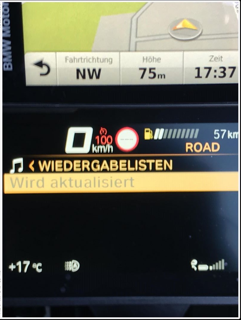

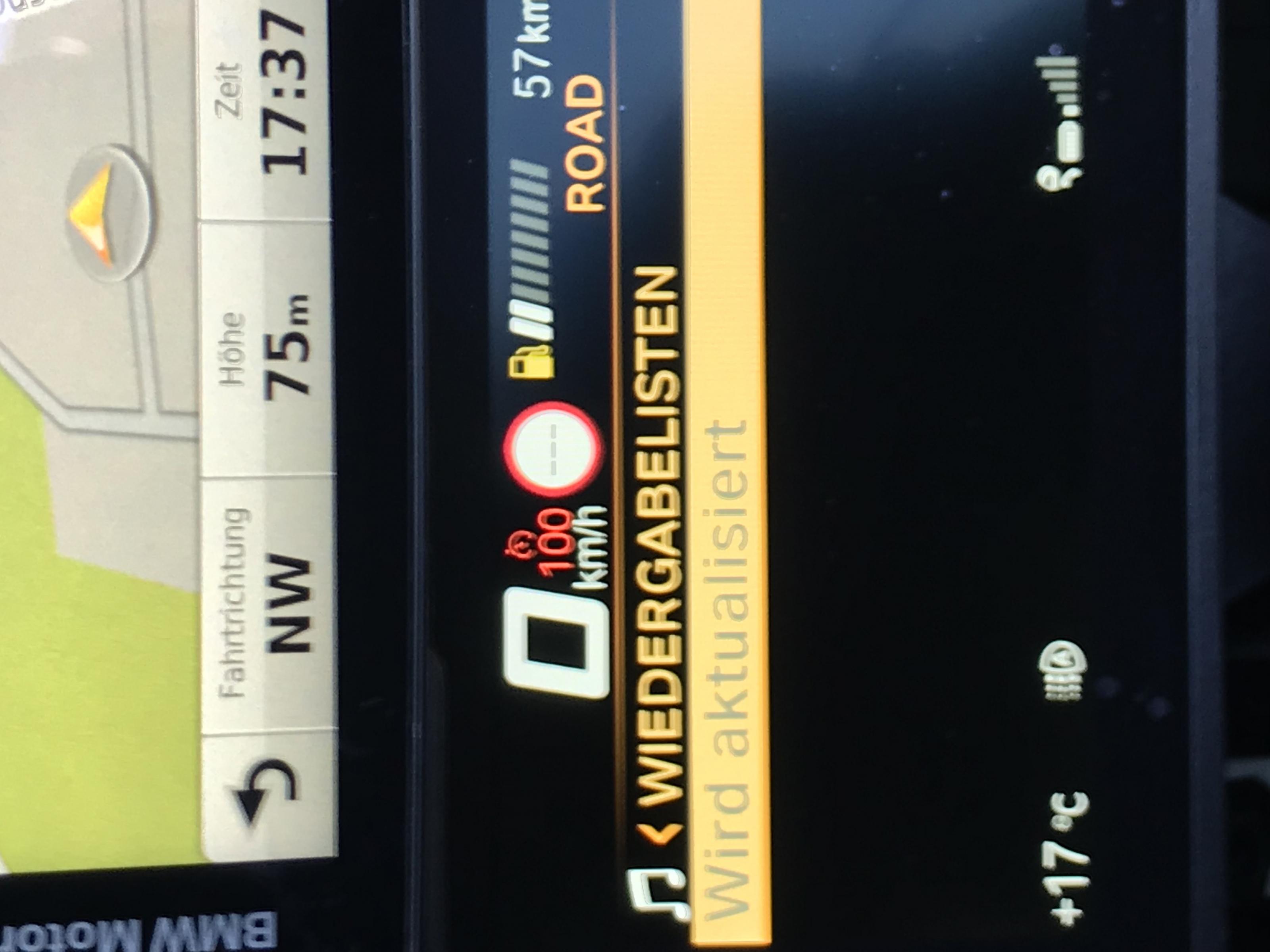

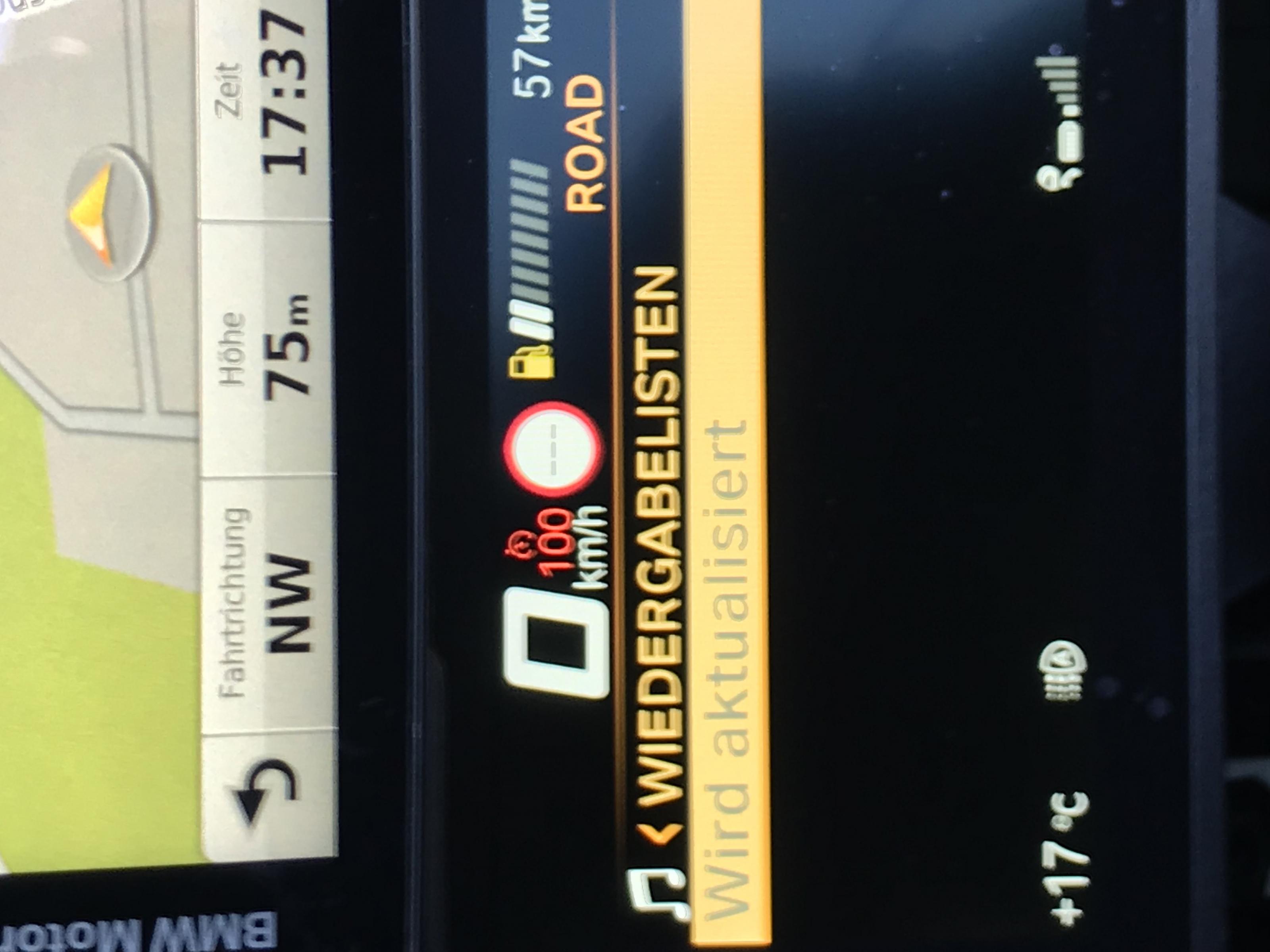

Nach dem ich mir -in der Hoffnung auf Verbesserungen der Bluetoothanbindung- das TFT-Softwareupdate habe aufspielen lassen, habe ich plötzlich das Problem, dass die Wiedergabelisten/Alben/Interpreten/Titel immer den Hinweis tragen "...wird aktualisiert", wobei auch nach 30 und mehr Minuten nichts passiert. Kennt jemand von euch dieses Problem? Vor dem Softwareupdate hatte ich dieses Problem nicht!
Bin zu doof das Bild richtig auszurichten, sorry:sluggish:

Hast du nach dem Update dein Telefon neu gekoppelt? Bei mir war das notwendig.
Viele Grüße, Christian
Gast49319
Jep, da hat der Nordmann Recht; hatte ich auch. Gekoppeltes Phone im TFT löschen und neu verbinden. Dann war die Meldung betreffend Aktualisierung weg.
Biker1966
Biker1966
06.09.2012
102
59394 Nordkirchen
R1300 GS Trophy
Als ich die GS nach dem Update abgeholt habe, waren alle bisherigen Verbindungen gelöscht. Somit musste ich das iPhone und den Helm (Carlo SHO-1) neu verbinden. Also kann es daran eigentlich nicht liegen.
Egal: Ich werde einfach mal die jetzigen Verbindungen löschen, alles neu koppeln und bin gespannt, ob das Problem dann aus der Welt ist. Danke euch beiden für eure Tipps:D
Hast Du eventuell nach dem neuen Koppeln auf dem iPhone vergessen, die Berechtigung für den Telefonbuch Zugriff zu setzen?
