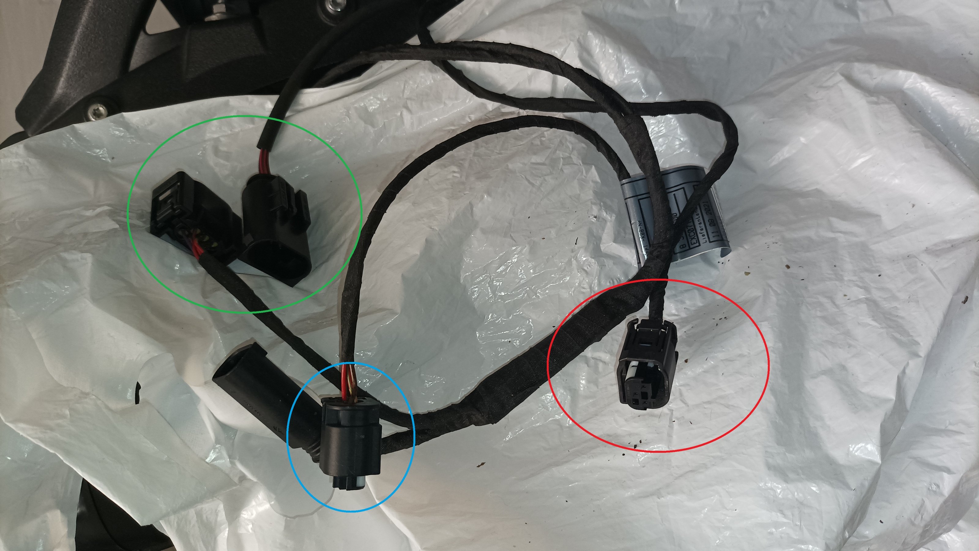

Hallo Zusammen,
ich habe die Threads über die LED Zusatzscheinwerfer studiert und mich letztendlich für das Packet 77515A2A474 entschieden. Bei meiner GS 1250 ist das LED Abblendlicht aus meiner Sicht optimierungsdürftig. Ich hatte mal eine Multistrada mit LED Kurvenlicht. Das ist für mich mein Benchmark...
Der Anbau geht relativ gut - aber jetzt bin ich am Ende mit meinem Latein wegen der Verkabelung.
Ich habe mich an die Anleitung gehalten, ist von einer 1200 - sollte aber im wesentlichen passen
Auf dem Bild ist
grün: Verkabelung LED Scheinwerfer mit LED Schalter
blau: Verkabelung LED Scheinwerfer mit Blindstecker
rot: LED Verkabelung - hier fehlt das Gegenstück
Ich habe mal eine Einbauanleitung gelesen, dort wurde der Stecker vom Licht abgezogen und in die Verkabelung mit einbezogen, der passt aber überhaupt nicht.
Wäre super cool wenn ihr mir weiterhelfen könntet.

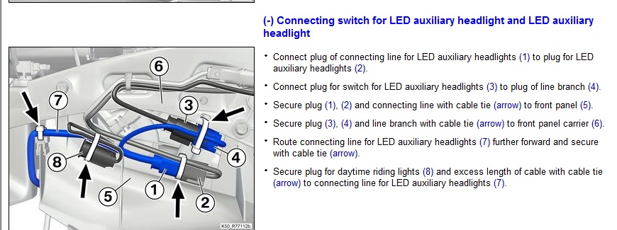

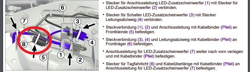

Danke auf diese Anleitung bin ich auch gestoßen, wenn ich das richtig interpretiere wird mein "Problemkabel" als Blindkabel, hier in rot markiert, einfach fixiert.
Dummerweise kann man das nicht einfach mal testen oder mit einer Glühlampe checken, da das erst im BC freigeschaltet werden muss....

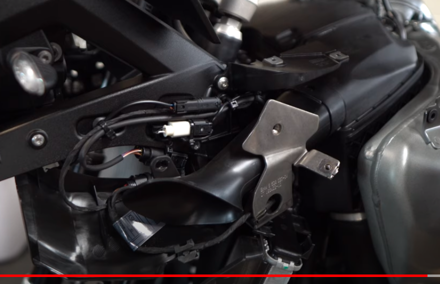

ich habe diese Beschreibung noch gefunden
Das ist der originale Kabelbaum für die Zusatzscheinwerfer von BMW für meine R1200 GS/LC
2 Stecker (identisch) für die Lampen
1 Stecker (der große) kommt an den Schalter (der am Spiegelgehäuse befestigt wird)
1 Stecker (der lange schmale) zur Scheinwerfereinheit
1 Stecker (der kurze) ist ein Blindstecker bei LED, bei H7 Scheinwerfer mit Tagfahrlicht kommt dieser daran (wird von unten gesteckt)

Würde zu meiner Vermutung passen - cool werde das Bayern Puzzle zusammen bauen und dann beim Freundlichen wg. Freischaltung vorstellig werden.

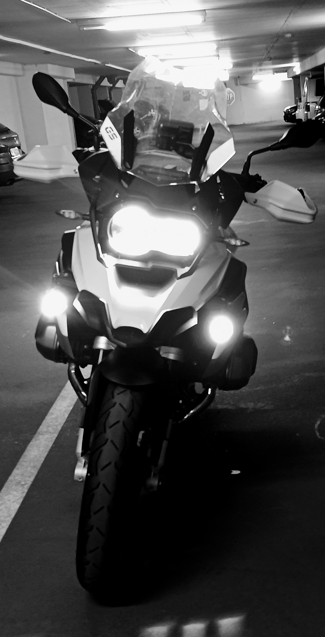

Zusatz LEDs leuchten sowohl bei Ablend- als auch bei Fernlicht
Tagfahrlicht könnte ich nicht testen, da die Umgebung zu duster war 🕯
Jetzt ist es hell wie der lichte Tag
