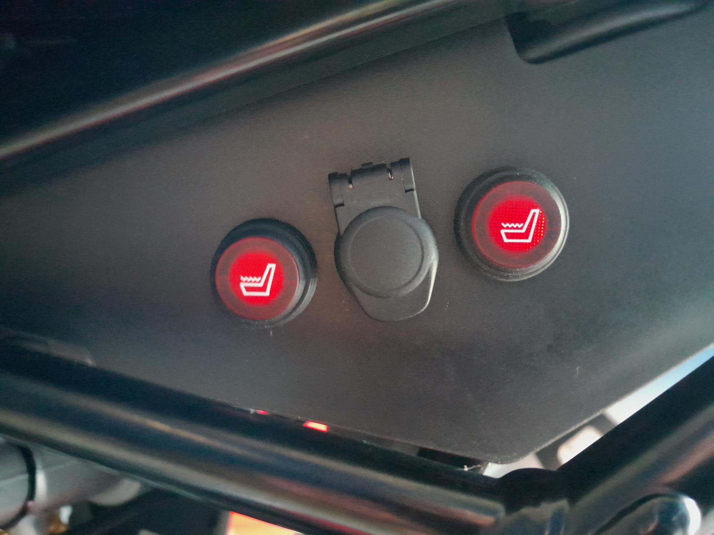

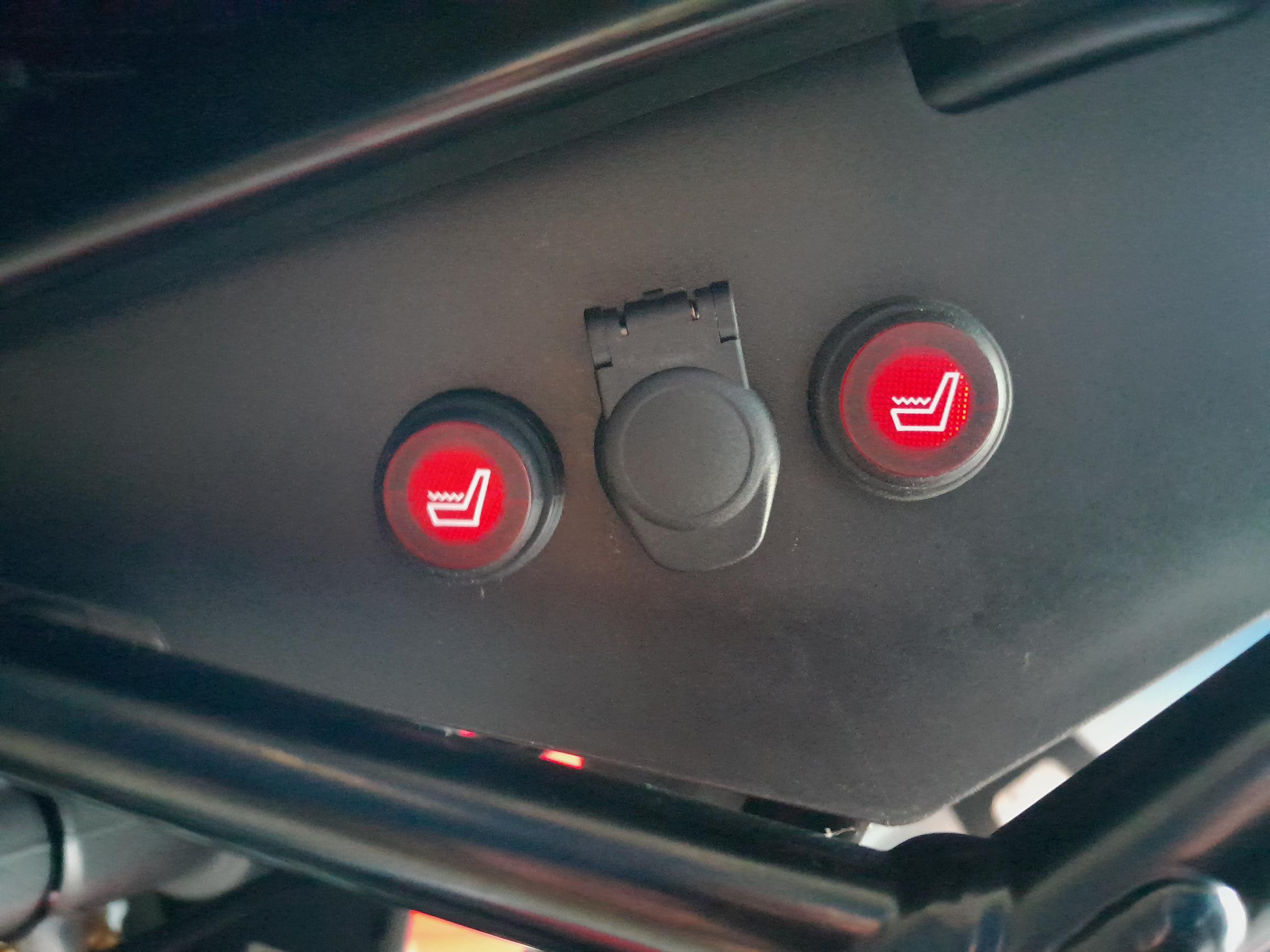

Hallo zusammen ,
vielen Dank für die vielen konstruktiven Rückmeldungen .
Im Endeffekt hat alles zusammengefasst zu der Lösung im Anhang geführt .
Die Stellung der Symbolplatten sind waagerecht zum Boden . Der Deckel der Steckdose ist in Serie so schräge wie abgebildet .
Gruß Michael

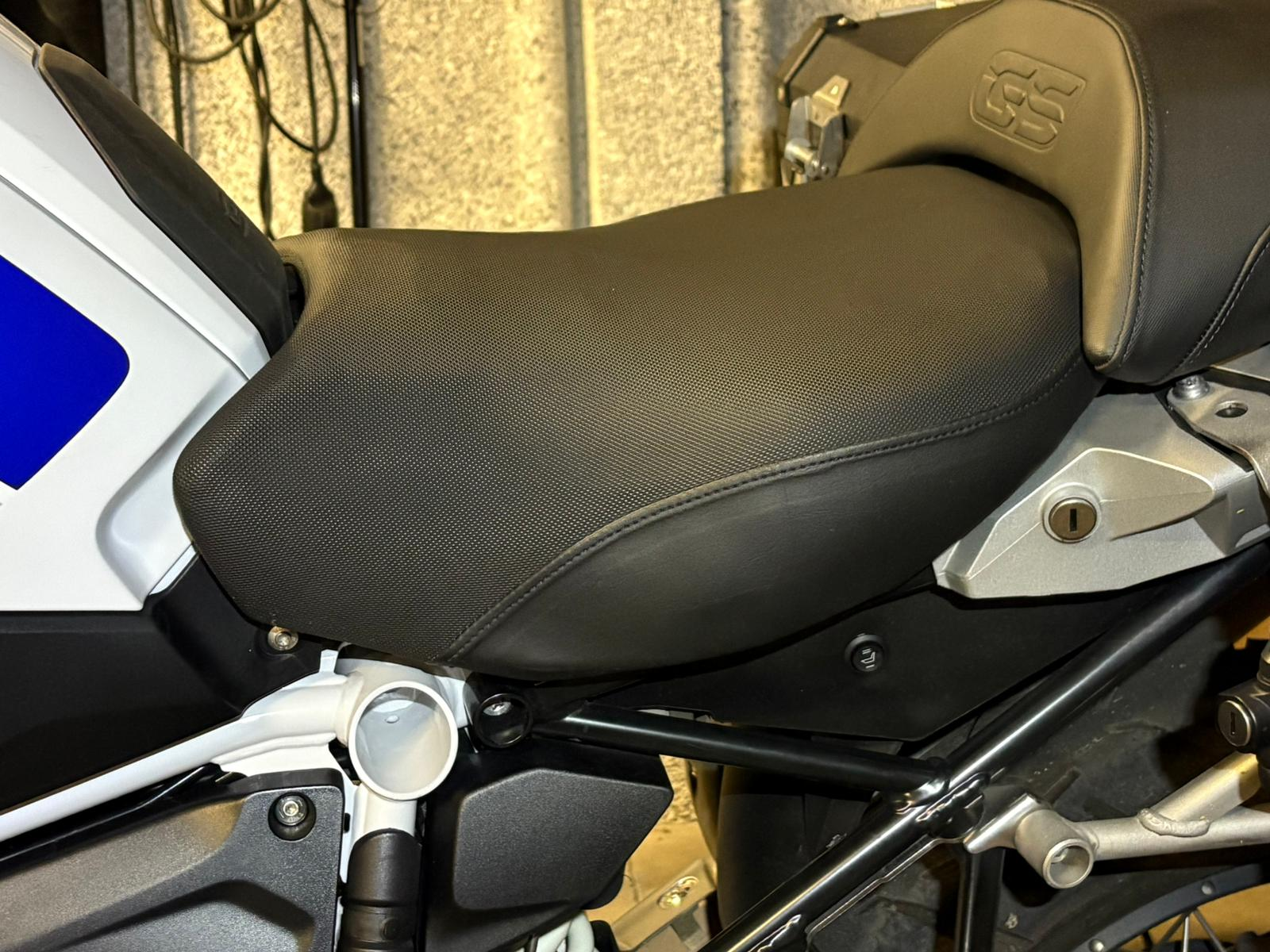

Geht easy bei den Original Sitzbänken. Wunderlich zB. hat härtere Sitzschalen. Da brauchts einen starken Tacker. Kleber hält bei W auch besser, aber man bekommt den Bezug auch runter ohne das Schaumstoff zu zerstören…
Originalbezug ist auch recht flexibel. Mit etwas Geschick bekommst das gut hin und sieht auch wieder aus wie vorher…

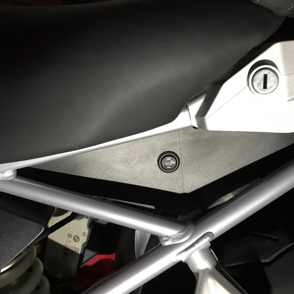

Hab meine 23er auch mit einer Sitzheizung bestückt. Wollte eine einfach zu bedienende Heizmatte, ohne Eingriff in die Elektronik und die am geschalteten Strom hängt.
Die 12V Dose rechts unter dem Fahrersessel ist für mich überflüssig und wurde geopfert. Das Loch um 2mm aufgebohrt und den Schalter eingesetzt. Alles sauber verdrahtet und fertig ist der Lack. Materialeinsatz 23 EUR, plus einen neuen Elektrotacker sowie entspannte 2 Stunden Arbeit. Die Heizmatte hat 35W und wird auf Stufe 2 warm genug um nach ein paar Minuten freiwillig auf die 1 zu gehen. Der Jungbluth Bezug hat es leicht gemacht alles wie vorher festzutackern. Durch den umlaufenden Gummizug verrutscht nichts und es war schnell erledigt. Wer keine zwei linken Hände hat, für den ist das alles easy zu bewerkstelligen.

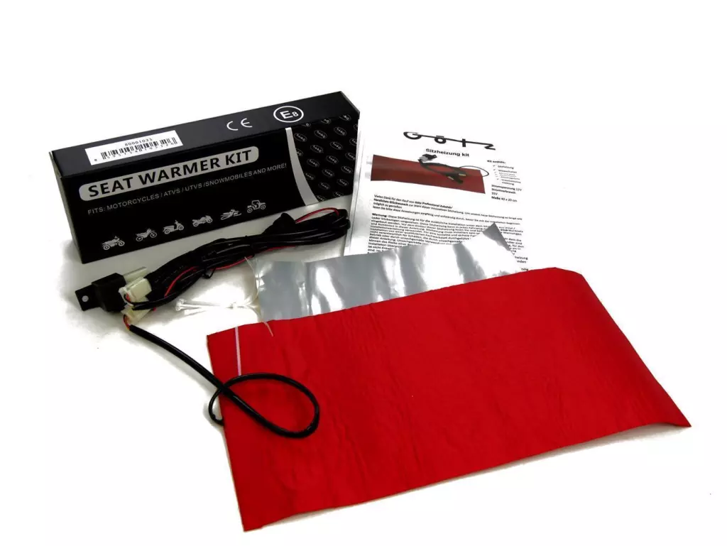

Beim Set von Götz ist alles dabei. Relais, Schalter, Kabel. Letzteres kann großzügig gekürzt werden, für quick&dirty ist aber auch genug Platz neben dem Steuergerät.

Übrigens, den Bezug höchstens 2/3 abnehmen reicht völlig aus.
