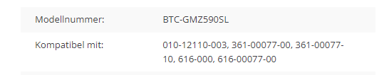

Diskutiere Navi 5 Akku im Navigation Forum im Bereich Modellunabhängige Foren; Hallo mein Akku von meinen Navi 5 hält max. nur 24 h ohne Ladegerät. Unter BTC-GMZ590SL Akku (1800 mAh 3.7 V, Schwarz) - BatteryUpgrade habe ich...

Nein, der Akku hat 3,7 V und 7,4Wh
Bei Comkor kann man die kaufen und sieht das am Bild auch gut.
Garmin Akku Zumo 590LM, 595LM

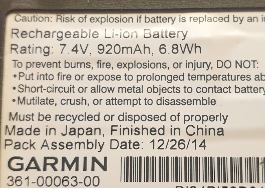

Klaus, der Accu den Du da verlinkst, ist nicht für den BMW Navigator 5.
Der N5 braucht einen mit 7,4 Volt.
Habe extra für Dich den N5 aufgeschraubt und ein Foto vom Accu gemacht damit Du einen Vergleich hast.
Bitte verwechsle V nicht mit Wh.
Klausmong
Klausmong
30.10.2015
12.055
Wien
R 1150 GS ADV 2003, Transalp 600 Umbau, Yamaha TDM 850 4TX, BMW F 650 Dakar, Triumph Tiger 800XC
das stimmt nicht!
der Akku des BMW Navigator V hat 7,4 V/920 mAh/ 6,8 Wh
GARMIN #361-00063-00
Spannend, ich bin immer davon ausgegangen, das der nav 5 mit dem 595 baugleich ist.
So kann man sich täuschen

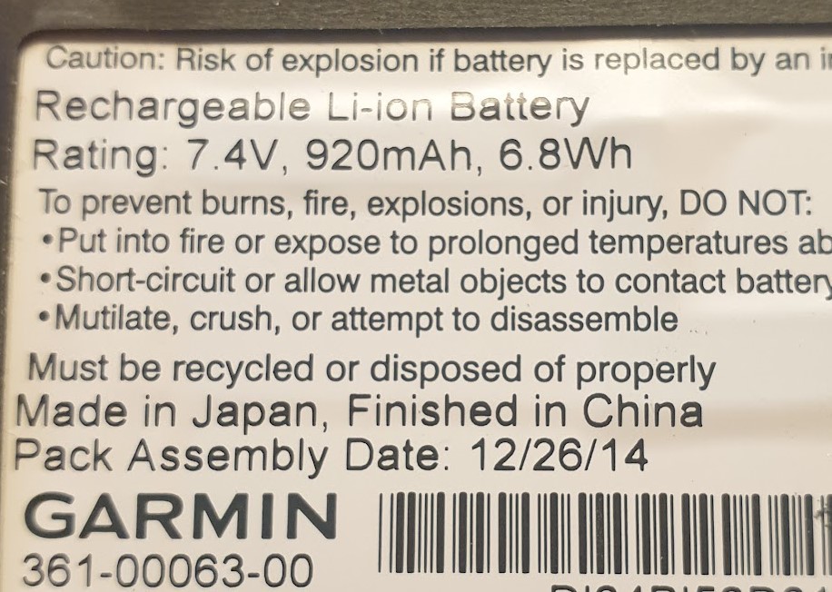

deinen genannten Akku 316-0063-00 bekomt man noch im Netz.
In meinem Navi 5 steckt eine 361-00077-00 - passt der jetzt oder nicht ???
da stimmt irgend etwas nicht, mach mal ein Foto von Deinem Akku und poste es hier.
Die Nummer von Deinem Akku scheint zum Zumo 595 zu gehören.
Ist Dein Akku original oder hast Du das Navi gebraucht gekauft?
