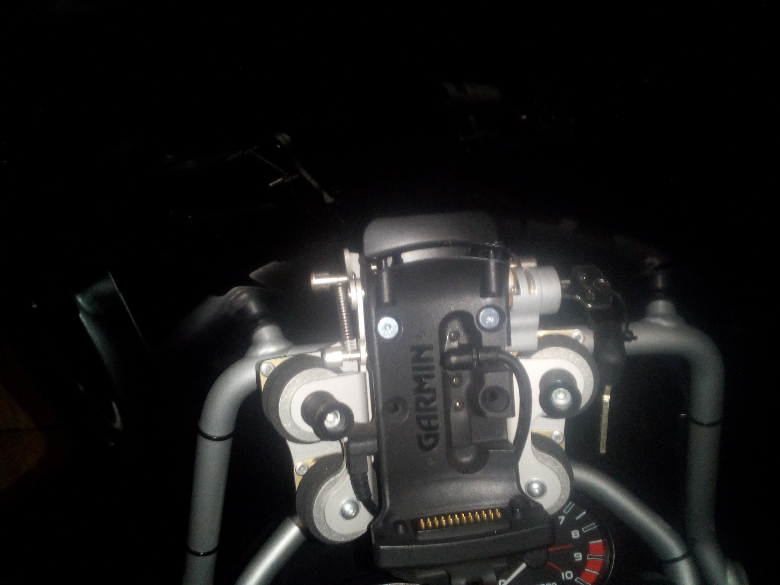

Ich habe mir einen Navigator 5 gegönnt weil mir der Zumo 550 von der Bildschirmgröße zu klein ist.
Jetzt Google ich schon Tage ob ich einen Adapter für die Touratech Halterung brauche oder eine Komplett neue Navi Halterung?
Bin da Technisch gesehen ne Jungfrau.
Danke für Eure Hilfe

Die Kontakte scheinen ja unten zu sein, beim Navi5 hinten also wird es wohl nichts, Adapter dafür kenn ich nicht, also andere Halterung.

da gibt es doch sicher ne Lösung? Die Halterung fürs 550 kann man entfernen und vieleicht...... Dachte ich in meiner Naivität.

Das N5 passt erst ab einer Zumo 660 Halterung, vorher waren die Kontakte eben woanders.

wie man auf dem Foto sieht (meine ich zumindest) hast du wohl diese Halterung:
und bei dem Zumo 660 ist ja auch eine Halterung dabei (also die schwarze Kunststoffhalterung).
ich nehme an, daß die 4 Befestigungsbohrungen der ZumoHalterung gleich sind (weiß es aber nicht).
drum würde ich einfach mal die Zumo 550 Halterung runterschrauben und die vom 660er probieren (müssen ja eigentlich gleich sein, weil das passt ja auch auf RAM-Mount)
oder du nimmst die Touratechhalterung ganz runter - geht auch ;-)
je nachdem
- ob du viel auf schlechten Straßen / Gelände fährst würde ich die Touratechhalterung überlegen, weil das Navi doch nochmal zus. fixiert ist
- ob du das Navi unbeobachtet am Mopped lassen willst --> abschließbare Halterung
- wenn du nur verhältnismässig gute Straßen fährst und auch mit dem "Aufwand" leben kannst, das Navi abzunehmen, wenn du das Moped abstellst, dann würde ich es ohne probieren
