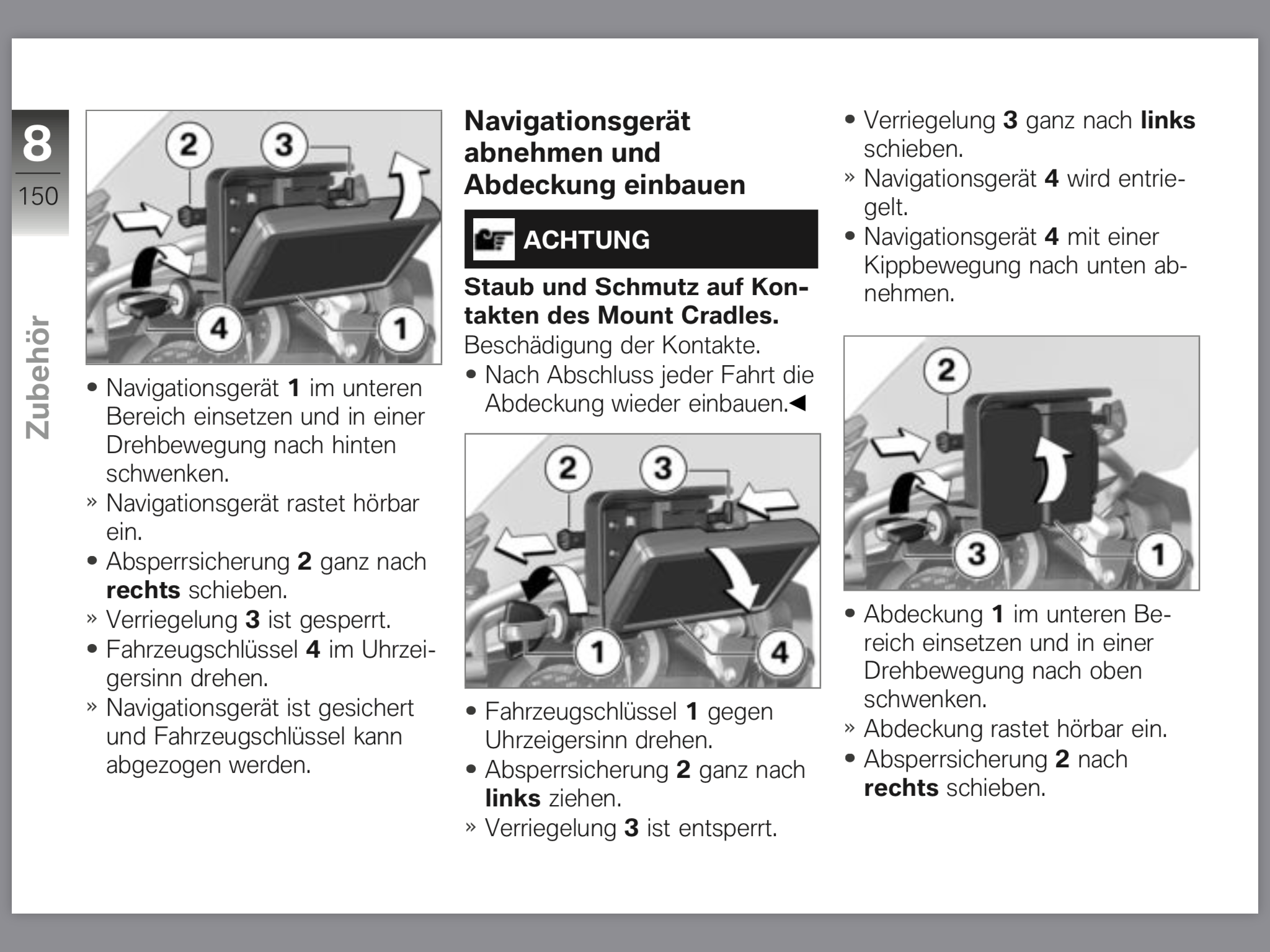

[emoji1655]Mein N5 geht nicht mehr aus dem Halter.
Auf und Abschließen funktioniert. Die Entriegelung lässt sich auch nicht betätigen, irgendwas klemmt.
Hat einer einen Rat für mich ohne den ganzen Halter abmontieren zu müssen?

Schloss lose?

Mal mit etwas Silikonspray hinten auf die Schieber sprühen, oder Öl, besser kein WD40

Wenn Du den Entsperrhebel links ziehst, wird ja der Lösemechanismus des eigentlichen Navihalters frei (der „Pop-Up“ Balken oben). Das geht soweit wie ich verstanden habe?
Und Du versuchst jetzt rechts den Lösehebel zu drücken, hast Widerstand und der „Pop-Up“ Balken geht nicht hoch? Dann ist tatsächlich etwas verklemmt innerhalb des Navihalters.

Zuerst links hinten den Schieber nach links geschoben?

Reden wir von der selben Halterung?
Hab jetzt alles probiert..... Sitzt fest[emoji34]
Kraichgauer
Gesendet von meinem LLD-L31 mit Tapatalk
Mach mal ein Foto von der anderen Seite.
Das ist ein abschliebarer Halter. Dachte, den gibt es nur für die LC.

Geht nicht, hab ne schwarze Scheibe dran.

Abspersicherung ist bei mir rechts, und das ist auch der einzige Schieber/Sicherung.
Kraichgauer
Edit.
Stimmt nicht, Habs gefunden.
Die Entriegelung links lässt sich nicht bewegen.
Werds mal ausbauen.

Der Sperrriegel vorne links ist oft etwas schwergängig bei neueren Halterungen.

So der Halter funzt wieder, war irgendein winziges Plastikteil drin.
Wie und woher das kam, keine Ahnung.
