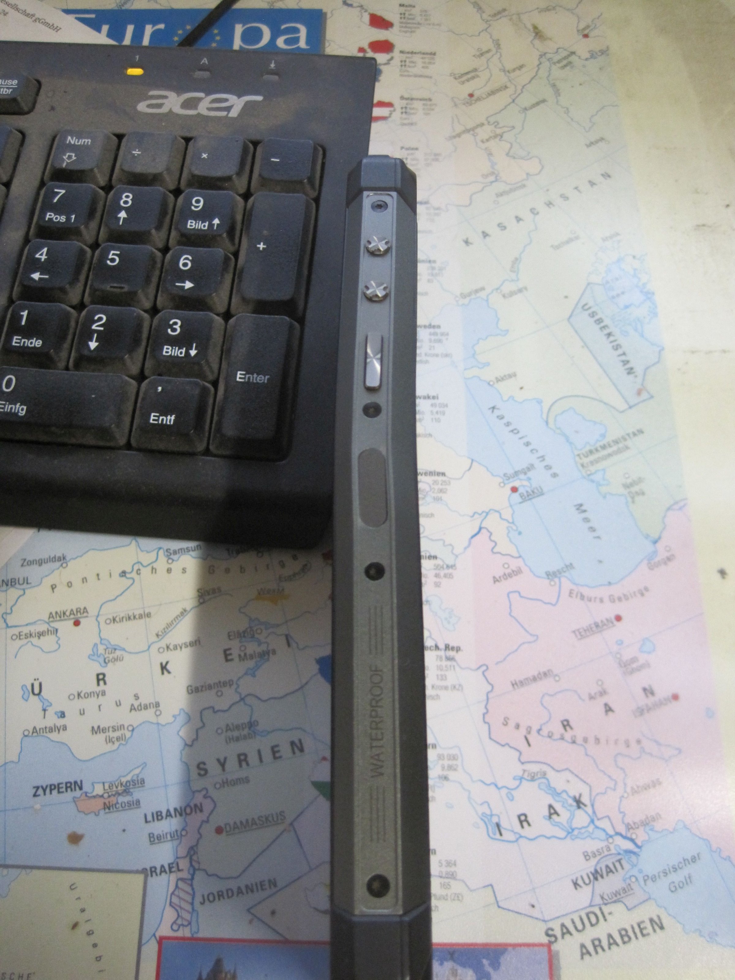

Ansosnsten kauf ich mir ein China-Outdoor-Handy (Ulefone, Oukitel...
Kann das Ulefone uneingeschränkt empfehlen. Ist nicht nur mein Alltagshandy und fährt viel Motorrad, es funktioniert auch noch einwandfrei und scheint sogar noch spritzwasserdicht zu sein obwohl ich mal versehentlich mehrfach mit dem Schlepper drauf rangiert habe. Sieht seither komisch aus:
Ulefone.jpg läuft aber immer noch perfekt und voll geladen auch nen Tag als Navi ohne am Strom zu hängen...

Ich bin da schon auf der Suche. Allerdings scheinen nicht viele Ulefone-Outdoor-Handys Qi-Lader an Bord zu haben und ich möchte dann eigentlich nicht mehr den USB-Stöpsel setzen, wenn schon, kommt das Cradle für das Outdoor -Handy mit QI-Lader, damit es auch wasserdicht bleibt während der Fahrt. Und ja, ich weiß, die Akkus sind groß, aber ich möchte es trotzdem während der Fahrt laden. :) (und dann nur QI)
