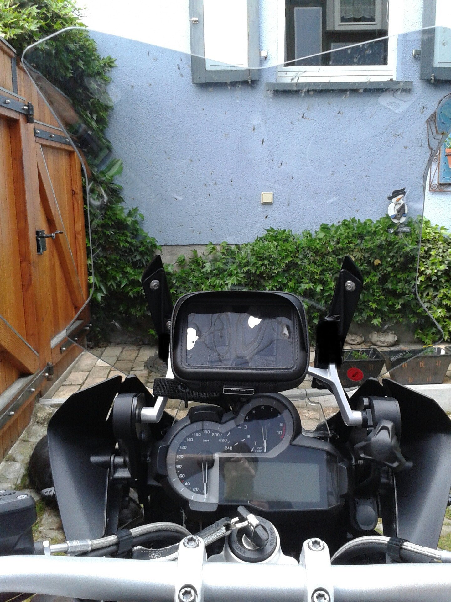

Ich habe jetzt eine super Halterung gefunden:
NAV-KOM.DE | BikePenR R12GS-1
Die sitzt direkt auf dem Bügel. Sieht klasse aus, ist superpraktisch. Nach den ersten 1.000 km auf kleinsten Schlaglochstraßen im Bergischen und im Sauerland hat sie auch den Praxistest mit Bravour bestanden. Super Federung.

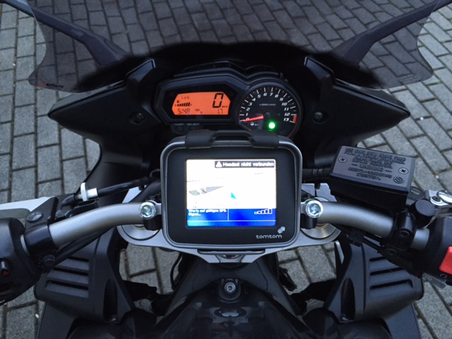

Nur mal um eine Hausnummer zu haben. Ich hatte mir was auf einer CNC Fräse herstellen lassen (für meine alte FZ1 Fazer) und lag für eine relativ einfache Form aus 5mm Aluminium schon bei 40€. Jedoch ist mein Bauteil im Gegensatz zu dem angebotenen Halter nicht Schwingungsgedämpft, nicht Eloxiert sondern nur Glasperlengestrahlt, aus 5mm Aluminium und nicht aus dickerem Material wie der "Knubbel" für die Rohrbefestigung und ganz wichtig, ich musste mit dem Verkauf meines Bauteils keinen Gewinn erwirtschaften, da es für die eigene Nutzung war.
Anbei noch ein paar Bilder, um es zu veranschaulichen. Habe diese Halterung nun für die GS umgebaut und will sie nun direkt am originalen Navibügel nutzen.

Also bei mir ist es Claudias Lösung (NAV-KOM.DE | BikePenR R12GS-1) geworden. Ist zwar teuer. Sieht aber gut aus und man kann das Teil so drehen, dass man den oberen Teil des Drehzahlmessers wieder sieht (verdeckt diese original Navihalterung). Jetzt muss ich mir noch den Strom von dem Stecker rechts holen und sich die Halterung in der Praxis bewähren. Wenns fertig ist gibt es auch mal ein Bild.

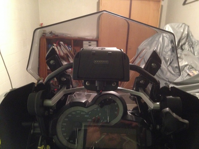

Meine Lösung hat 4,60 € gekostet. Ich habe das Kunststoffklötzchen der Originalhalterung 2 x gekauft.
BMW Teilenummer 65908525238. Dann die vorspringenden Kanten abgeschliffen, so das ich zwei Hälften hatte,
die genau um den Bügel passen. Der Abstand der Bohrungen der Löcher passen auch für das TomTom !
Entweder mit Unterlegscheiben oder zwei Metallplättchen mit Bohrungen dafür sorgen, das die Schrauben
nicht in den Kunststoff gezogen werden, schon sitzt das Navi. Je nach Dicke der Platten/Unterlegscheiben
reichen 4 Schrauben 5 x 35 mm bzw. 40 mm Schrauben aus.

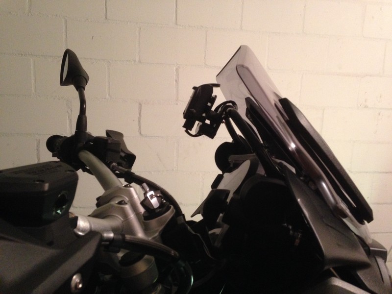

Habe meine Halterung für das TT Raider 2von Bikertech. Mal schauen wie die sich bewährt.

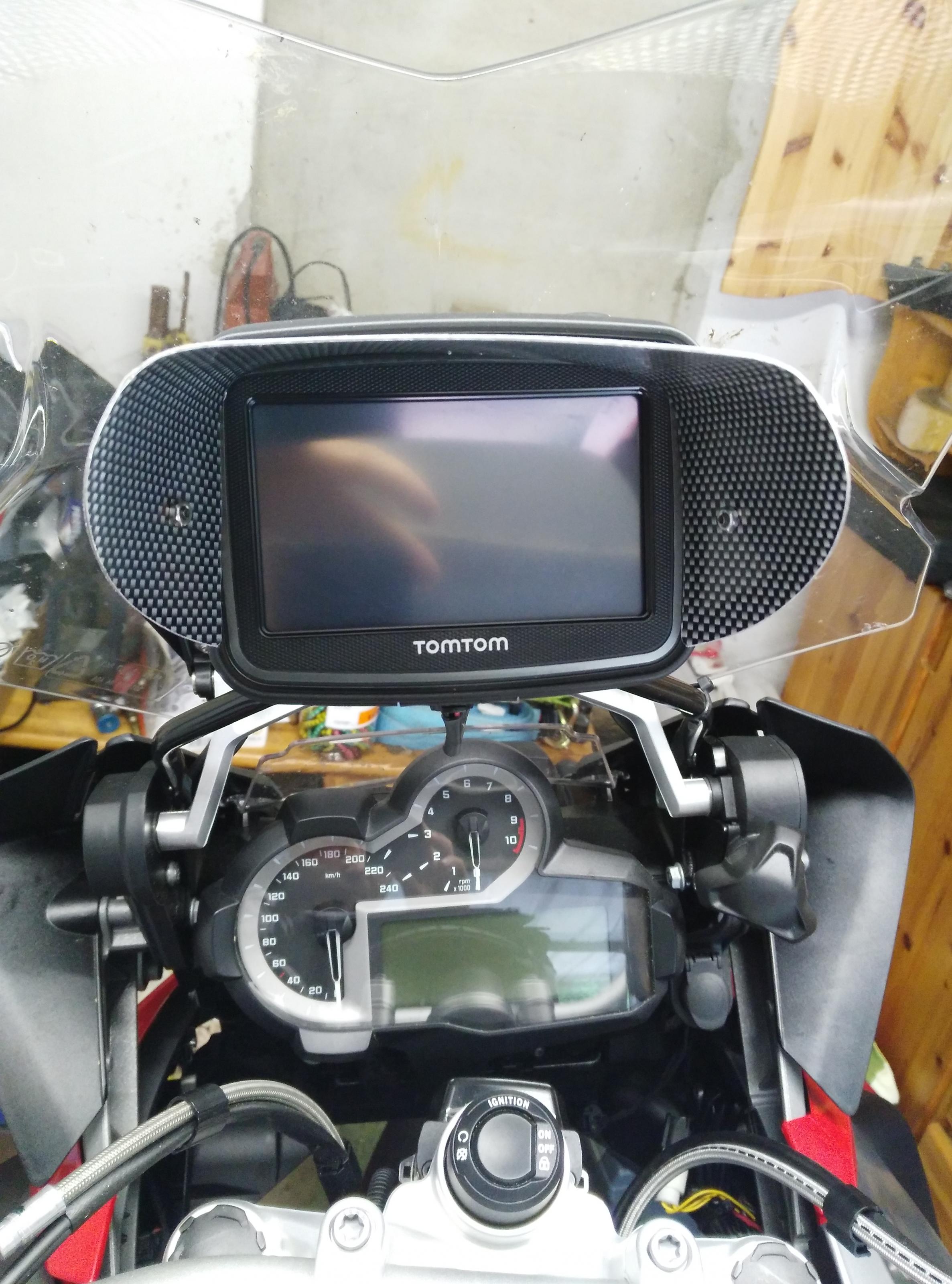

Wir haben von navihalter.de ein Halterung für die Multistrada 2015 gekeuft. Sitzt perfekt. Wir sind damit zufrieden.
Es gibt auch was für meine R1200GS LC: Navihalter BMW R 1200 GS LC - navihalter.de
Die sieht so ähnlich aus wie das Original, hat aber eine direkte Verschraubung für den Navi-Halter von TomTom. Das teil werd ich mal ausprobieren.

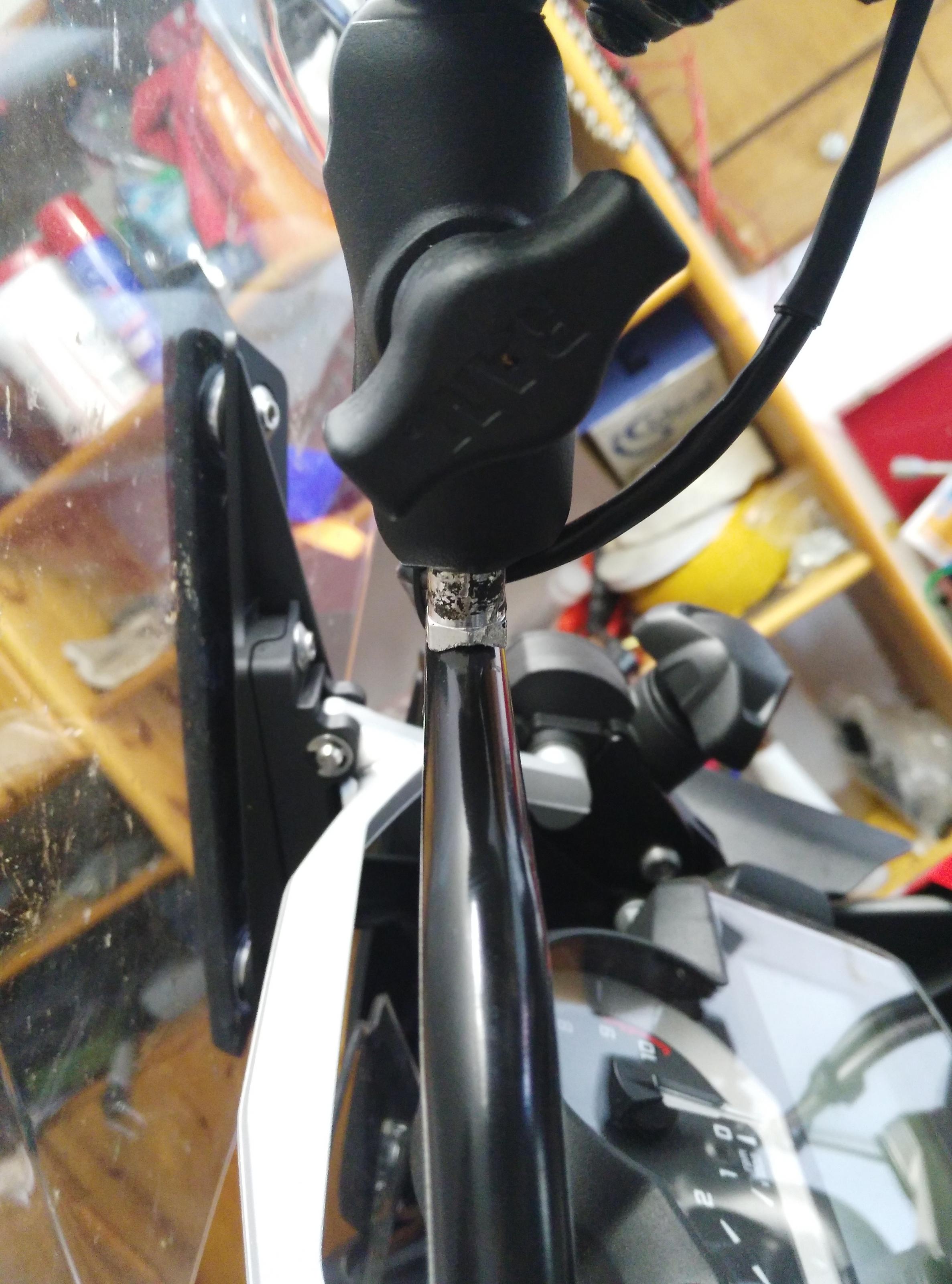

Meine Lösung ist etwas radikaler, weil ein Loch gebohrt werden muss. Ich hatte noch eine RAM Kugel mit M6 Innengewinde. Ich hab durch die originale Navibrücke ein Loch gebohrt und die Kugel verschraubt. Um zu verhindern, dass die Kugel sich wegdreht habe ich als Versuch auf die Schnelle einen Radius in die Kugel gefeilt. Der Prototyp hat sich als sehr hilfreich erwiesen und sitzt bombenfest. Und ist leicht zu bewerkstelligen, da sowohl Ansatz der Kugel und Navibrücke aus Alu ist. Anbei Bilder des Prototyps.. Muss natürlich noch sauber geschliffen und lackiert werden. Ist ja noch Prototyp. Anbei die Bilder...
