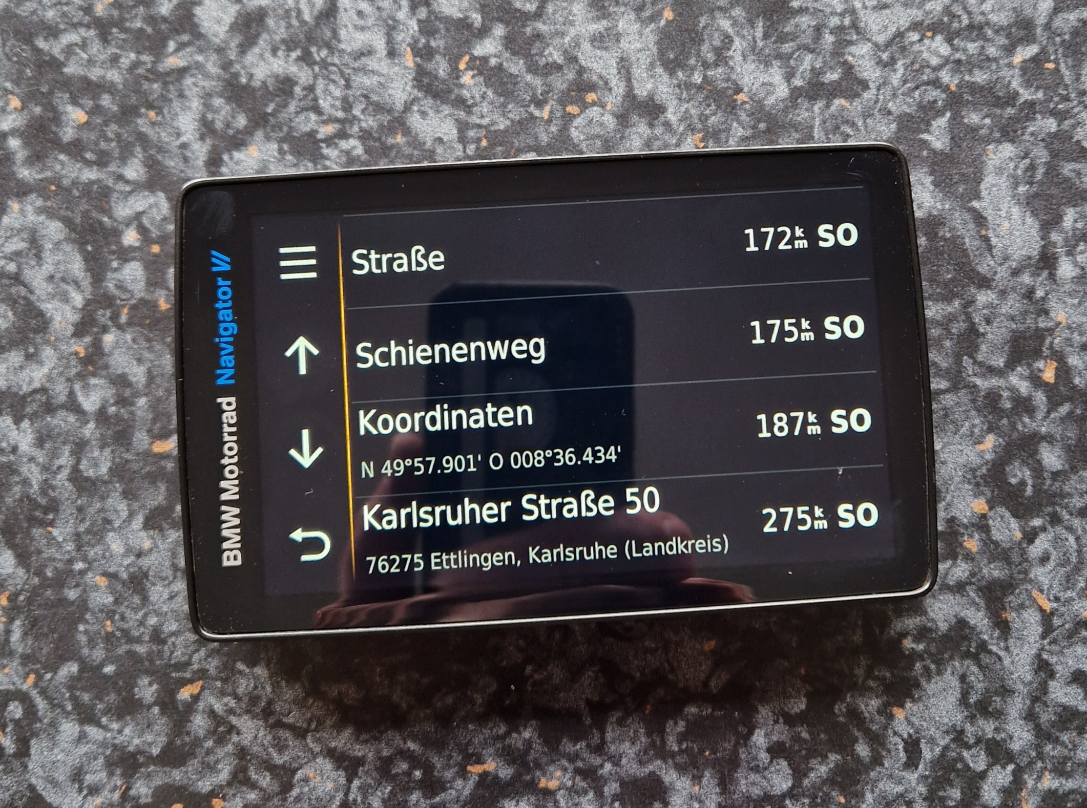

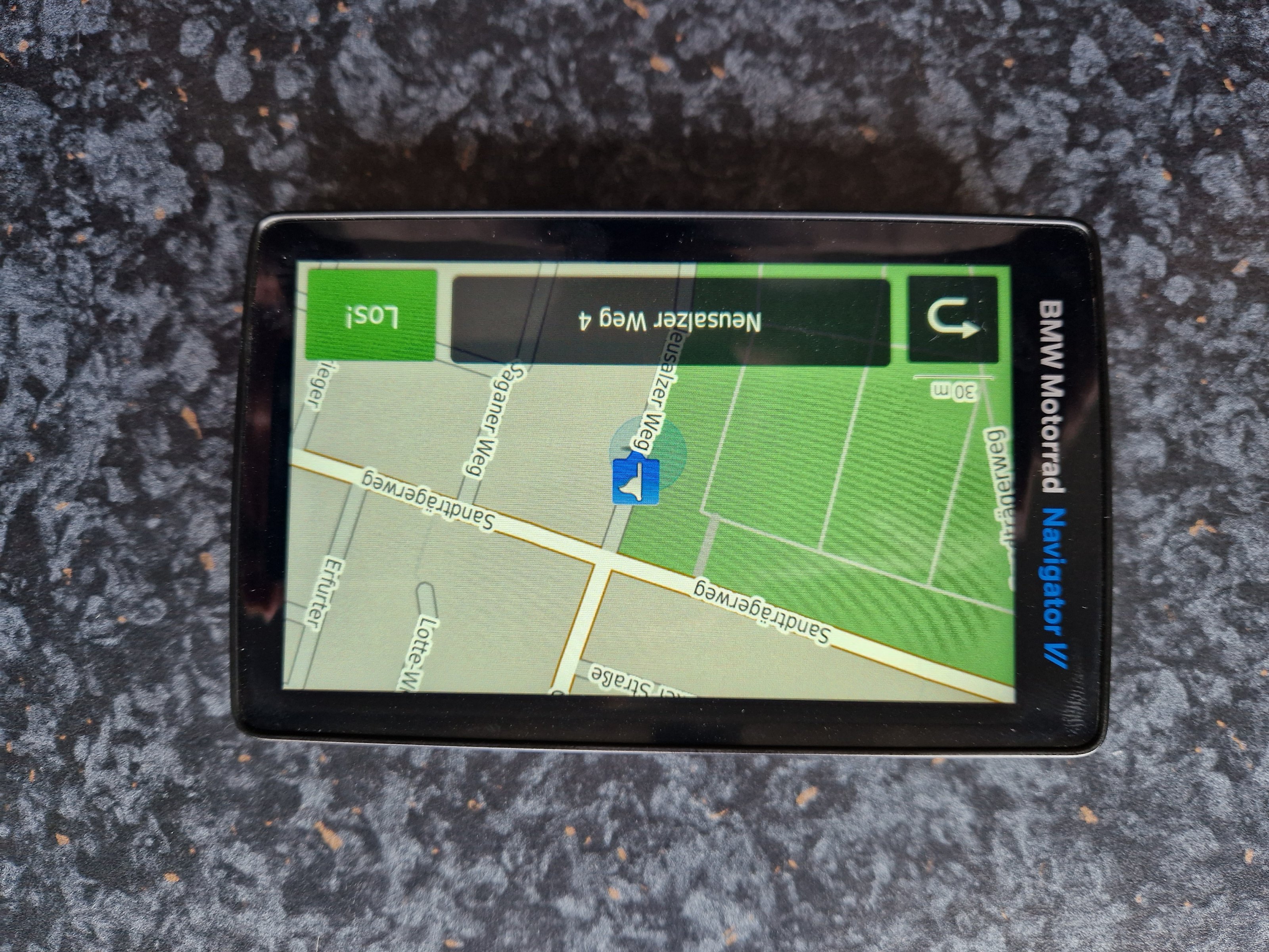

Seit einigen Tagen habe ich ein Problem mit meinem Navigator. Ich gebe ein Ziel ein und Starte meine Fahrt. Während der Fahrt macht das Gerät völlig sinnfreie Zielvorgaben. ( Wie auf dem angehangenen Bild zu sehen) Ich kann dann nichts machen, die aktuelle Route kann ich auch nicht schließen weil das X nicht zusehen ist. Auch wechselt er im Zoom auf 15 Meter. Heute dann ein Besuch beim Freundlichen zwecks Überprüfung und eventuellem Austausch.
Jetzt möchte der Freundliche von mir einen Videobeweiß, so etwas schon einmal gehört? Soll ich jetzt beim fahren die Hände vom Lenker nehmen um ein Photo zu machen? Kennt jemand dieses Problem. Ich freue mich über jede Antwort wenn sie zum Thema passt.

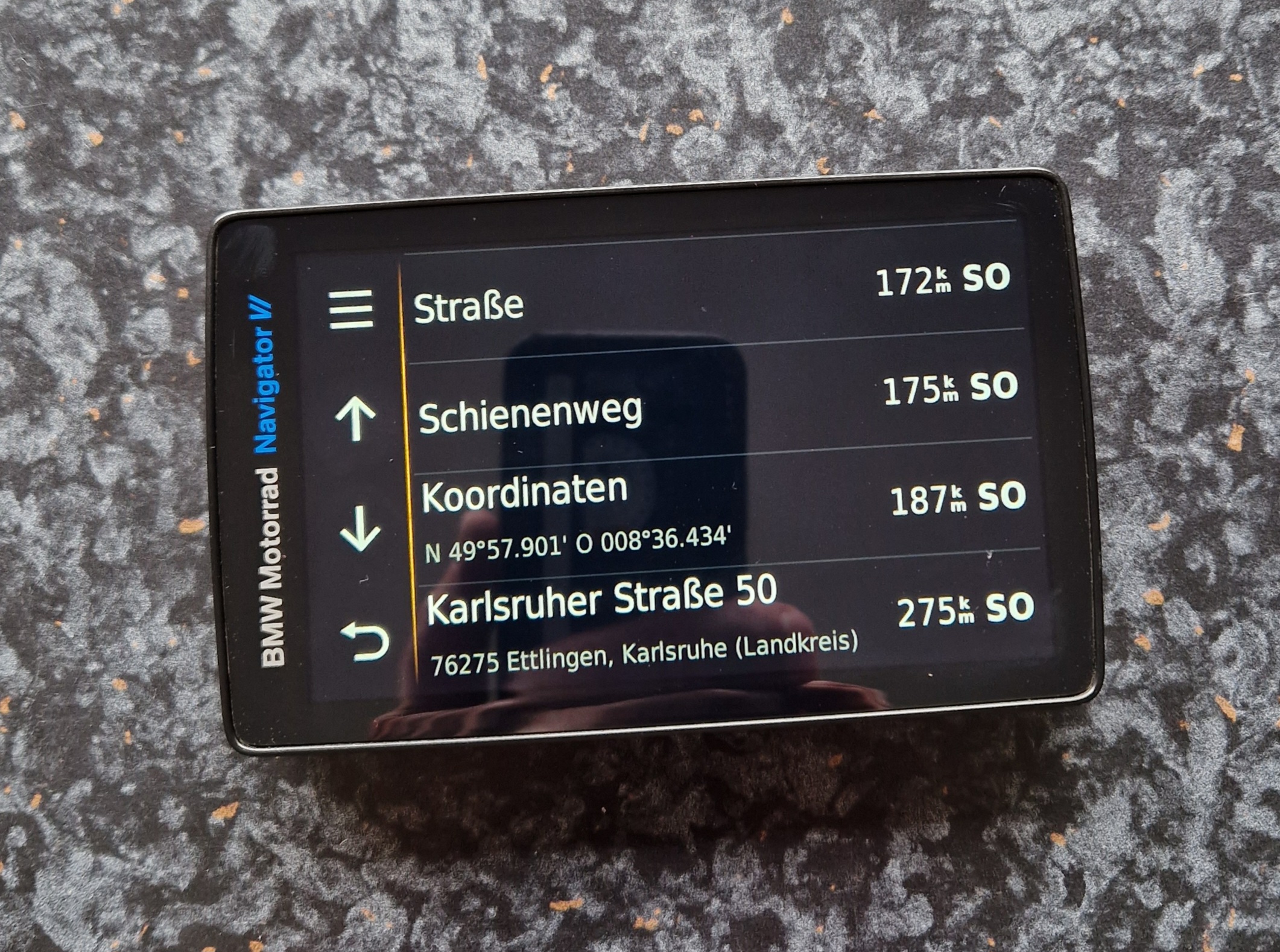

Noch eine kleine Info zu meinem Problem. Während meiner Reise, 14 Tage auf der Route des Grandes Alpes, habe ich meine Ziele die sich unter dem Button Kürzlich befanden immer gelöscht. So war auch am letzten Tag der Speicher leer bis auf meine Heimat Adresse. Auf dem Photo seht ihr Ziele die mein Navi während der Fahrt selbstständig gesetzt hat.
Das habe ich dem Freundlichen gezeigt, war für ihn aber nicht von Interesse.
Gruß Manni

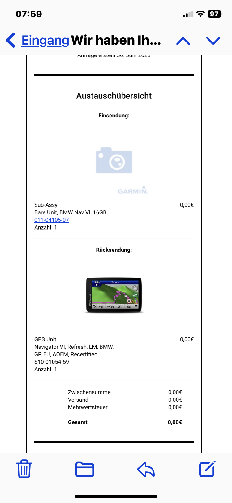

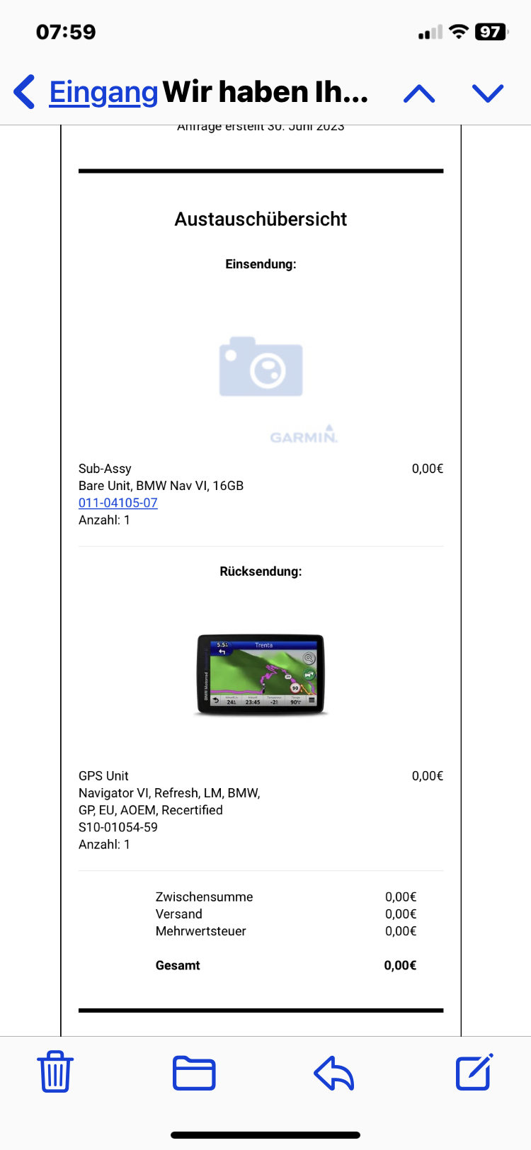

ich hatte mit meinem Navigator 6 schon diverse Probleme und mittlerweile bekomme ich das 4. Gerät im Austausch zugesendet.
Wende dich mal direkt an Garmin Support. Da bekommst du Hilfe
falcoperegrinus
falcoperegrinus
06.09.2021
33
Wende dich mal direkt an Garmin Support. Da bekommst du Hilfe Anhang anzeigen 598798

Mein neuer Navigator ist heute angekommen.
Sieht bissel anders aus als sonst.
Das Akkufach ist anders aufgebaut, der Bildschim hat jetzt einen schwarzen Hintergrund mit weißer Schrift und die Software ist V8.
War bei den anderen Tauchgeräten V7.
Mein freundlicher hatte immer keine Antworten auf meine Navigatorprobleme.
Hab es dann beim Garminsupport angegeben und bekam immer ein Austauschgerät kostenlos ( gekauft 2019)
