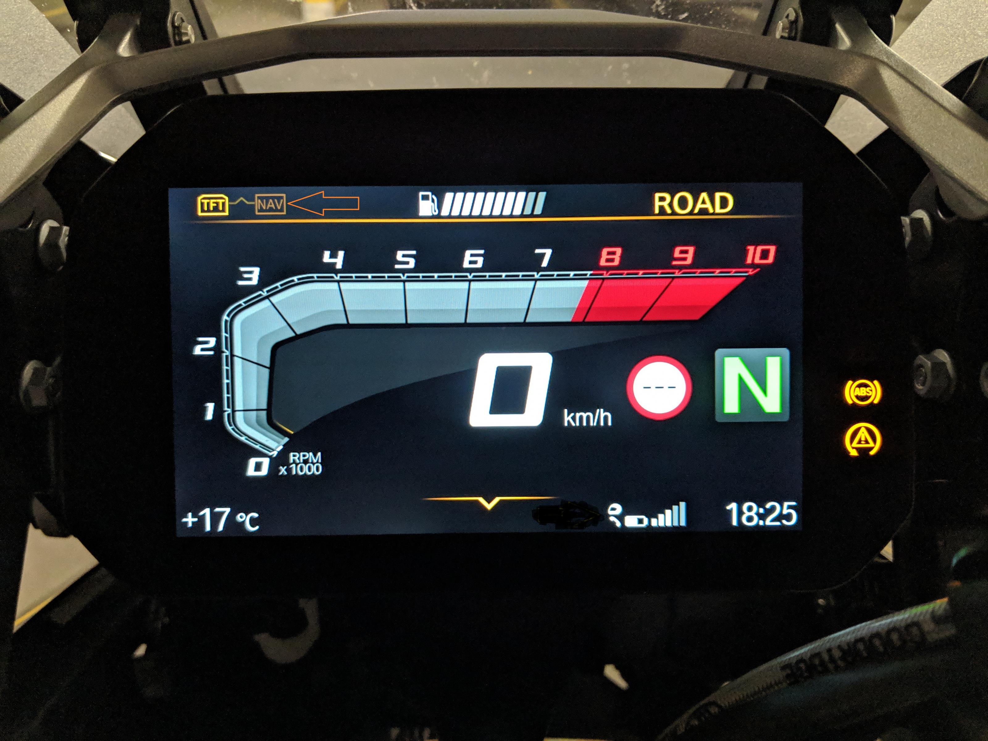

Hast Du das TFT auf Navi umgeschaltet?
Lange die Obere Menuetaste drücken, dann klappt es auch mit der Navi-Steuerung[emoji41]
Pit
PS: Steht auch um Handbuch [emoji6]
Gast49319
Jop, Menu Taste nach oben länger gedrückt halten, dann siehst Du im TFT das die Steuerung umgeschaltet wurde auf den Navigator (oben links im Bild, dort ist grad das TFT aktiv und nicht der Navigator -> NAV
Zum rückwechseln in's TFT kurz Menu Taste nach unten drücken.
