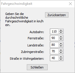

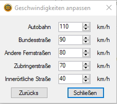

Dies war und ist in MapSource (6.15.10) anders, dort stimmen - für mich - die Zeiten schon eher. Selbstverständlich sind die Geschwindkeitsparamenter gleich:

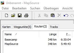

Aktuell habe ich eine Route in Basecamp über 349 Km erstellt, ohne Einschränkungen. In dieser Route sind neben Start und Ziel insgesamt 33 Zwischenziele vorhanden, davon zwei Alarmzwischenziele (ca. 15 Km und 220 Km nach dem Start).
Basecamp errechnet mir eine Fahrzeit von 6:30 Stunden, MapSource dagegen 5:50 Stunden. Da ich diese Strecke kenne, weiß ich, dass die 5:50h etwas näher an der Realität sind als die Zeit von BC. Mehr als ~5:30h habe ich für diese Strecke bisher nicht benötigt.
