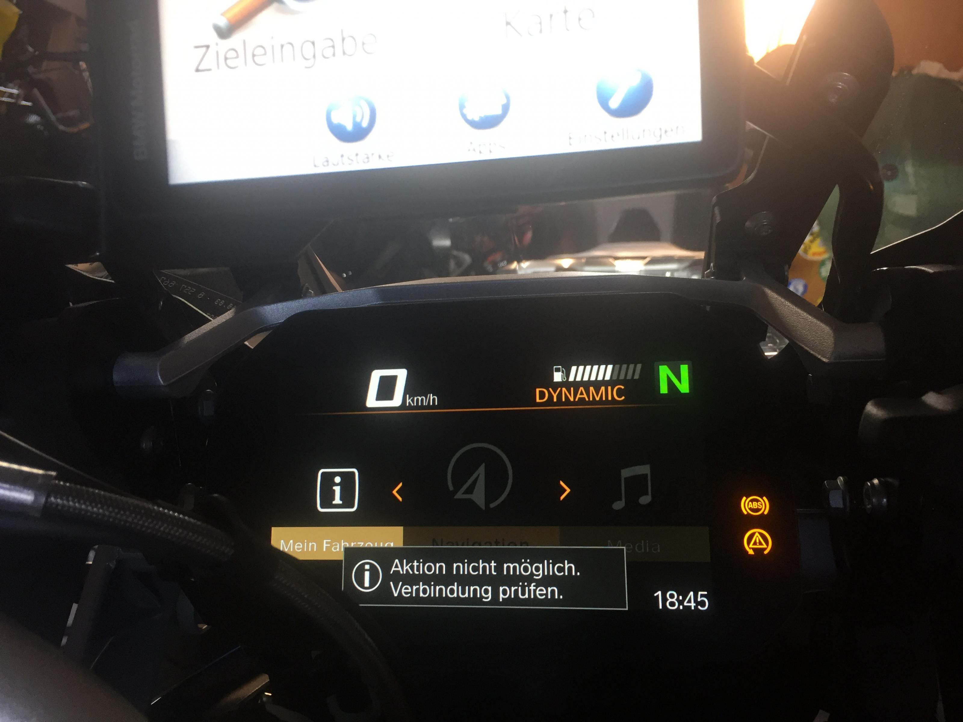

ich schreibe für meinen Spetzl.
Er hat seine nagelneue Rallye vor ein paar Tagen abgeholt vom Auslieferungslager in München Freimann.
Zu Hause angekommen hat er sein Navigator-Navi (das an seiner GS Bj. 2017 nach wie vor einwandfrei funktioniert, über die Lenkerarmaturen ...er hat sein "Vorjahres-Moped" NOCH in der Garage stehen) in die Halterung gesteckt.
Das Navi wird im ersten Moment erkannt....siehe Anzeige im Display der GS....das Navi selber schaltet sich auch sofort an....es wird mit Strom versorgt.....
ABER.... nach dem Drücker der Menü-Taste am Lenker kommt die Meldung: "Aktion nicht möglich. Verbindung prüfen"
Kennt jemand diese Meldung...bzw. weiß wer was zu tun ist, wenn das Moped im zweiten Schritt das Navi nicht erkennt?
Edit:
Wir haben uns auch die Kontakte an Halterung und Navi selber angesehen....alle vorhanden....und auch gereinigt....ging aber trotzdem nicht :-(

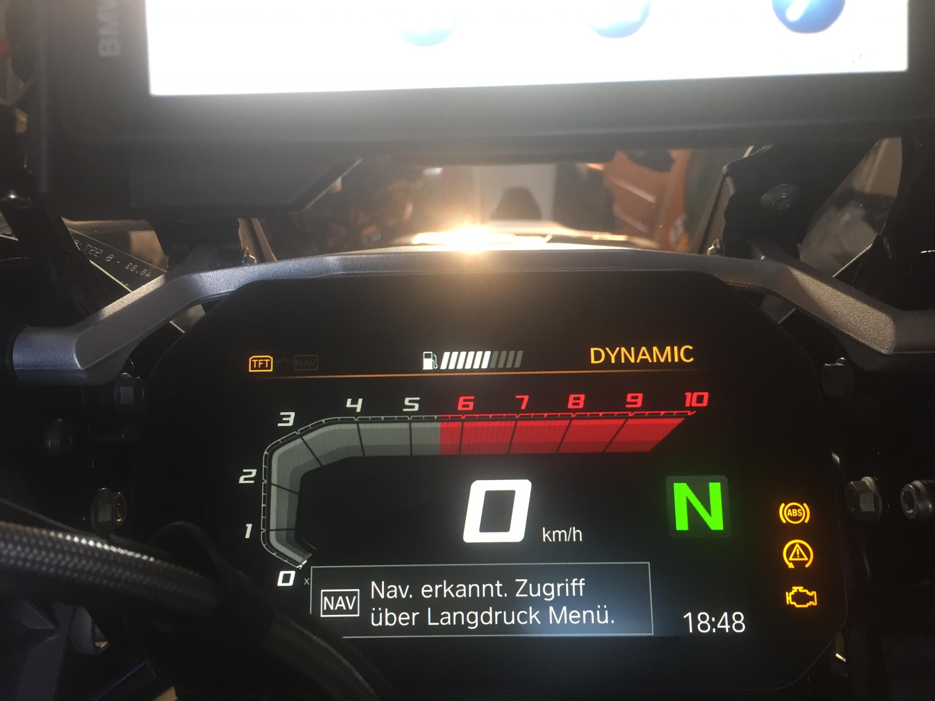

Moin, der Navigator funktioniert. Auf dem zweiten Bild, dass ist die Navigation über das Handy, dieses ist nicht gekoppelt und kann somit auch nicht funktionieren.
Wenn du den Navigator per Drehrad nutzen möchtes, dann den MENÜ Schalter lange nach oben gedrückt halten und anstatt des TFT kannst du den Navigator steuern, MENÜ Schalter runter drücken und das TFT lässt sich wieder bedienen.

Moin, der Hinweis „Verbindung prüfen“ bezieht sich auf die Handy App und nicht auf den Nav V. Wie Christoph geschrieben hat zum Umschalten auf den Nav V die Menü Taste länger nach oben drücken bis links oben im Dispay NAV statt TFT erscheint und das Drehrad steuert nur noch den Navigator.

Vielen Dank Euch Beiden.... Euer Tipp war Gold wert....hab soeben Nachricht bekommen... Navi lässt sich nun über Lenkerarmaturen steuern.
PASST !!!
