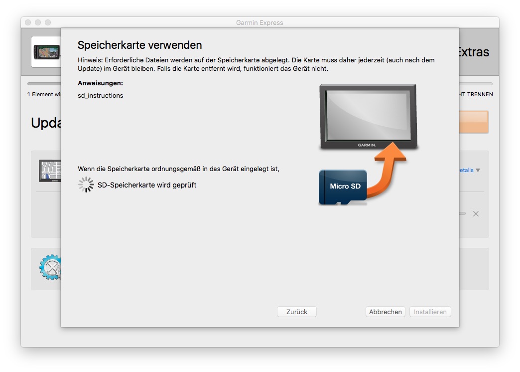

Hallo zusammen.
Mein Navi V nervt mich gerade. Wenn man es einschaltet (ohne Moped) hängt es sich regelmäßig auf. Man sieht den Startbildschirm mit "BMW-Motorrad" und "Karten laden". Das wars. Nach mehreren Minuten Reset und das Spiel geht von vorne los. Bei gefühlt jedem zehnten Mal startet das Navi normal.
Jetzt habe ich es an Garmin-Express (MAC) gehängt (nachdem es endlich mal an war) und es möchte Updates machen.
Der interne Speicher sei fast voll, also wird mir die SD-Karte (32GB,FAT) als Speicherort angeboten. Diese habe ich ausgewählt, um die Karten zu speichern. Jetzt steht auf dem Bildschirm seit einer Ewigkeit:"Speicherkarte wird geprüft...", daneben ein hilflos rotierender Kreis...(Ich habe auch eine 16GB Speicherkarte ausprobiert, da läuft es genauso; die Karte ist es also nicht. Die Startschwierigkeiten liegen auch nicht an der Karte, da bisher nur der interne Speicher für Karten genutzt wurde)
Lasse ich das Navi am Moped, startet es immer sofort und ohne Startbildschirm "BMW-Motorrad".
Geht es jemandem genauso oder hat mein NAV V einen Hau?
Gruss Daynie
