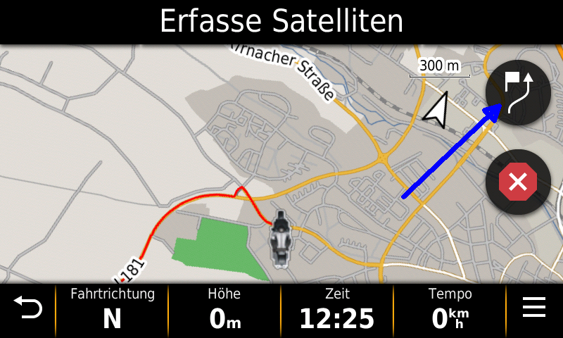

Guten Morgen,
hab erst seit 2 Wochen die GS mit dem Navigator VI und habe am Wochenende ne 2tägige Tour gemacht.
Aus Basecamp die Tour überspielt und morgens danach gestartet.
Als ich aber einmal unterwegs die Route gestoppt und später wieder neu gestartet habe, fragt mich Navigator,
ab wo ich die Route denn starten möchte? Was soll das denn? Er müsste doch per GPS erkennen, wo ich mich auf
der Route bereits befinde und natürlich ab da weiter starten. Google Maps macht es ja auch so.
In der Route hatte ich natürlich viele Routenpunkte wie 01, 02, 03, usw. Er zeigt mir ja nur ne Liste mit den Routenpunkten.
Wie soll ich da wissen, welcher der Punkte in meiner Nähe ist.
Hab ich 4 Punkte zu früh ausgewählt, will er mich erst wieder zurückschicken und dann weiter die Route nach vorne fahren.
Bediene ich da etwas falsch?

Im Menü kannst du dir den "Routenpunkt überspringen" - Button auf der Karte anzeigen lassen, dann bist du ruck zuck bei deinem aktuellen Standort. Das hilft auch, wenn du den Punkt nicht genau gesetzt hast und du immer wieder wenden sollst um den Punkt zu überfahren.
Gruß, Sven

Perfekt Sven, das ist die Lösung 👍

Im Menü kannst du dir den "Routenpunkt überspringen" - Button auf der Karte anzeigen lassen, dann bist du ruck zuck bei deinem aktuellen Standort. Gruß, Sven
Genau den suche ich seit Jahren. Kann mir jemand das Brett vom Kopf nehmen und sagen, wie ich den Menupunkt einblenden kann? Danke im voraus :-)

Wäre jemand vielleicht trotz aller Bedenken und Anmerkungen bereit mir zu verraten, wie am NAV6 das Icon für "Routenpunkt überspringen" eingeblendet wird?
nur wegen der immer wieder unterschiedlichen Begriffen/Bezeichnungen:
Mit dem Icon können "nur" echte Wegpunkte/Wegpunkte mit Alarm übersprungen werden, keine Shapingpoints/Wegpunkte ohne Alarm.
Macht auch Sinn.
