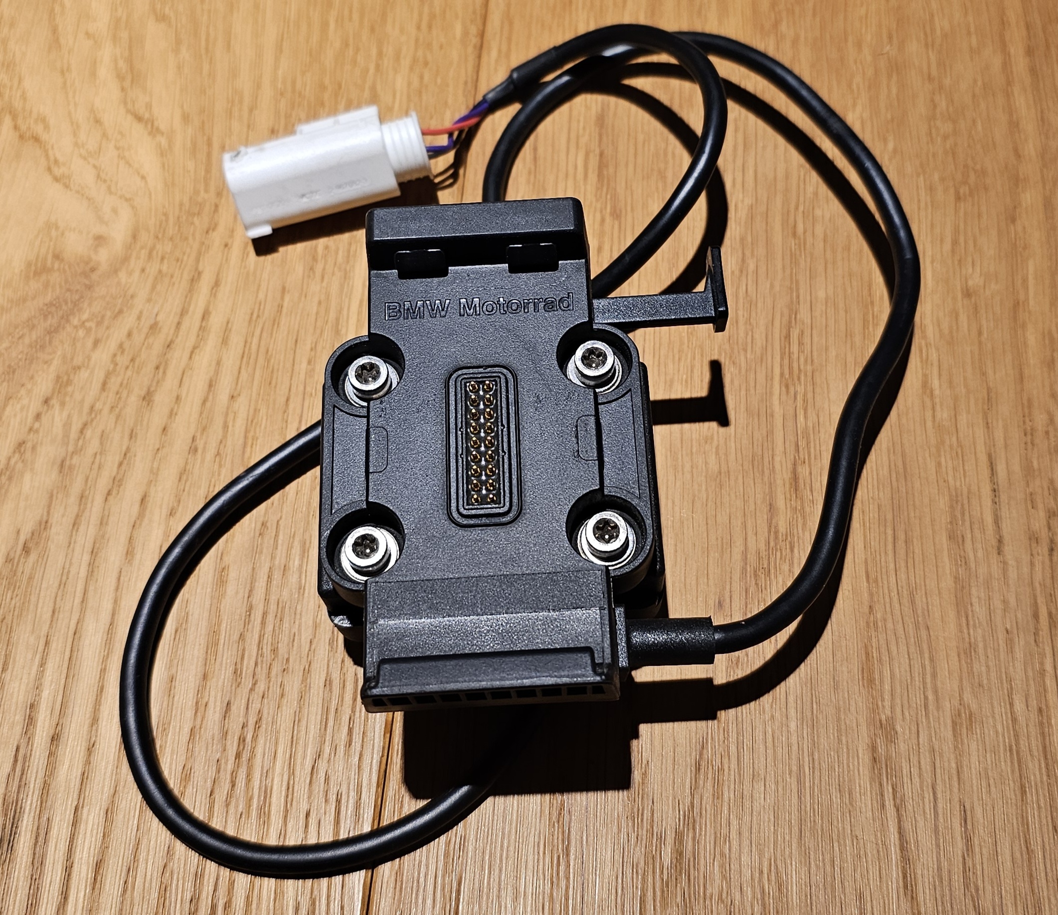

Diskutiere Navihalterung-wo wird der Stecker angeschlossen? im R 1200 GS LC und R 1200 GS Adventure LC Forum im Bereich Motorrad Modelle; Hi, kann mir jemand sagen, wo die Navihalterung angeschlossen wird ? Gibt es da pauschal ein Gegenstück vom im Bild gezeigten Stecker? Gruß Jens

Hi,
Jens

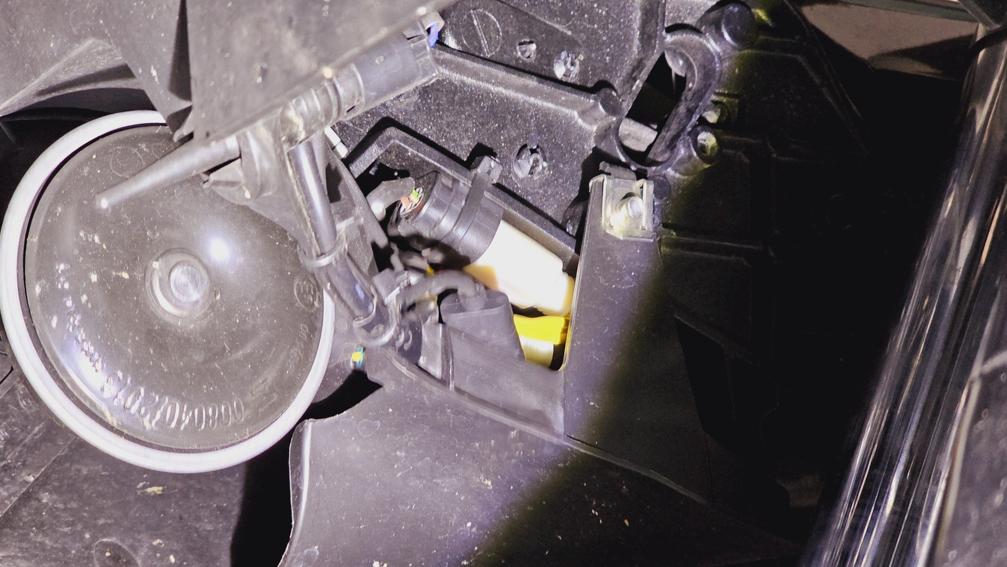

Auf der rechten Seite liegt der Cartool-Stecker.
Es ist der schwarze Stecker der dort in dem Bereich mit einem Kabelbinder befestigt ist und eine Blindkappe trägt.
