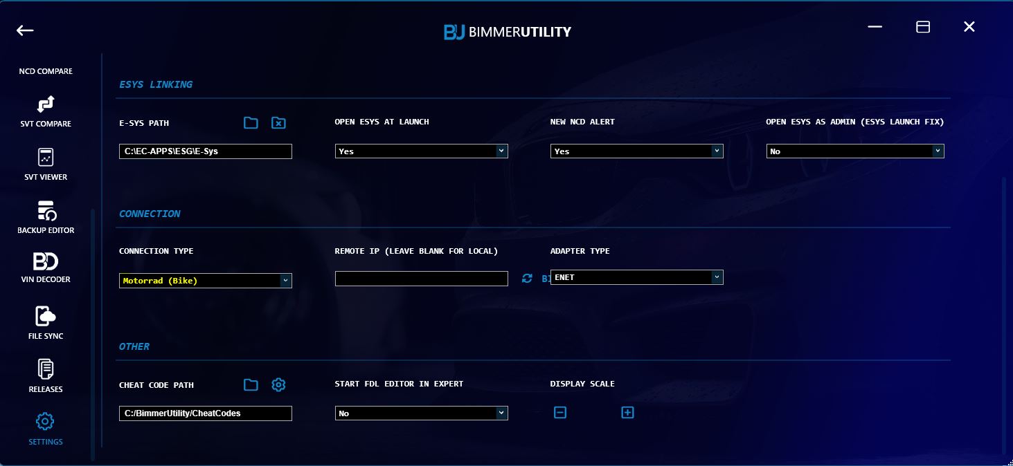

In diesem Thread möchte ich nur die Codierung mit Bimmer Utility (BU) beschreiben. Dabei gelten folgende Einschränkung.
Ich habe das Tool bis jetzt nur an meiner 1250 und einer 1200 LC getestet. Beide haben den 15 poligen OBD II Anschluss. Ob es mit irgendwelchen Adaptern auch an anderen Motorrädern geht weiß ich nicht.
BU funktioniert auch bei BMW Autos. Ich habe aber von BMW nur ein Motorrad und kann zu der Kodierung von Autos nicht sagen.
BU bietet auch einen Wireless Adapter an. Bei der Kodierung bin ich aber ein Fan von Kabel und kann zu der Wireless Funktion nichts sagen.
Ich habe nur einen Windows Laptop und kann somit zu der Android Version nichts sagen.
Mein Laptop hat einen RJ45 Ethernet Anschluss. Somit kann ich auch zu den USB auf Kabeladaptern nichts sagen.

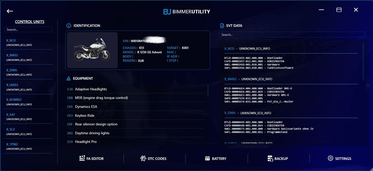

Ich verwende also ein Windows Laptop ein OBD Kabel und die BU Software.
Wenn man die BU Software kauft bekommt man eine E-Mail mit einem Downloadlink und einem Key. Ich empfehle die heruntergeladene Software abzuspeichern und aufzuheben. Der Grund hierfür ist, dass ich mir einmal durch mehrfaches Umstellen der Sprache meine Installation zerschossen habe und BU nicht mehr zu starten war. Die Hotline empfahl mir das Verzeichnis zu löschen und BU neu zu installieren. Ich habe die aktuelle Version geladen und diese hat meinen Key nicht akzeptiert. Mit der ursprünglich heruntergeladenen Version war es kein Problem. Für den Fall der Fälle empfiehlt es sich also die Version welche mit dem Key kam aufzuheben.

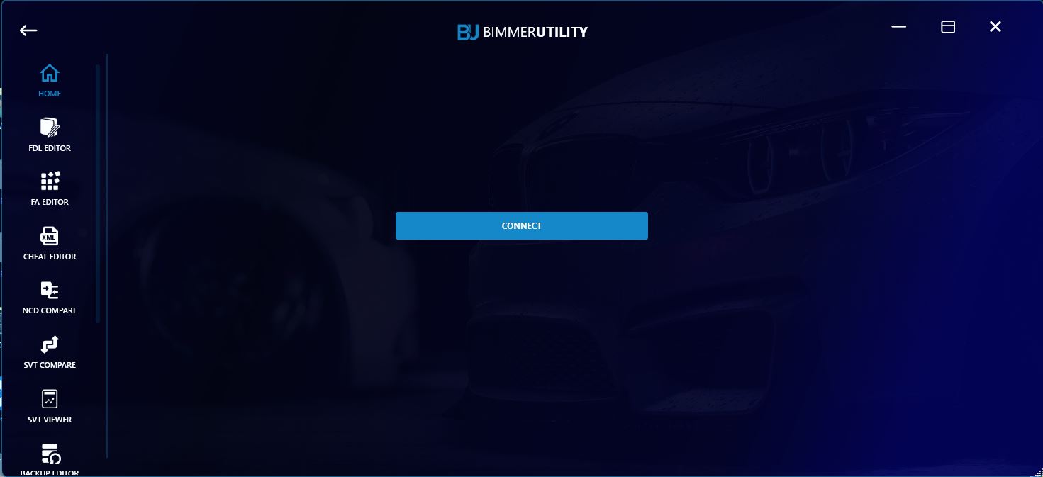

Die Installation von BU ist kein Problem und gut beschrieben. Nach dem ersten Start empfiehlt es sich zunächst die Einstellungen zu kontrollieren. Im Wesentlichen habe ich den Verbindungstyp von Auto auf Motorrad geändert.
Danach kann man schon das Motorrad mit dem Laptop verbinden. Beim Klick auf Connect liest BU die Fahrgestellnummer und die verbauten Steuergeräte selbstständig aus.

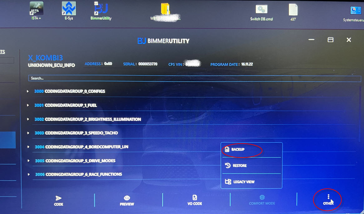

Als aller erstes empfehle ich von jedem Steuergerät eine Backup Datei zu erstellen. Falls mal etwas schief geht kann man diese Datei in das Steuergerät zurückspielen und somit den ursprünglichen Zustand wiederherstellen. Dazu wähle ich jedes Steuergerät aus und klicke auf Backup erstellen. Diese Dateien kopiere ich in ein anderes Verzeichnis um sicherzustellen, dass BU diese nicht unbeabsichtigt überschreibt.
Auf der Startseite gibt es unten einen Backup Button. Allerdings stürzt BU bei mir ab wenn ich diesen verwende. Deshalb offne ich in der linken Leiste jedes Steuergerät einzeln, klicke auf die 3 Punkte und mache ein Backup.

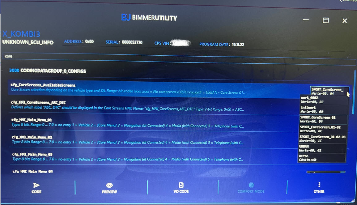

Jetzt kann es auch schon losgehen. Man öffnet zum Beispiel das Kombiinstrument und hat jetzt Zugriff auf alle Parameter die dort hinterlegt sind. Wenn wir nun zum Beispiel das Sportdisplay konfigurieren wollen müssen wir dieses nur über den entsprechenden Parameter konfigurieren. Dazu noch ein paar Dinge freischalten wie zum Beispiel live Bremse und live Schräglage damit diese angezeigt werden.
Wenn ich zum Beispiel den Parameter cfg_CoreScreens_AvailableScreens ändern will dann brauche ich oben nur core einzugeben und bekomme alle Werte angezeigt in deren Namen core vorkommt. In dem Dropdown Menü kann ich diesen dann ändern.

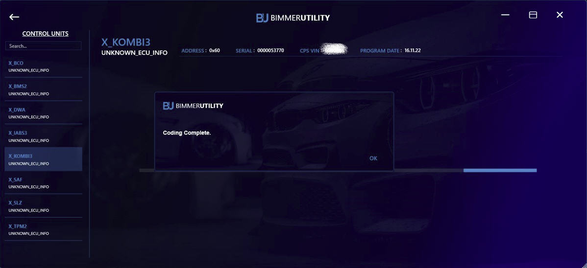

Wenn man alles geändert hat, sodass es einem gefällt, klickt man auf Code und BU schreibt die Änderungen in das Steuergerät zurück. Danach wurden eventuelle Fehler gelöscht und das Steuergerät startet neu.

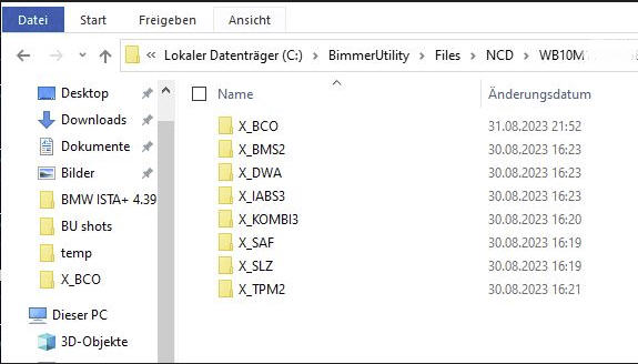

Wenn man irgendwann die ursprüngliche Konfiguration wieder haben will oder irgendwas schief gegangen ist kann man immer die anfangs erstellte Backup Datei öffnen und in das Steuergerät zurück spielen. Dann ist alles wie es vorher war. Man kann auch die aktuelle Konfiguration in eine Datei speilen und einfach wieder drüber bügeln wenn das schöne Display nach dem Kundendienst weg ist.
BU legt beim Öffnen jedes Steuergerätes ein File an. In diesem File werden dann die Änderungen gemacht und wieder zurück geschrieben. Die Dateien liegen hier.

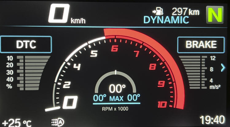

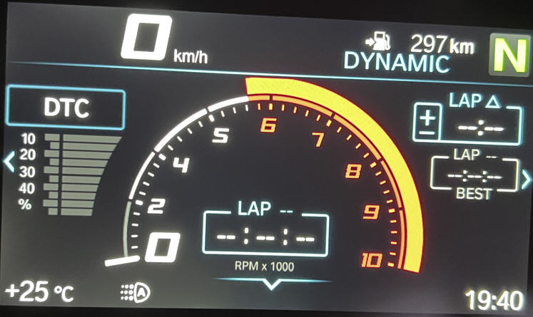

Das interessanteste Thema scheint das Sport Display zu sein. Somit fange ich damit mal an.
Dafür brauchen wir mehrere Parameter
Zum generellen Freischalten des Sport Bildschirms
cfg_HMI_Vehicle_Segment > Sport
cfg_HMI_Main_Menu_02 > aktiv
Zur Auswahl welche Bildschirme angezeigt werden
cfg_CoreScreens_AvailableScreens > SPORT_CoreScreen_01 oder SPORT_CoreScreen_01_02
Zur Anzeige der Schräglage
Bank_Live_Enable > aktiv
Bank_LiveMax_DuringRide_Enable> aktiv
Zur Anzeige von Bremse und Schlupfregelung
DTC_Live_Enable > aktiv
Brake_Live_Enable > aktiv

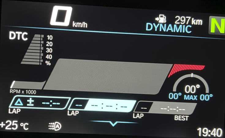

Wenn man cfg_CoreScreens_AvailableScreens > SPORT_CoreScreen_01 setzt kommt nur der Sportscreen.
Wenn man cfg_CoreScreens_AvailableScreens > SPORT_CoreScreen_01_02 kann man nach links blättern und hat noch einen Rundenzeitzähler.
Mit der Lichthupe wird der Zähler aktiviert und zählt bis zur nächsten Lichthupe die Zeit.
Dazu brauchen wir aber noch Laptimer_Enable > aktiv
Bei cfg_CoreScreens_AvailableScreens > SPORT_CoreScreen_01_02_03 kommt noch ein dritter Bildschirm mit dem ich nichts anfangen kann. Der braucht wohl ein GPS gestützes Rundenzeitmodul was die GS nicht hat.
Ich habe cfg_CoreScreens_AvailableScreens > SPORT_CoreScreen_01 codiert.

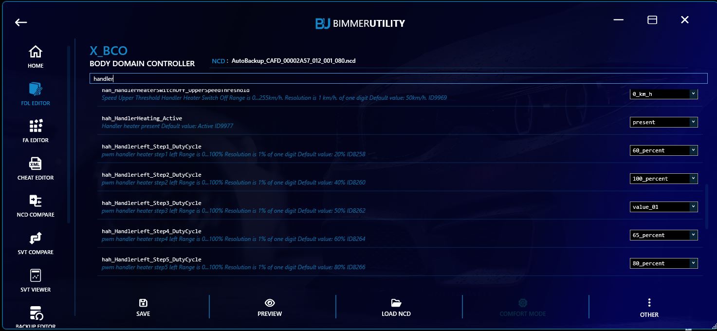

Auch gerne gemacht wird die Anpassung der Griffheizung. Da kann man die 2 Stufen auf 3 oder 5 erhöhen.
Das geht im Steuergerät X_BCO
Wenn man
hah_PushButton_NumberSteps > 3 oder 5
ändert hat man mehr Stufen. Das ist aber erst die halbe Miete weil man noch hinterlegen muss wieviel Leistung jede Stufe haben soll. Dazu muss man diese Werte anpassen
hah_HandlerLeft_Step1
hah_HandlerLeft_Step2
hah_HandlerLeft_Step3
hah_HandlerLeft_Step4
hah_HandlerLeft_Step5
hah_HandlerRight_Step1
hah_HandlerRight_Step2
hah_HandlerRight_Step3
hah_HandlerRight_Step4
hah_HandlerRight_Step5
Dabei kann man die vorgegeben Werte aus dem Dropdown Menü verwenden oder eigene freie Werte eingeben. Achtung, alle Werte sind hexadezimal !
Wenn ich 5 Stufen codiert habe dann setze ich 5 auf 100% und die darunter liegenden Werte so wie sie mit gefallen. Original ist Stufe 1 100% und Stufe 2 ist 60%. Einem Bekannten habe ich neulich eine dritte Stufe mit 35% codiert und der ist begeistert weil ihm Stufe 1 noch zu warm war.
Also für mich ist die originale Codierung der %/Stufe crab. Was soll ich mit 80% in Stufe 5?
Das lineare, in 20% Abstufungen, wäre mal ein guter Anfang.....Aber dafür alleine die Software kaufen?

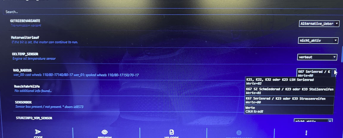

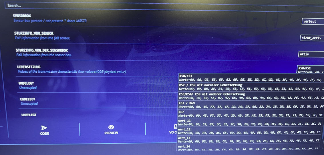

Wie man sieht kann man alles Möglich codieren wie z.B. den Radumfang für den Tacho und das ABS
Oder die Getriebeübersetzung
Ob das Sinn macht kann jeder selbst entscheiden. Ich persönlich lasse von allen Codierung im Bereich ABS, Bremse, Motorsteuergerät die Finger davon.
Was soll ich da jetzt sagen ? Ich finde die originale Abstufung auch nicht ganz gelungen. Ob Du alleine dafür die Software kaufst kann ich nicht für Dich entscheiden. Vielleicht hast ja auch ein BMW Auto wo Du das verwenden kannst.
