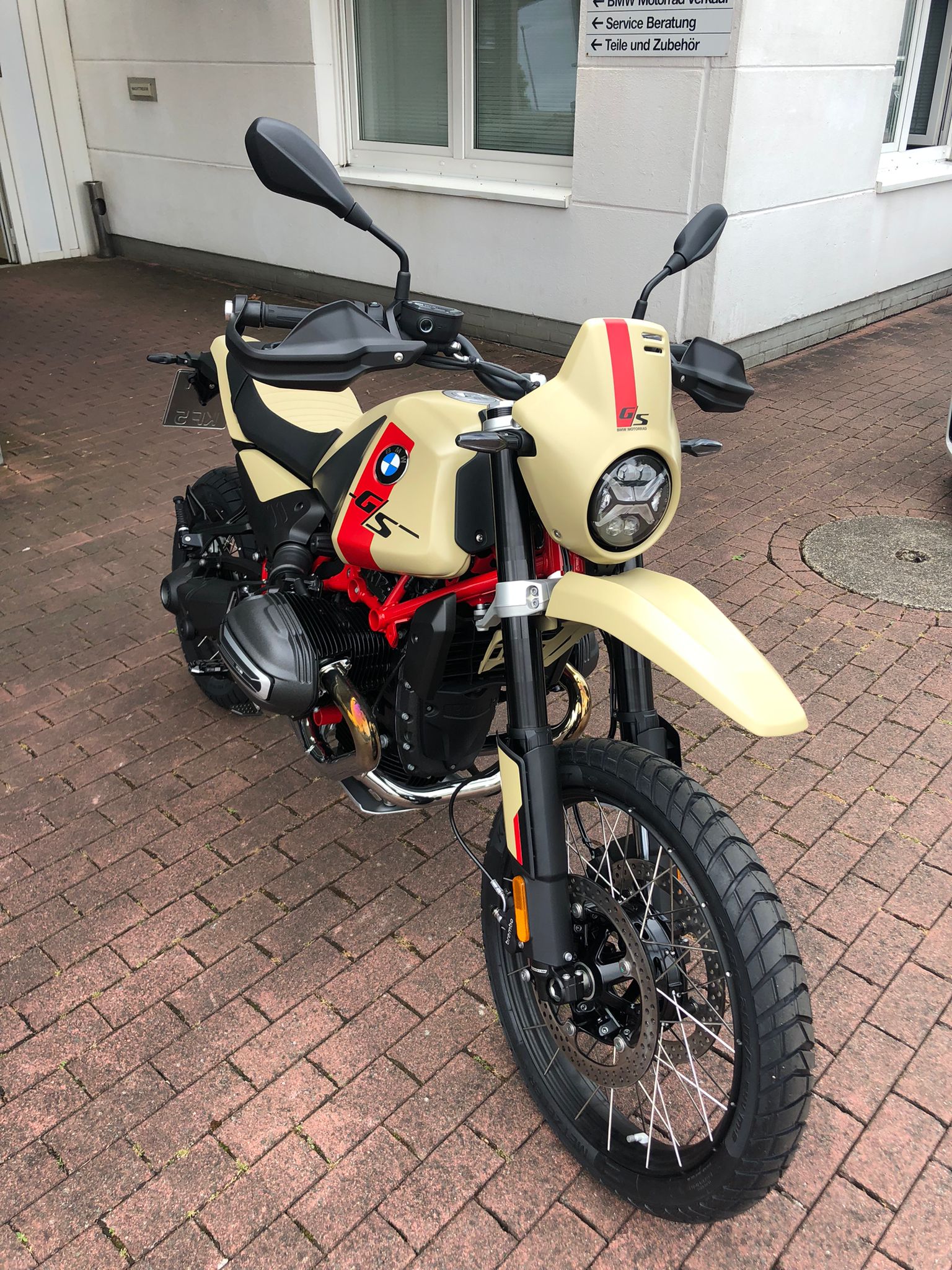

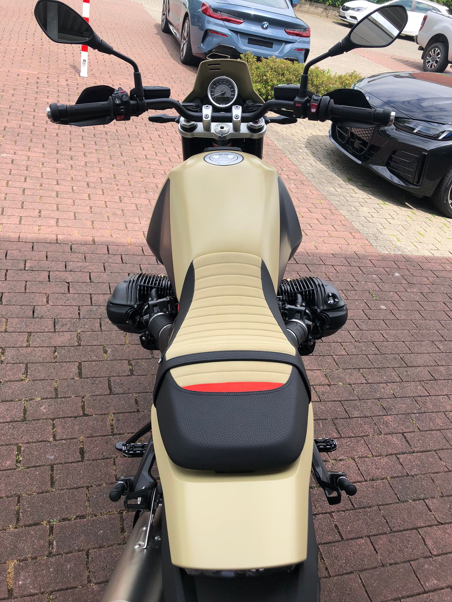

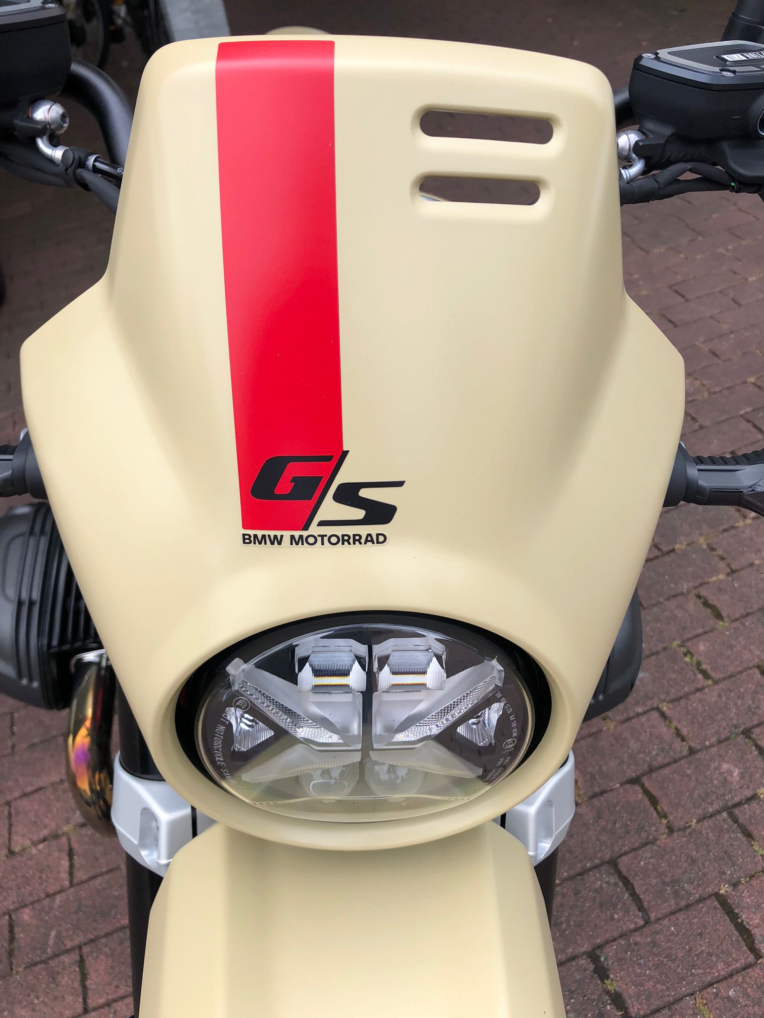

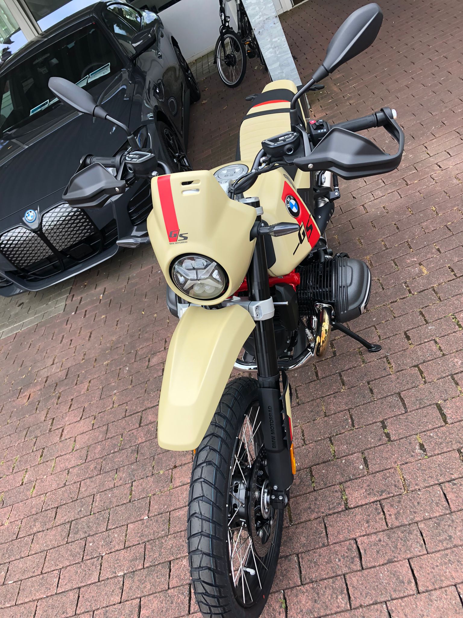

Sehr schön 👍🏻 allseits gute Fahrt☘
Musstest du den Handschutz extra bestellen oder war er montiert? Das ist in dem Konfigurator doch etwas unübersichtlich, da sieht es so aus als ob sie beim Enduropaket dabei sind und ansonsten extra zu bestellen sind🤔

Ja sieht extrem chic aus.. Farbe hat mir im Konfigurator nie gefallen, aber jetzt auf den Bilder sieht es wirklich super aus! Mal was anderes. Ja BMW und Zubehör. Sie können wieder nix liefern. Für meine neue 800GS warte ich auf Nebellampen und mechanische Scheibenverstellung. Beides nicht lieferbar. Da nerven sie teilweise schon extrem. Werde auch ohne abholen müssen und später nachrüsten.

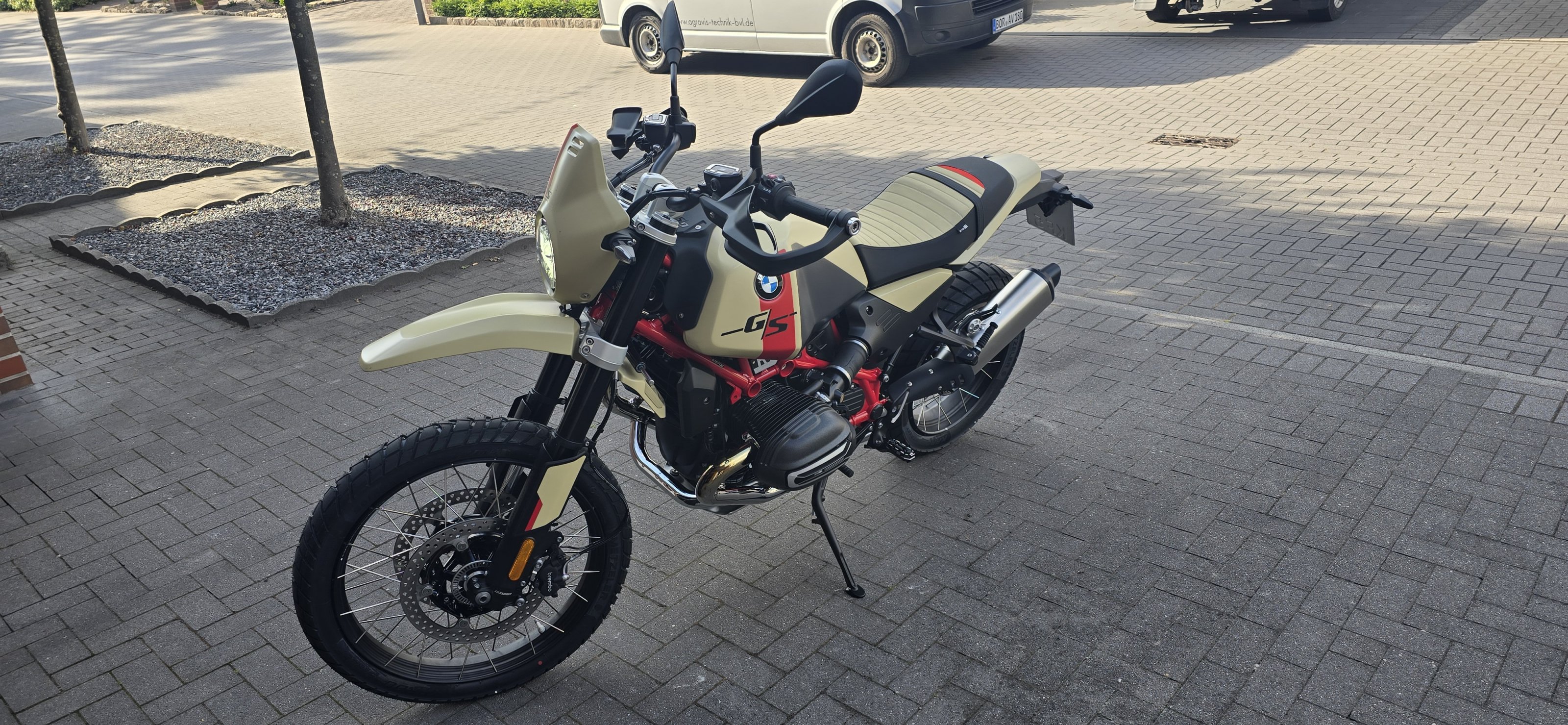

Habe meine letzten Mittwoch bekommen. Der größte Unterschied zur RnineT Urban GS ist, abgesehen natürlich von den Federwegen, das Getriebe. Das schaltet vom ersten bis zum dritten Gang deutlich besser, sanfter, oder wie auch immer man es beschreiben will.
Gang 3 bis 6 schaltet auch an der R9T butterweich, aber an der R12 GS ist das ganze Getriebe eine Freude.
Der Quickshifter ist beim Hochschalten ab Gang 3 sehr gut, runterschalten geht ebenfalls sehr gut. Auf jeden Fall ist der QS wesentlich besser als bei meiner damaligen GS 1250 Bj.20.
Sound ist ok, unauffällig, der Motor klingt gesund, kein Klackern oder sonstige üblen Geräusche, die mich an allen bisherigen GSen genervt haben.
Man sitzt hoch und ich mit meinen 1,85m bin mit dem Rallye Paket und normaler Sitzbank am Limit. Komme gerade so noch flach mit den Füßen auf den Boden.
Die Michelin Anakee Wild sind für mich nix. Ich fahre 1-2 Mal pro Jahr in Schotterregionen in den Urlaub, aber nichts Schwieriges, also nur Sachen wie LGKS, Assietta etc. Und dafür reicht auch ein Pirelli Rally STR. Die Michelins nerven mit starken Geräuschen und lassen keine etwas engagiertere Fahrweise zu. Beim Rausbeschleunigen aus der Kurve merkt man sehr früh die Grenzen dieses Reifens. Für mich mit 95% Asphalt und 5% Schotteranteil ist der Michelin also ein zu großer Kompromiss auf der Straße.
Ansonsten ein fantastisches Moped und ich bin sehr sehr happy. Für alle Besteller, die ihre noch nicht haben: Ihr könnt euch wirklich darauf freuen!

Sehr schönes Bike, boxerdriver.
Und ohne Connected Ride Control bestellt.

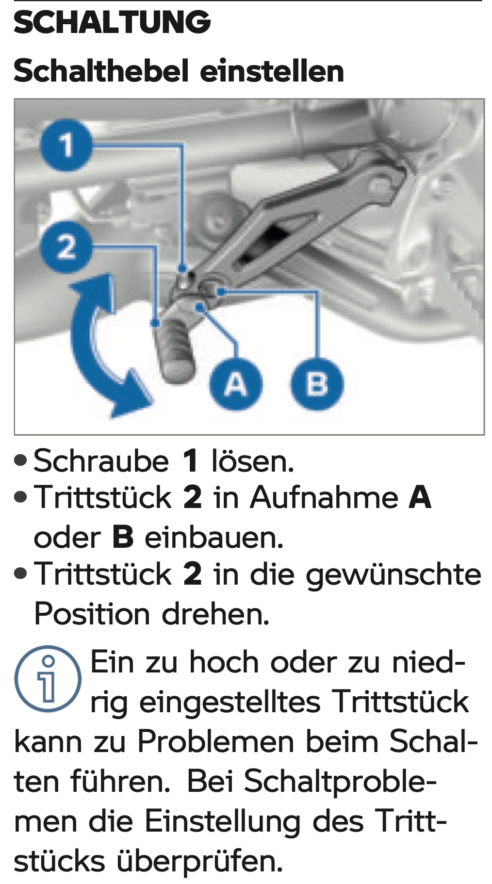

Ich muss nochmal nachfragen: Mein Problem mit 91/92er Schrittlänge ist, dass ich mit dem linken Fuss die Schaltung kaum bedienen kann. Mein Oberschenkel ist recht lang, sodass mein Schienenbein vorn an die Elektrik über den Zylindern anstösst. Gefühlt ist mein Knie dann so geknickt, dass ich, wenn der Fuß auf der Raste steht, nicht hochschalten kann. Ich bekomm den Fuß dann einfach nicht hoch genug. Runterschalten ist dann ähnlich, ich bekomm den Fuß nicht oben drauf. Klappt nur, wenn ich den Fuß von der Raste nehme, was sehr unkomfortabel ist. Gibt's eine Lösung kann man das einstellen?

Du meinst, dass der Schalthebel in der Neutralstellung zu weit oben ist, oder?
Das Gefühl hatte ich beim Probesitzen auch. Ich hoffe und denke, dass man den Schalthebel lösen und weiter nach unten versetzen kann - also von beispielsweise 8 Uhr-Stellung auf 7 Uhr-Stellung.
Edit: Das sagt das Internet: "Um den Schalthebel der BMW R 12 zu verstellen, müssen Sie die Schraube lösen, die den Schalthebel am Getriebe befestigt. Dann können Sie den Hebel in die gewünschte Position bringen und die Schraube wieder festziehen".

Genau das meine ich. Du hast Recht, hier steht es sogar in der BDA:

Stellt mit dem „Exzenter“ am Hebel die Länge - und mit dem Vielzahn dann abschließend die Höhe ein.
Das klappt. :)

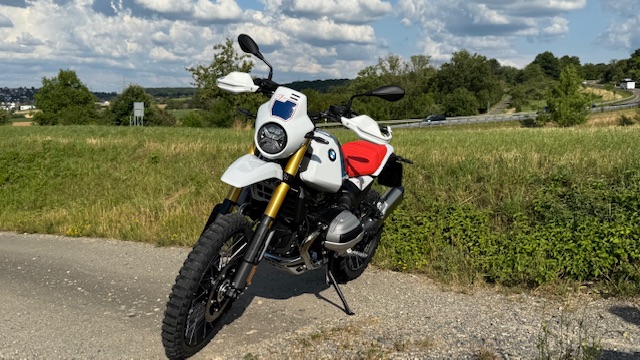

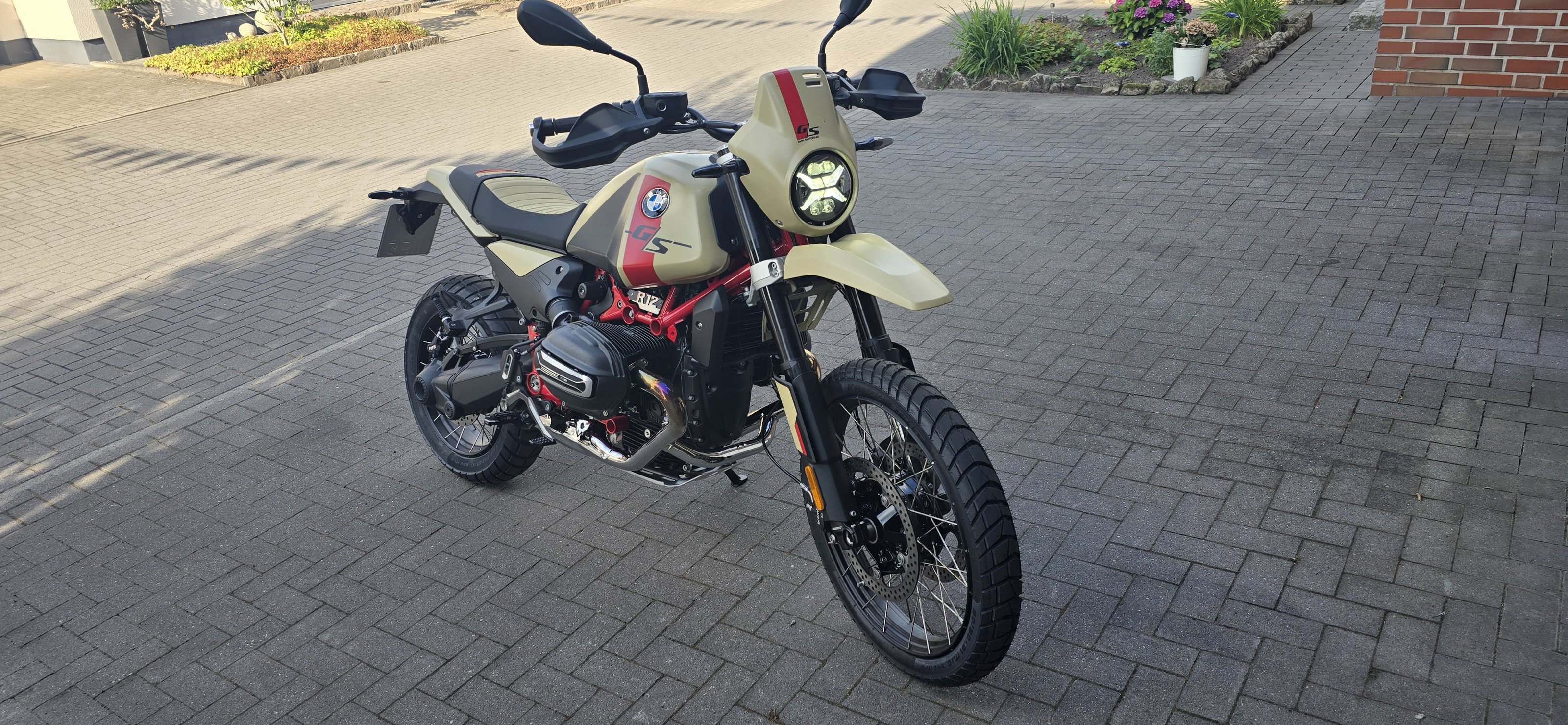

Noch ohne Sturzbügel. (Lieferbarkeit).
Aber … schön! :)
Verglichen mit der R1150GS (auf TKC80) von 2000 ist sie eher Mountainbike-gleich in Fahrverhalten / Handhabung auf der Straße. Und ganz erheblich agiler im Einlenken.
Das frühe Klopfen, das erst sehr spät weggeregelt zu werden scheint, hatte die R1150GS so nur nach Einsetzen des später nachgelieferten „Dongles“ gehabt - sonst nicht. Die R12G/S scheint das durchgängig aufzuweisen, wenngleich ich bemüht bin, diese Fahrzustände jetzt zu meiden - aufgefallen ist es mir (uns).
Die nächste Betankung mit hochoktanigem Treibstoff wird uns mehr zeigen.
Das Gas am Drehgriff erscheint in allen Fahrmodi harmonisch und gut abgestimmt. Fein gemacht. Ich zumindest vermisse die Bowdenzüge nicht.
Der „Quickshifter“ erfordert noch mehr Übung meinerseits aber jetzt ist bereits klar: Was für eine Erleichterung auf Landstraßen-Touren! Und wie harmonisch, wenn man bei rauf/runter mit etwas Übung die richtigen Bedingungen trifft.
Ich muß vielleicht dazu sagen: Einen Quickshifter/Blippper hatte ich selbst noch nie. Und mußte mich erheblich überwinden, diesen zu probieren. ;)
Ein TRAUM auf der Landstraße - Schalten ohne Ruck und ohne Kupplung geht (!). Und ein Alptraum in der Stadt ;) - er scheint nicht gemacht für niedrige Anforderungen. Eine prima Ergänzung.
Über die Bereifung sag‘ ich nix - das scheint mit klar. Stollen heulen. Und rutschen. Wer‘s nicht braucht, kann das auch gut meiden. :) nach 100km wurde das Rutschen weitaus besser. Besser als MT21 damals. Und harmonischer als TKC80. Auch damals. :)
Das Fahrwerk scheint mir gut nutzbar. Ich hatte alle Einstellungen (Luftdrücke, Vorspannungen, Zug- und Druckstufen) für mein Gewicht und meine Vorlieben vornotiert, bei Übernahme eingestellt - und das ging gut.
Die Gabel muß ich noch genauer ansehen, mit dem derzeitigen Öl (ich weiß leider nicht, welches) erscheint sie mit etwas ‚taub‘ - aber für ein echtes Urteil wäre es hier klar noch zu früh.
Das Heck ist sicher prima. Für hohe Sprünge in der Druckstufe wohl nicht wirklich bedämpft genug, wie eine erste Einschätzung zeigte. Aber fein. Scheint mir so bereits zu passen.
Soviel hier aus meinen Notizen. :)
Ein TOLLES Motorrad! Morgen fahren wir weiter als 100km. :)

Super erster Eindruck. Gerade der erste Absatz trifft die Leichtigkeit, mit der man sie steuert, ich musste gerade gestern dabei auch wieder an ein Fahrrad denken. 😊
Was du über das frühe Klopfen sagst, meinst du das leichte klingelnde Geräusch beim Initialen, etwas kräftigeren Gasgeben aus unteren/mittleren Drehzahlen? Das hat meine auch, aber erst, wenn sie warm ist. Ich meine, mit Superplus war es weg oder zumindest ist es mir dann nicht mehr aufgefallen.
