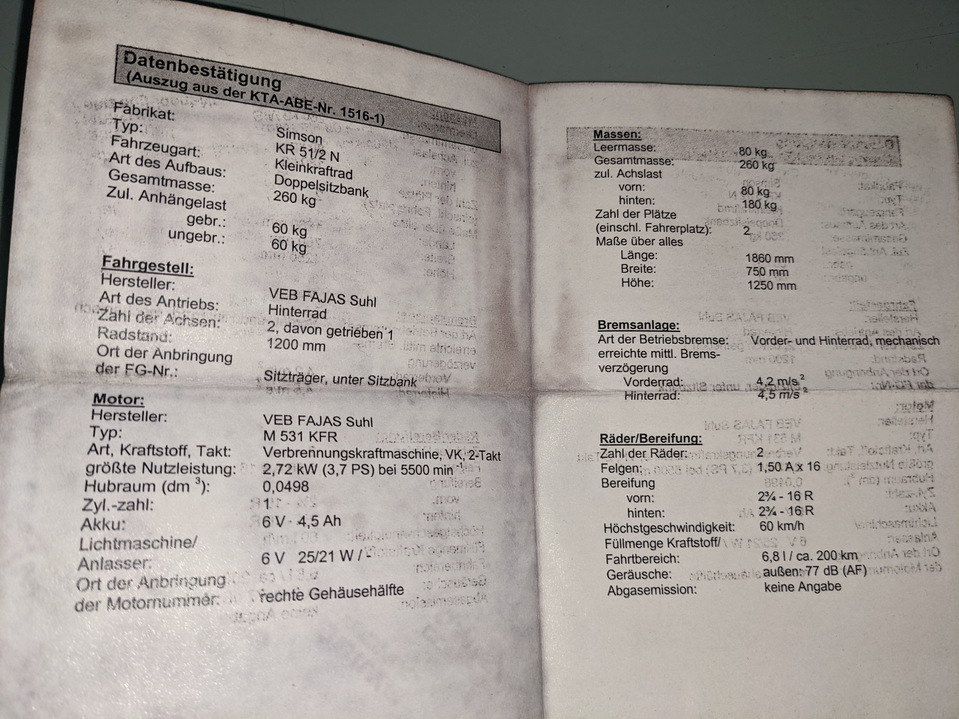

Also ich habe mindesten Fünf Abschriften der ABE für Simson Schwalbe, S50, S70, SR50 und sogar für einen Anhänger beim KBA beantragt und bekommen. Formular Wahrheitsgemäß ausfüllen und man bekommst die ABE Abschrift per einschreiben nach Hause geschickt. Der Spaß kostet ca. 36€. Kein vorführen bei irgendeinen TÜV / Dekra. Hier Mal Fotos. Komm nicht auf die Idee Papiere bei EBay zu kaufen und aus zu füllen. Dann hast du bei der nächsten Kontrolle ein verfahren wegen Urkunden Fälschung an Hals.
http://www.simson-bastler.de/downloads/baujahr-fin.pdf FIN-Liste.
