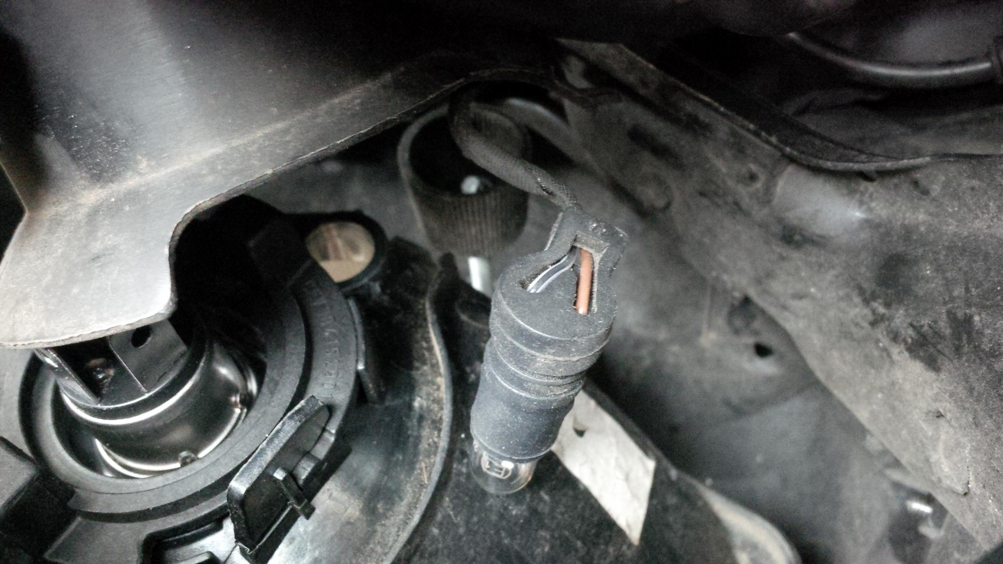

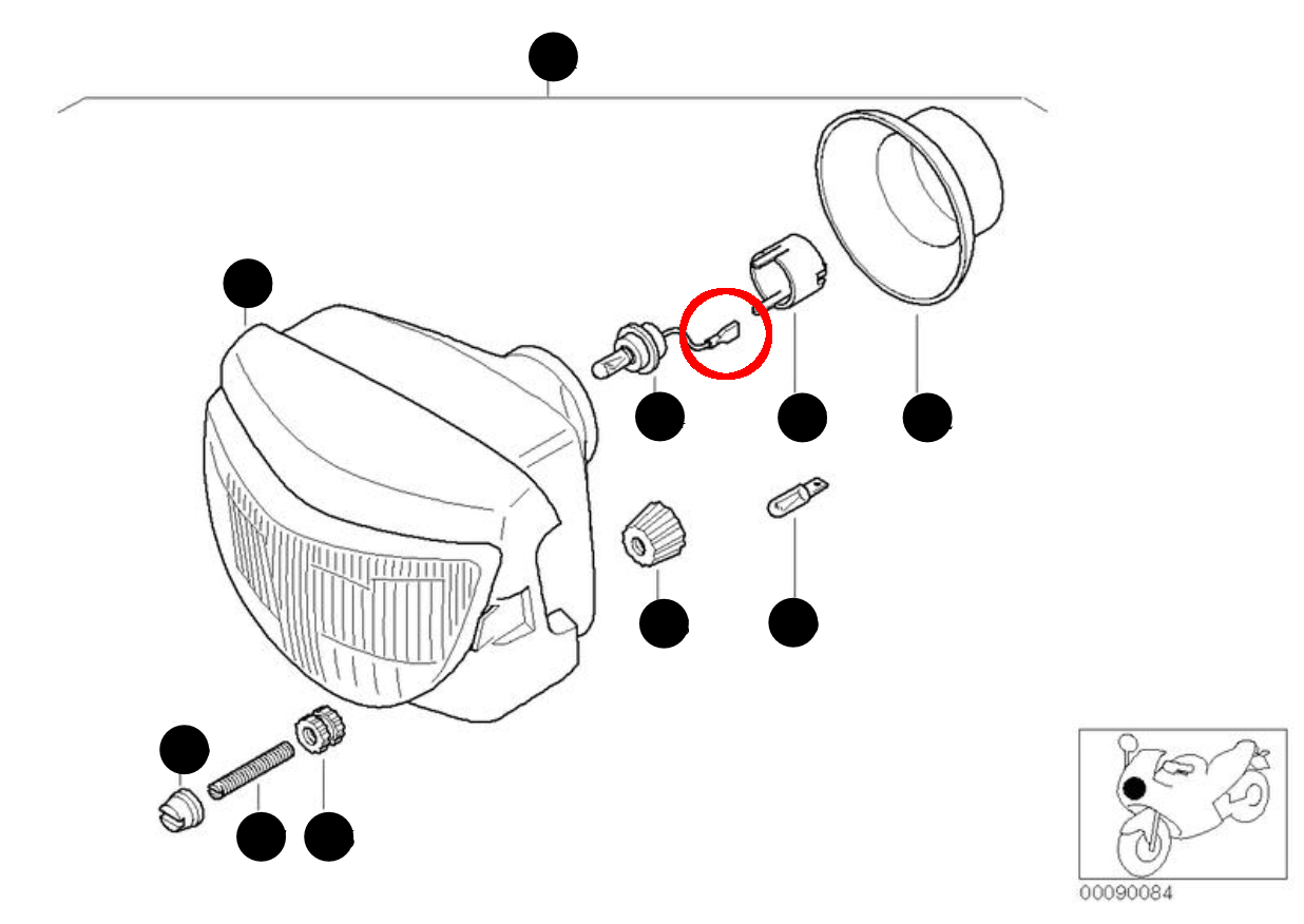

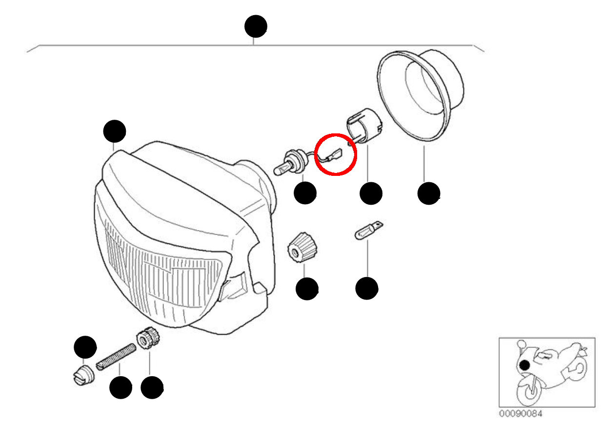

Also gesucht ist der umkreiste Stecker und das Gegenstück, dass sich am Hauptkabelbaum befindet. Diese sind ja, wie ich vermute, Standardstecker und gibt es so auch als Ersatzteile zu kaufen. Ich finde nur die Teilenummer dafür nicht und auf dem Stecker kann ich leider auch nichts entdecken.
In den Spiegeln sind wohl keine Widerstände. Das sehe ich aber, sobald die Spiegel da sind.
mmo-bassman
mmo-bassman
30.11.2013
5.997
Kassel
Sieht bei Dir tatsächlich anders aus.
Der eingekreiste Stecker ist doch ein stinknormaler Flachstecker, 6,3mm, gibts in jedem Baumarkt.
Davon gibts auch Zwillingsstecker, also 1 auf 2, genau was Du brauchst.
https://www.google.com/search?q=fla...C&biw=360&bih=533#imgrc=55DZcCuNpFawOM:&isa=y
Übrigens, der Stecker, den Du markiert hast, gehört zur H4-Birne des Abblendlichts.
Das Standlicht ist die kleinere Birne darunter.

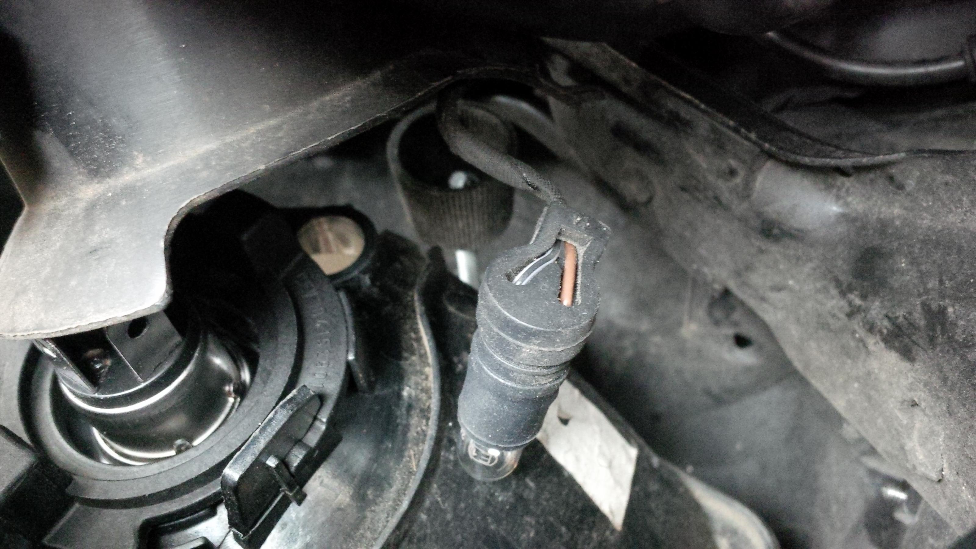

Ich habe jetzt mal nachgeschaut und es ist leider doch nicht so einfach wie gedacht. Es gibt gar keinen Stecker. Die Kabel gehen direkt vom Kabelbaum in den Sockel der Standlichtbirne. Hat mich irgendwie ans Fahrrad erinnert. Ich habe das mal fotografiert: IMG_20180721_181340.jpg
mmo-bassman
mmo-bassman
30.11.2013
5.997
Kassel
Sorry, aber genau das meinte ich, is bei mir genauso.
Du kannst aber auch den Strom vom Abblendlicht abgreifen, leuchtet ja auch immer, außer bei Fernlicht. Vielleicht kommst Du dort am Stecker/Lampensockel besser dran. Ansonsten wirst Du wohl doch die Kabel kappen müssen und n Zwischenstecker einbauen.

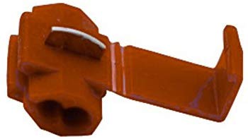

Ich würde von dem braunen und dem schwarz/weißen Kabel des Standlichts die ersten 5cm des schwarzen Textilbands abwickeln, die jeweilige Isolierung mit nem kleinen Bastelmesser auf ca. 1cm Länge vorsichtig entfernen, OHNE das Kabel durch zu schneiden, dann die Anschlüsse der Spiegel hier fachgerecht anlöten und das Ganze wieder sicher isolieren, fertig!
Diese Lösung kost nix und trägt nicht so stark auf wie irgendeine Stecker oder Klemmenlösung, denn viel Platz ist an dieser Stelle ja nicht.
Wenn das mit dem Löten nicht so Dein Ding ist, gehts auch mit zwei Stück hiervon, erfüllt auch seinen Zweck.
