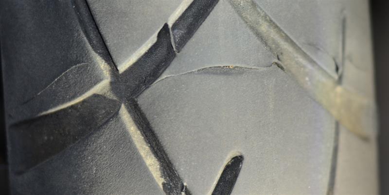

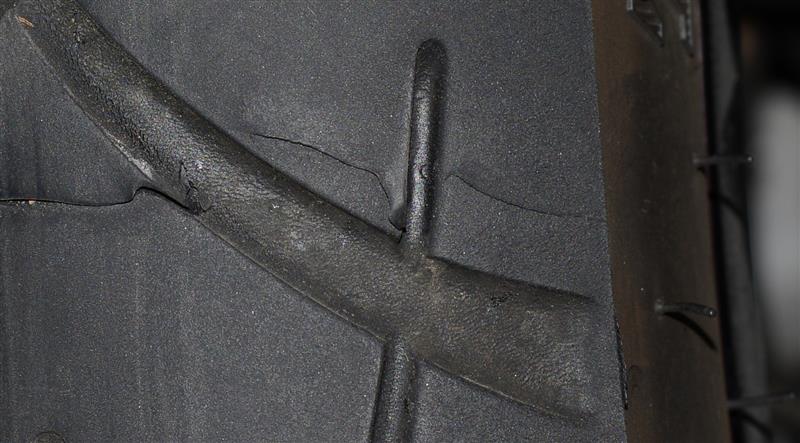

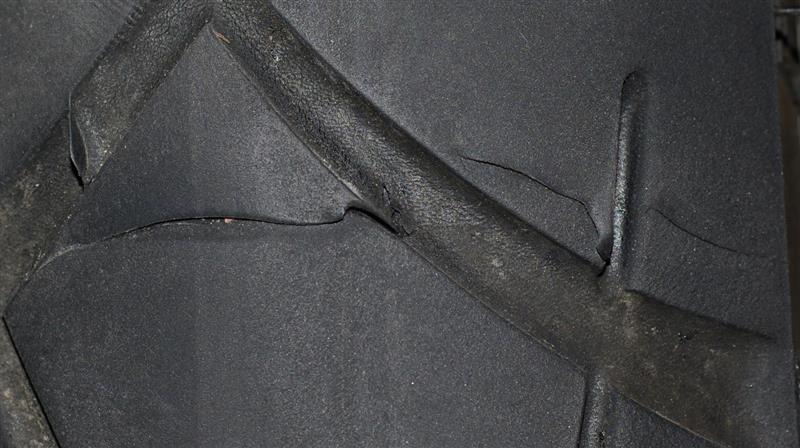

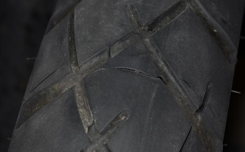

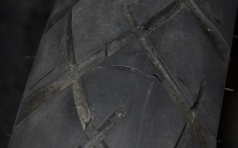

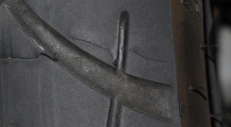

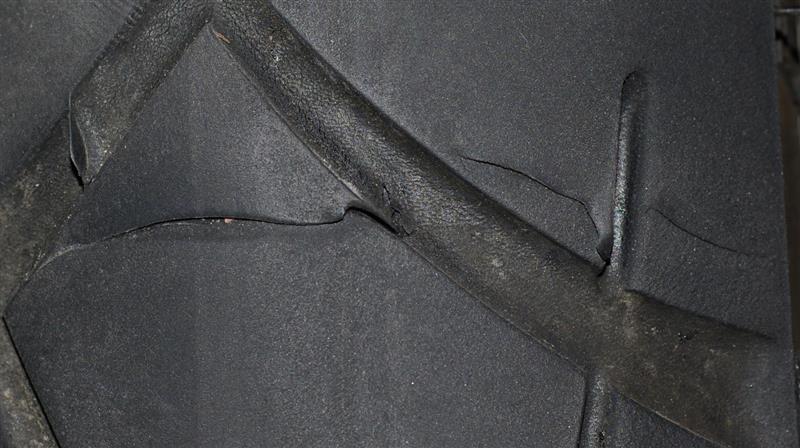

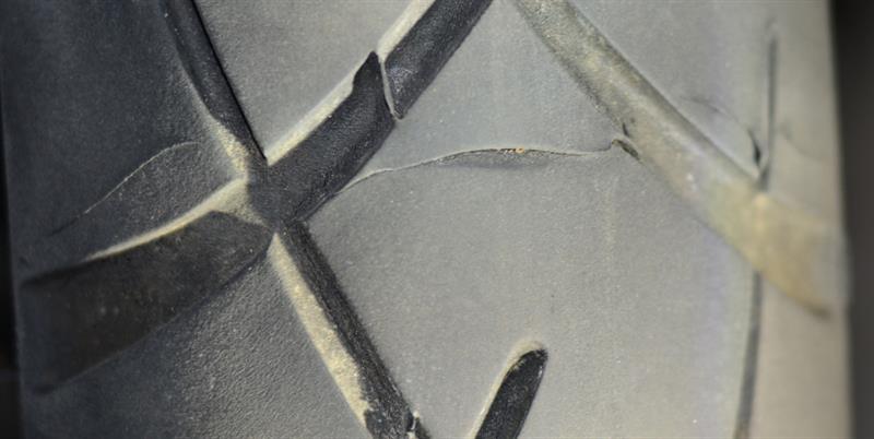

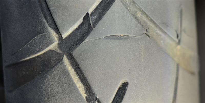

Bereits im Urlaub hatte ich einen tiefen Schnitt quer zur Lauffläche vorne festgestellt (Laufleistung ca. 3000 km). Dieser betraf nur einen mittleren Profilblock. Nun hatte ich mir das gestern (Laufleistung ca. 6000 km) nochmal angeschaut und Schnitte/Risse quer über die komplette Lauffläche festgestellt. In der Mitte sah es mittlerweile böse aus.
Um was handelt es sich dabei vermutlicherweise?
- Frontal über einen breiten, rasiermesserscharfen Gegenstand gefahren?
- Messerschnitzereien von bösen Buben?
- Vorschädigung ab Werk?
- Sonstiges?
Anbei einige Fotos.
Schnitte2 (Individuell).jpg Schnitte1 (Individuell).jpg Schnitte3 (Individuell).jpg Schnitte4 (Individuell).jpg
Das Ganze mit 90/90-21 auf F800GS.

Interessant, ich habe jetzt schon mehrere Garnituren TR91 durch, allerdings alle auf 12GS + 12GSA. Hatte noch nie diese "Schnitte". Kann leider nicht weiter helfen, ich würde die Fotos mal an Goodyear / Dunlop schicken und höflich fragen was das ist.

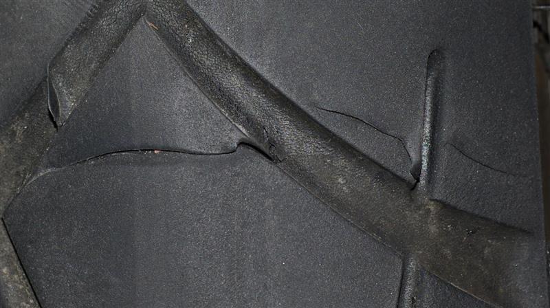

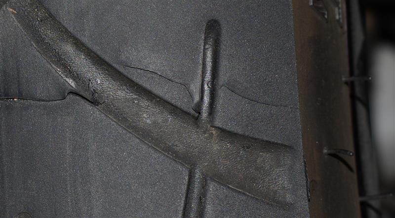

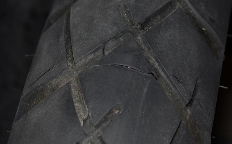

- Sonstiges?
Anbei einige Fotos.
Anhang anzeigen 103774 Anhang anzeigen 103773 Anhang anzeigen 103775 Anhang anzeigen 103776
Canario
Hallo Canario,
da es nur an einer Stelle auftrittst, denke ich, daß Du da in was reingefahren bist. Sieht auf dem einen Bild auch so aus, als wäre da was heftig reingedrückt worden. Ich hatte mal bauart- oder fertigungsbedingte Risse in einem Scorpion Trail. Am VR, bei knapp 10 tkm und über der Lauffläche verteilt. Einige andere hatten ein ähnliches Profilbild, ebenfalls beim Scorpion. Die Ursachen lagen hier am reifen. Bei meinem TKC auf der kleineren habe ich aktuell einen richtig fetten Riss in einem dicken Profilblock. Das kommt definitiv von Fremdeinwirkung her. Sieht auch so aus, als hätte jemand sein Messer dran ausprobiert. Ich denke allerdings, daß das irgendein Metall- oder Glasstück oder ein sehr scharfkantiger Schotterstein war. War mit der aktuell schottern. Da passiert sowas schon mal. Deswegen wären mir auch die Pseudo-Enduroreifen mit ihrem docht recht dünnen Profil für's Schottern zu schade.
Probier's beim Händler, vielleicht ist der ja kulant.
Gruß Thomas

Hallo Canario,
Gruß Thomas
Hi Thomas,
ich teile deine 'Fernanalyse'. Aber genau deshalb finde ich es seltsam, den Reifenhändler um Kulanz bitten zu wollen. Auch vor dem Hintergrund, dass der Reifen mit 6000 km nun ja mindestens die Hälfte seiner Lebenslaufleistung hinter sich haben dürfte...
VG Marco
T
TomTom-Biker
Hi Thomas,
VG Marco
Ich hab mich zugegebenermaßen etwas unglücklich ausgedrück. "Probier's beim Händler" sollte besser heißen "frag mal Deinen Händler um Rat". Und kulant natürlich nur dann wenn es gerechtfertigt ist.
Ich bin nicht jemand der bei allem was raus haben möchte. Ich bring meistens eh noch Geld mit ;). Da ich aber nicht weiß, was im kronkreten Fall tatsächlich die Ursache war, es könnte ja tatsächlich auch am Reifen liegen, sollte man den Händler ruhig mal ansprechen. Vielleicht ist das sogar ein bekanntes Problem bei dem Reifentyp. Möglicherweise nur bei einer bestimmten Charge. Das wäre dann für mich der Punkt schon mal nachzuhaken.
Kulant bedeutet bei 6000 km halt ein gewisser Anteil beim Neureifen. So sehe ich das und nicht bei unklarer Sachlage und altem Reifen einen neuen fordern. Das ist einfach nur realitätsfremd und dreist.
Gruß Thomas
