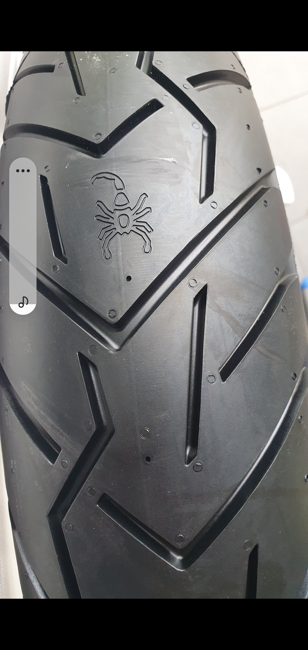

Ich benötige einmal eure Hilfe. Ich habe einen Pirelli Scorpion Trial 2 im Internet gekauft und dieser weist zwei tiefe Löcher auf. Habt ihr diese auch oder ist ein schadhaft Reifen?

Foto wäre grundsätzlich sicher sehr sehr hilfreich
Ein Bild wäre sehr hilfreich.
Wenn ich jetzt frage, ob er die großen, runden seitlichen Aussparungen meint, in die die Felgen kommen…wäre böse, oder? :nicken: :zwinkern:
Ja, ich weiß, nicht hilfreich! :facepalm:
Also meine beiden Sätze PST2 hatten beide keinerlei Besonderheiten auf der Lauffläche oder Flanke, die auch nur im Ansatz…unüblich(?)…zu sein schienen?

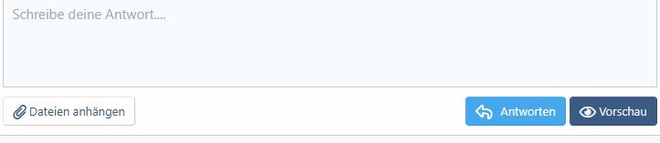

Blöde Frage wie lädt man hier ein Bild hoch? Es klappt irgendwie nicht

Geh unten auf Dateien anhängen.

Wie weit gehen die rein ?

Einmal ca 3mm und ca 5mm

Verschleißindikatoren? Beide Löcher sichtbar=Reifen sehr gut. Ein Loch sichtbar=Reifen geht dem Ende zu und sollte demnächst getauscht werden. Kein Loch=nicht gut…

Hallo mein Händler hat sich gerade gemeldet und erklärt das die beiden Löcher von Heizfühlern aus der Produktion stammen. Die Löcher stellen also kein Problem da. Gut das es nun geklärt ist.

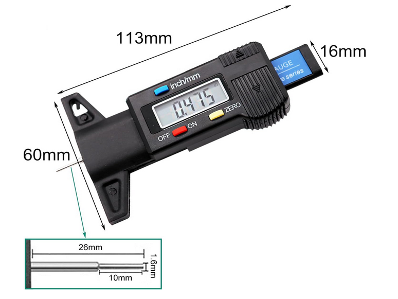

Damit kannst Du durch Zuhilfenahme eines Profiltiefenmessers auch Deinen Reifenverschleiss ermitteln.
Voraussetzung ist eine passende Messspitze wie an dem gezeigten Profiltiefenmesser:

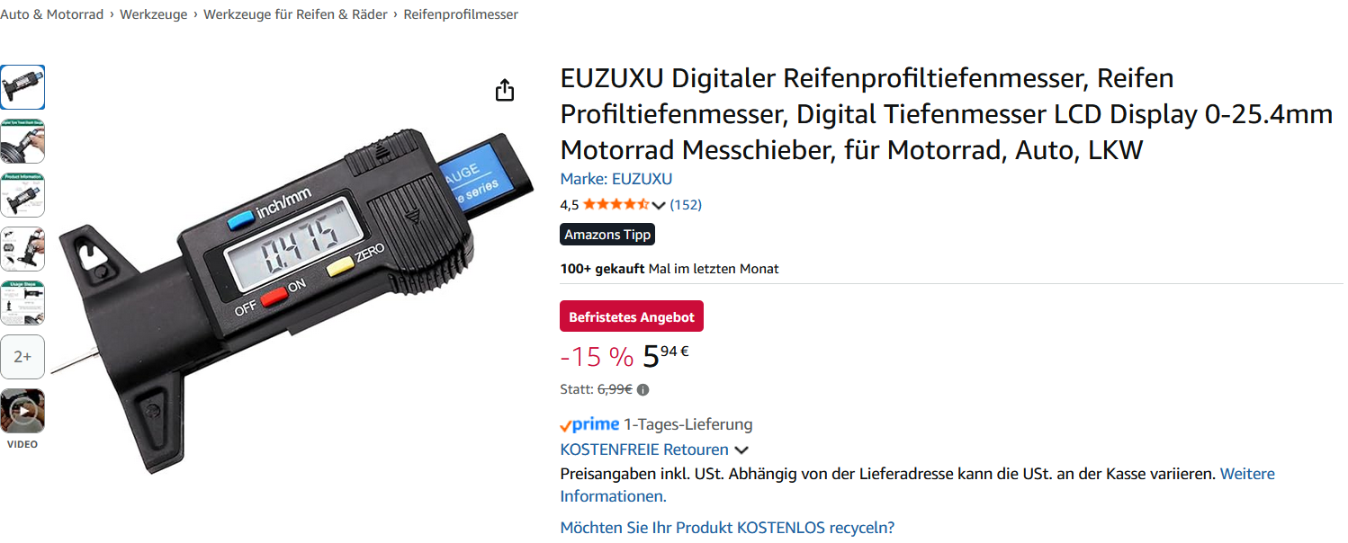

...zur Info:
Die Tiefenmesser werden momentan für schmales Geld beim AMAZONAS angeboten.
Ich kann das Teil empfehlen, das verrichtet seit ein paar Jahren tadellos seinen Dienst bei mir:
