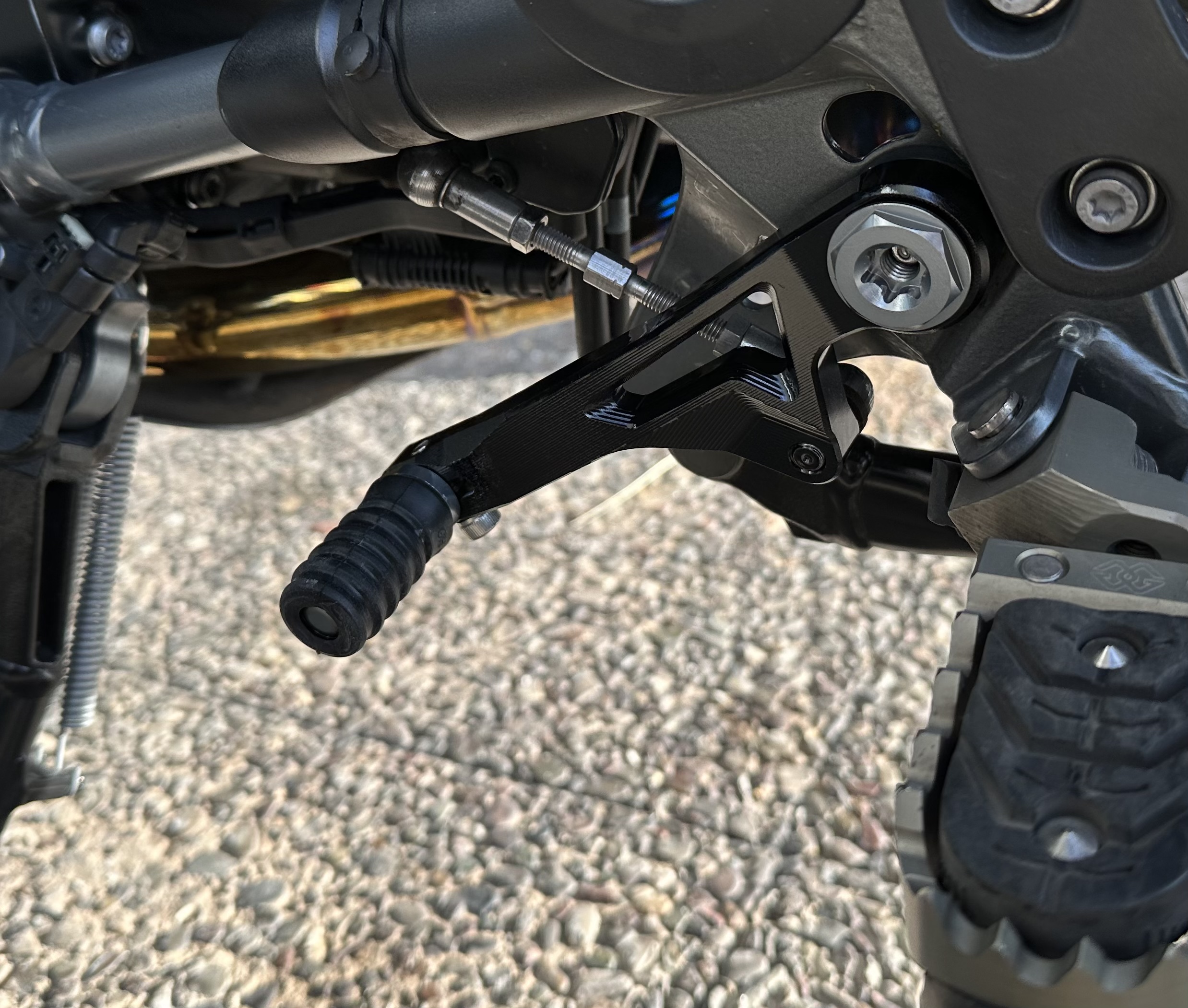

Wenn mein Schalthebel so stünde, könnte ich mit meinen Enduro Stiefeln nicht mehr schalten. (Aber mit Flip Flops würde es gehen :grin:)
Da man den Schalthebel einstellen kann, ist die Position zur Fußraste eine reine Einstellungssache :smile:

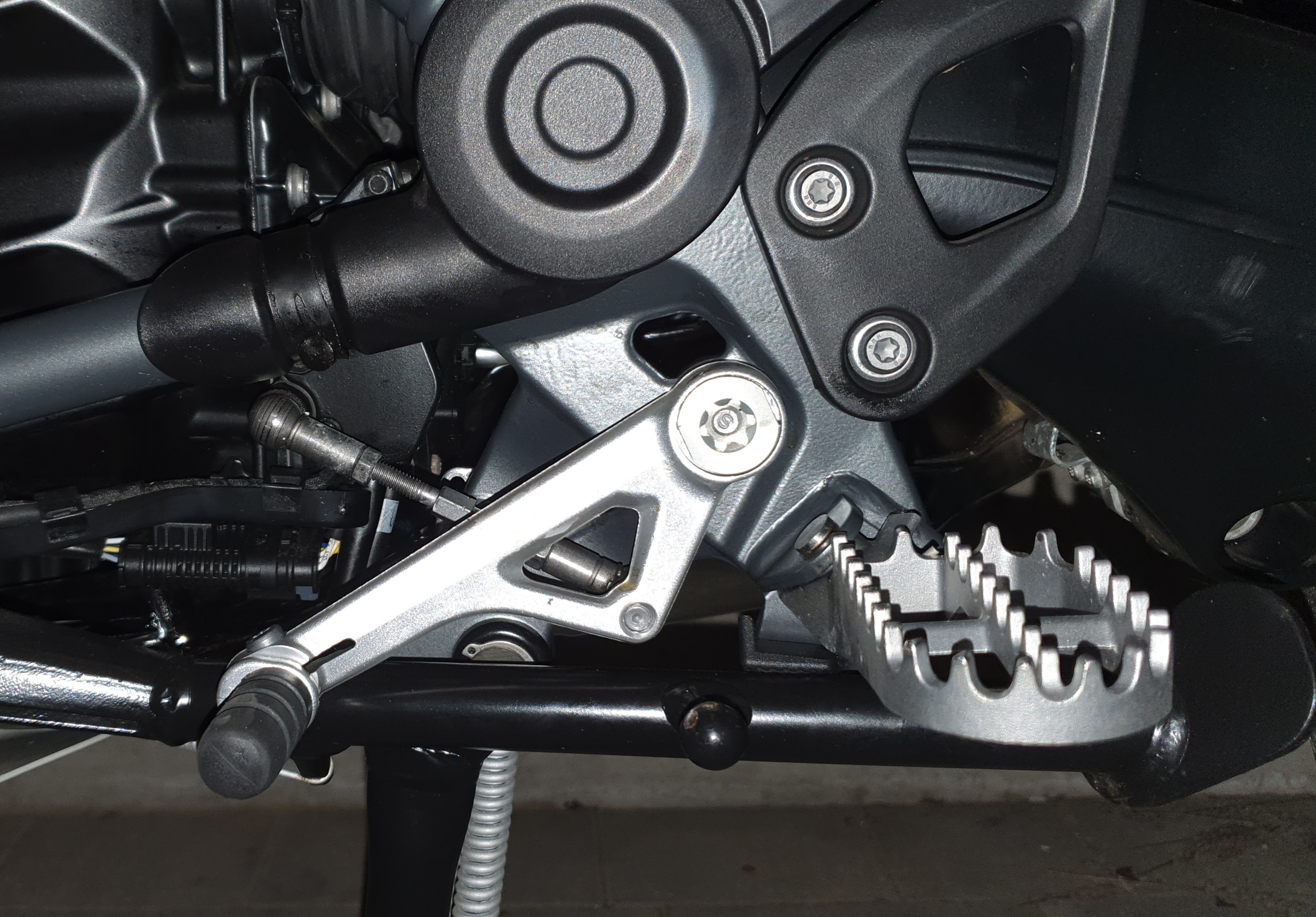

Für mich paßt es.
Sitzte hoch und schiebe den Fuß nur zum Schalten vor.
Außerdem ist die Beweglichkeit meines Fußgelenks nach unten besser als nach oben. Jeder wie er mag und kann.

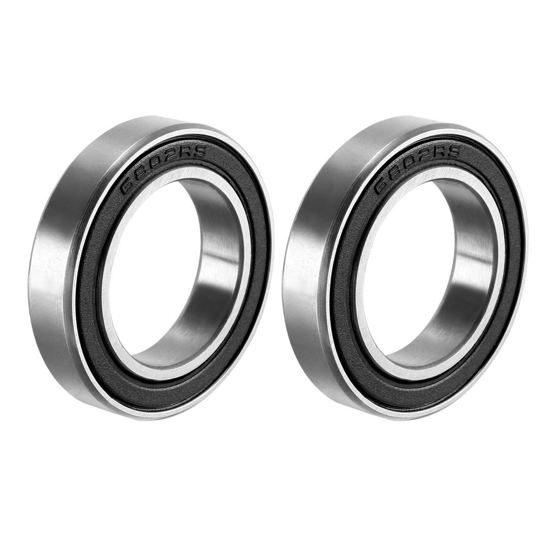

Auch wenn ich nicht Andy heiße, aber ich habe meine letzte Woche gerade gewechselt.
Die Alten einfach mit nem entsprechenden Dorn o. Ä. rausklopfen (geht nur nach Innen).
Die Neuen liesen sich fast so reindrücken, zur Not mit den Alten Lagern eintreiben.
Nicht auf den Innenring kommen.
Übrigens sind die Orginalen Lager echt Schrott, bin mit meinem Hebel gerade mal so 500Km gefahren und die Lager waren völlig ausgejackelt.

Bei mir flogen die Lager so raus....also saßen in keinster Weise stramm drinnen.
Wenn die neuen stramm reingehen, das Spiel mit Backofen (Hebel) und Kühltruhe (Lager) spielen, dann klappt das auch :zwinkern:

Also bei mir saßen die Teile total stramm und die neuen gingen auch mördermäßig schwer rein. Als es dann geschafft war, bin ich Probe gefahren. Was soll ich sagen ist so wie von dir beschrieben Flutsch Flutsch Flutsch, noch mal gefühlt 20 % besser als mit dem wunderlich Hebel. Einziges Problem ist, dass der Metallhebel beim Schalten eher unkomfortabel ist, besonders mit Strassenschuhen no go. Also mal gleich die Aservatenkiste konsultiert und ein Gummikondom einer 2010er RT gefunden. Nicht unbedingt hübscher aber funktioniert einwandfrei. Form follows function…
