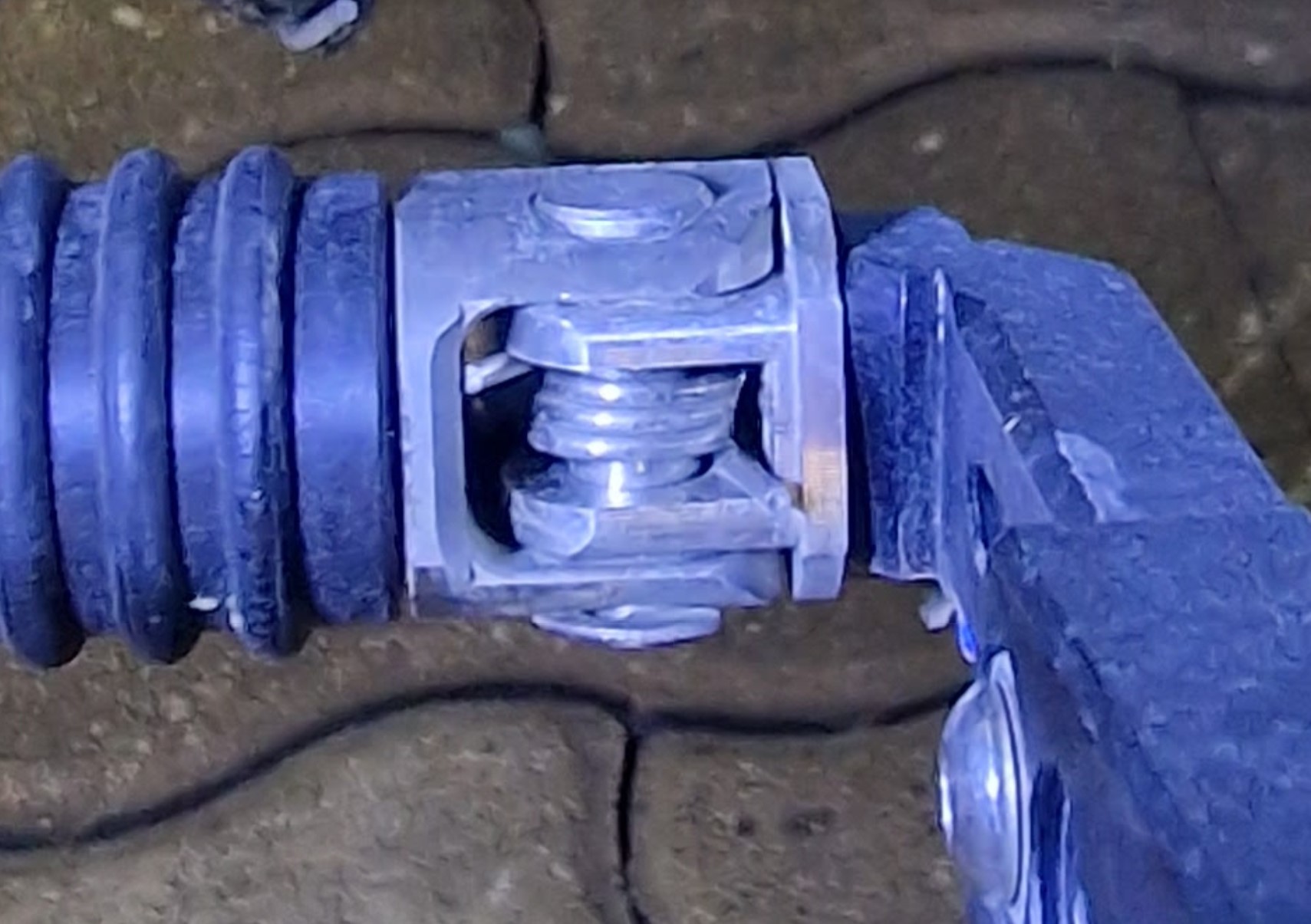

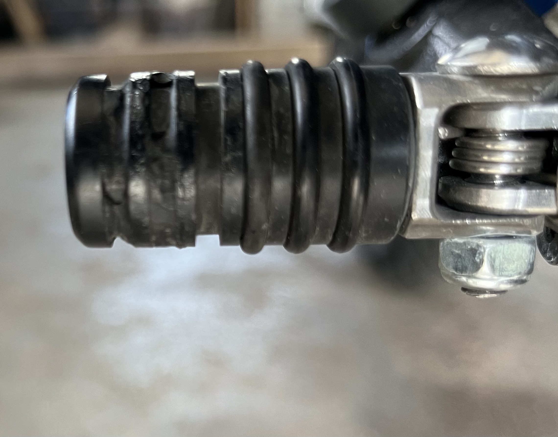

Hallo
keine Ahnung ob das hier passt, probier es trotzdem.
Bei der gestrigen Tour hatte sich das Klappdrehteil am Schalthebel gelöst
nicht verloren, aber Fuß ging plötzlich ins Leere.
Nach der erneuten Befestigung viel mir auf das die Klappmechanik ohne irgend einen Widerstand ist ?
China Plagiat von Wunderlich
War mir vorher garnicht so aufgefallen, oder muß das so ?
Das Teil war nicht auseinander, bleibt nur noch die Feder hat einen defekt,
Wo bekomme ich so ein Teil her.
Bei der Bezeichnung gibts auch unterschiedlichsten Namen
Danke für eure Unterstützung und Tipps
Gruß Micha
trailsurfer
trailsurfer
29.03.2016
2.589
Region Süd-Schwarzwald
R1250GS Rallye
Ja, die ist nicht gespannt. Aber die läßt sich vermutlich gar nicht mehr spannen.......

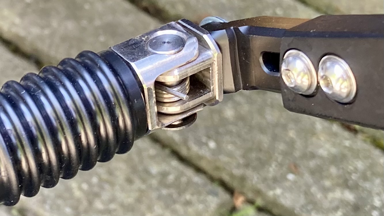

Die Feder ist falsch montiert, hab auch
schon dran herum gküngelt bis sie wieder richtig
montiert war.
Heute Abend knipse ich das Teil...

So sieht es aus wenn die Feder richtig
montiert ist, die Schraube ersetzt den
Bolzen mit dem Klip, dieser
ging 2 x verloren ...:furious:.

@ Paul
danke für deinen Hinweis und hab mal etwas gefummelt, so ist es viel besser. Auf alle Fälle kommt die Rolle wieder in die Ausgangsstelle
Wieso das verdrehen/überspringen möglich war, keine Ahnung .
Das Konstrukt war nie auseinander, egal, so gehts.
Werde mir bei Gelegenheit jeweils ein Metallblättchen einkleben um den Spannung zu erhöhen.
Danke alle für eure Hilfe, Bild im Anhang
Gerade gesehen Danke für das Bild
mit dem Stift ist es auch sehr luftig, eine Verschrauben bringt wohl mehr Spannung auf die Feder

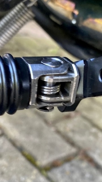

Leider sind die Sicherungsringe / Sprengringe oftmals verkehrt herum montiert. Das sieht hier auch so aus.

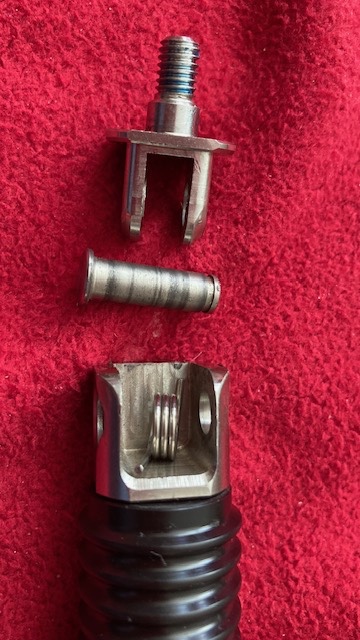

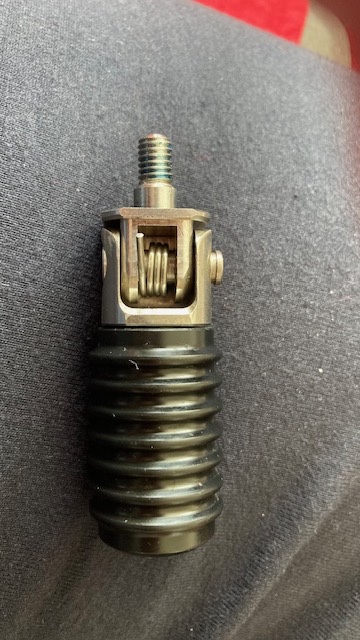

Hallo Michael
Den Stift kann man nicht verkehrt montieren.
Wo er von oben eingesteckt ist befindet sich ein Art Sitz, wo das Teil darin verschwindet
Andersherum einstecken geht nicht da dann der Sincherungsring nicht mehr zu montieren wäre
Gruß Micha
Hier nochmal die Teile

Wenn ich gemeint bin , ich habe den Sicherungsring geschrieben. Scharfe Kante des Sicherungsringes nach unten. Auf deinen Foto sieht es so aus als wäre die Scharfe Kante des Sicherungsringes oben.

Es müssen beide Enden der Feder sichtbar sein.
Einfach die Feder beim Einbau ein wenig spannen, dann funktioniert es auch.
