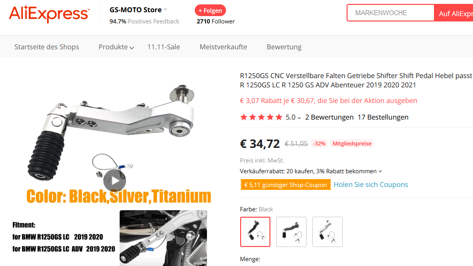

Neuer Schalthebel
Diskutiere Neuer Schalthebel im R 1250 GS und R 1250 GS Adventure Forum im Bereich Motorrad Modelle; Das ist der China-Nachbau vom Wunderlichen....oder der gleiche wie Wunderlich, nur ohne Umwege beim Vertrieb. Letztens noch für unter 30 Euro.

So ganz hab ich als Nicht-Techniker noch nicht kapiert, warum so ein Milimeterchen Spiel im Schalthebel die Schaltperformance so massiv positiv beeinflussen kann.
Ich verstehe das auch nicht warum das so ist. Ganz ohne Spiel ist das Wunderlich Plagiat auch nicht. Etwas Silikon unterm OEM vorne unterm Gummi hat auch schon Besserung gebracht, aber das ist jetzt ne neue Liga. Butterweich. Mal sehen wie lange das so bleibt.
