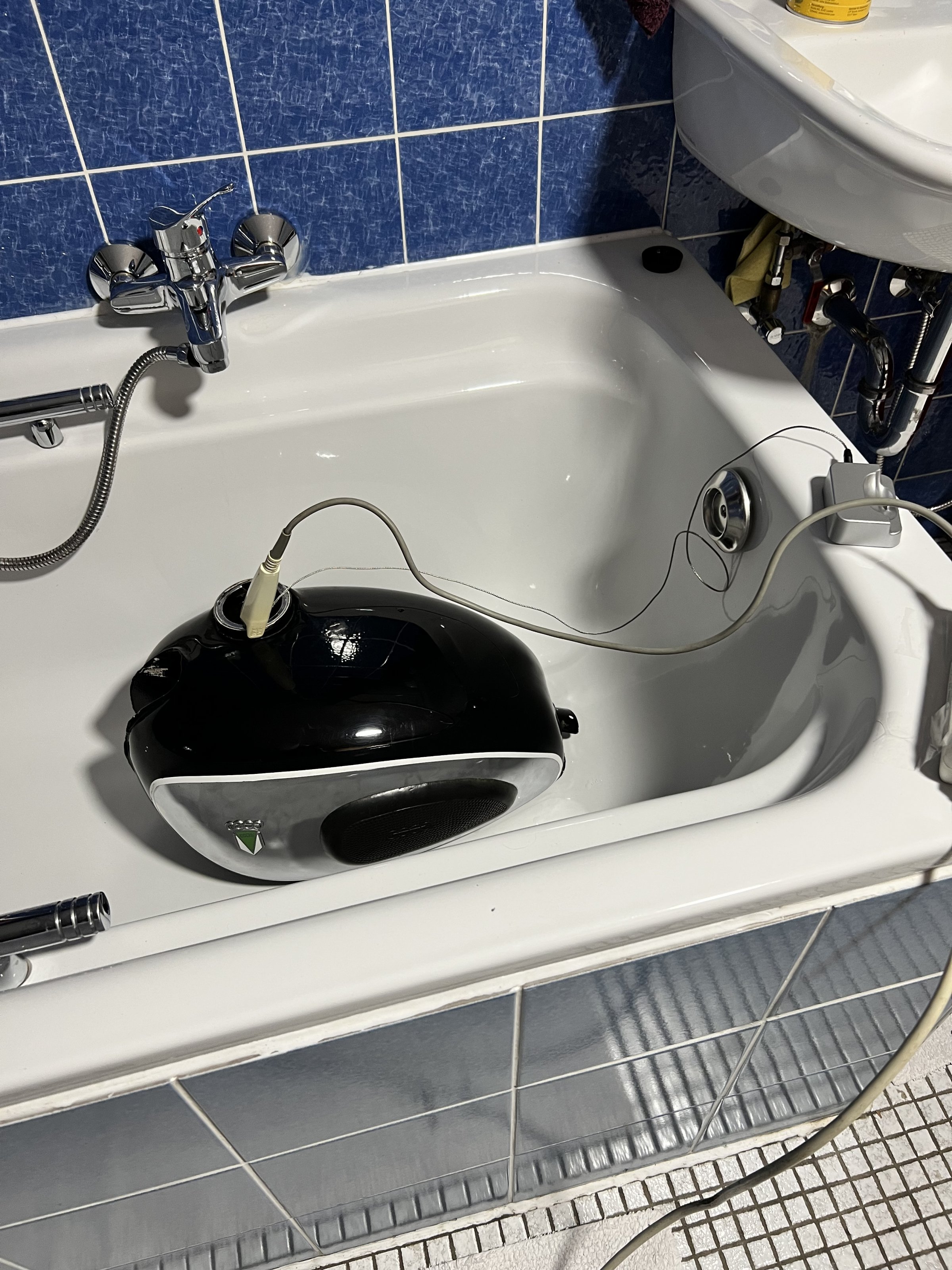

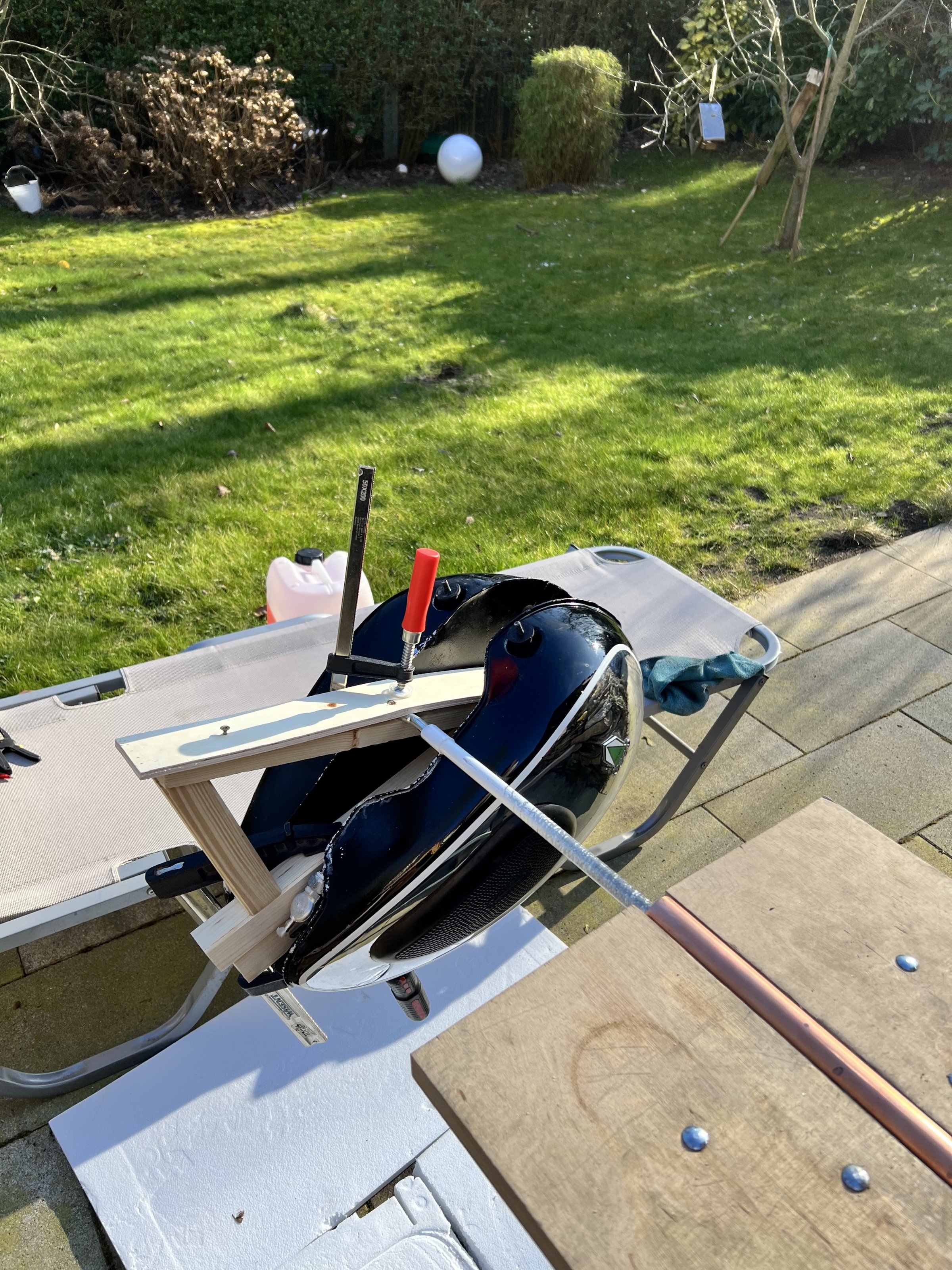

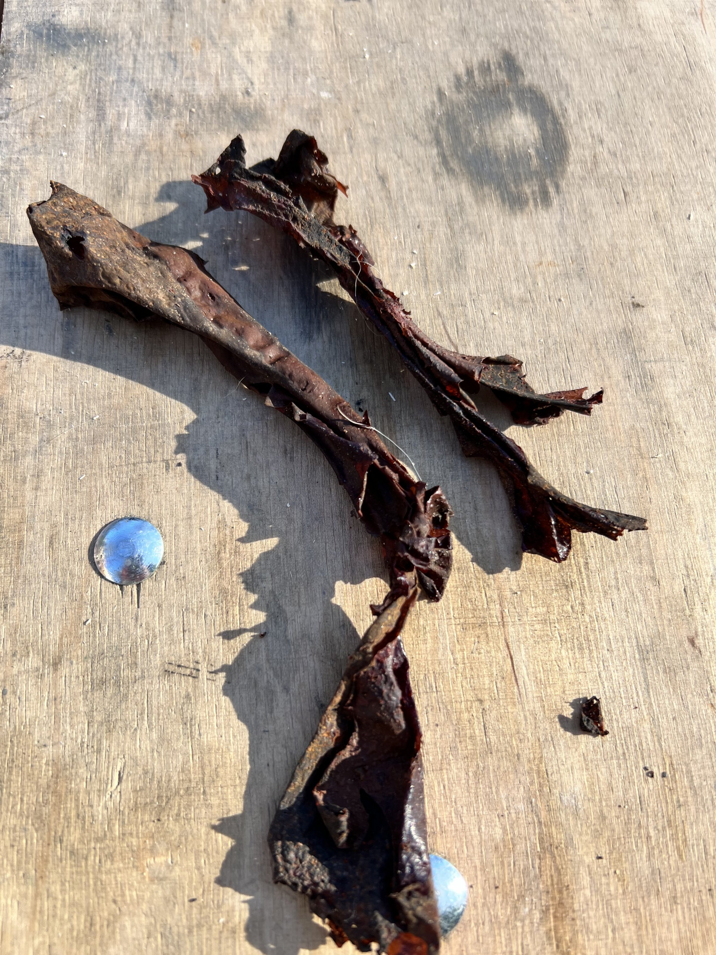

Tauchsieder und Zitronen Säure
30 gr pro Liter, Tank vorher entfetten, vom jahrzehntelangen Zweitakt Öl,vorher mit Azeton ausspülen , auf Max 70° erhitzen und 2 Stunden brodeln lassen, anschließend über Nacht einwirken lassen. Aber jeder hat sein eigenes Rezept

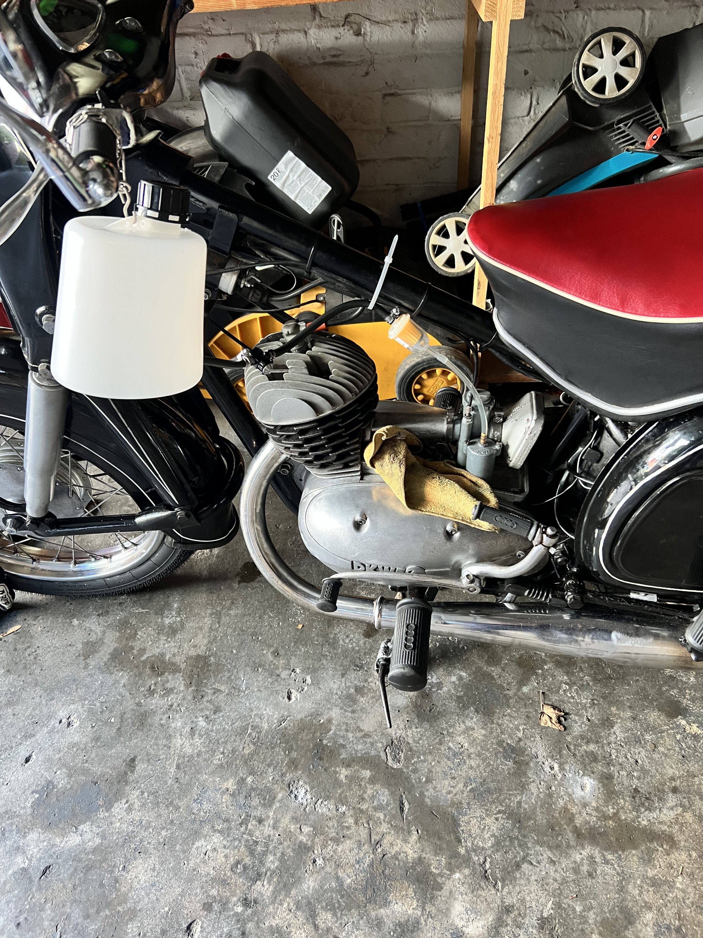

Hallo Frage hat das mit deinem Vergaser irgendwie hingehauen? Gruß Rudl

Bin ich noch bei, bin noch nicht sicher, der Tank war vergammelter als ich dachte, jetzt habe ich noch eine Kunststoff Flasche mit Benzin dran gehängt ( Tank ab) und bin noch nicht ganz sicher ob die Dichtung von der Lichtmaschine zum Motor platt ist und Falschluft zieht, in zwei Tagen weiß ich mehr.. da kommt noch eine neue Hauptdüse rein. Ist bestellt

Tank ist fast fertig, noch ein wenig drehen, dann erneut mit Lösung aufsetzen, dann schauen wir weiter
